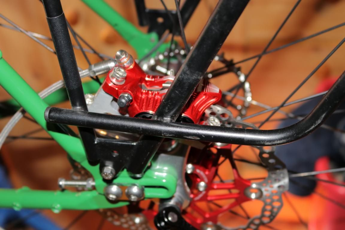

Heute kamen weiter Teile an.Neben Werkzeug auch eine Federklappe für den Gepäckträger.
Und der erste Hope Adapter für die Bremse, passt perfekt.
Ich muss allerdings an der Gepäckträgerstrebe mehrer Unterlegscheiben unterpacken, weil sonst der Sattel an die Strebe kommt

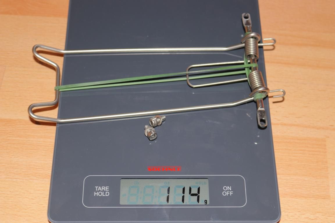

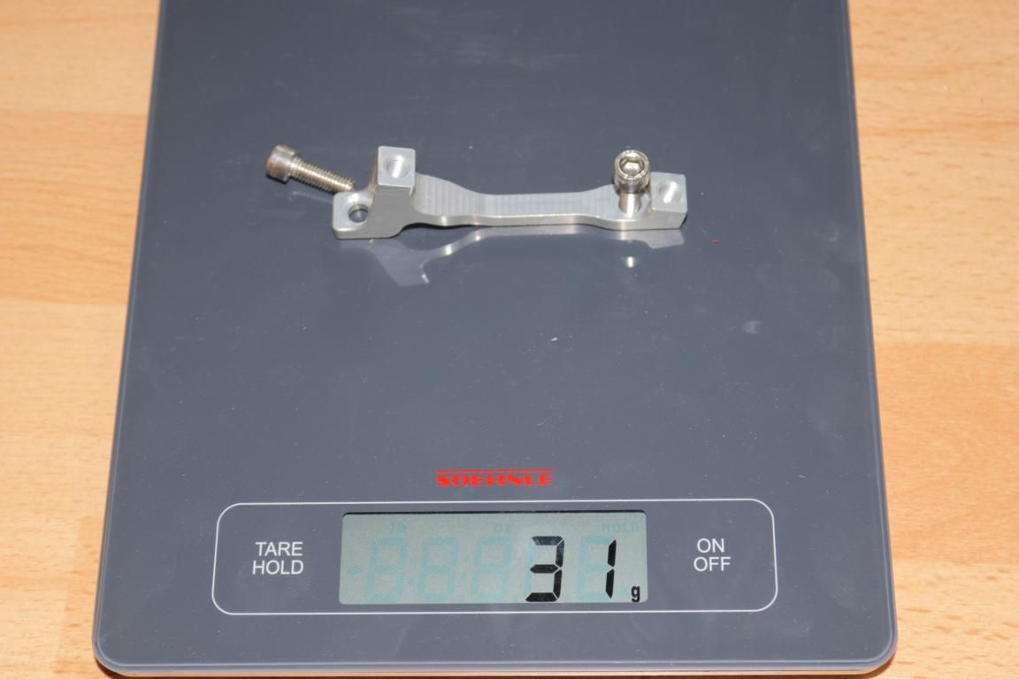

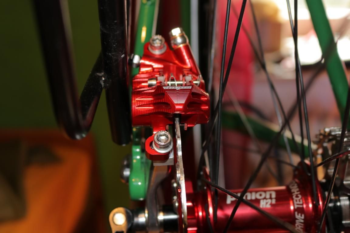

Anhang anzeigen 777026 Anhang anzeigen 777027 Anhang anzeigen 777028

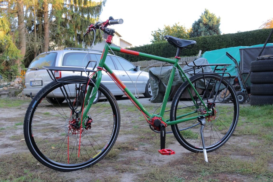

Gestern habe ich die Schaltzüge verleg und schon mal eine kleine Proberunde auf Hof gedreht.
Das Schaltverhalten ist echt cool, fast schon Stufenlos. Jetzt komm ich auch meine steile Hofeinfahrt gemütlich hoch ohne in den Wiegetritt gehen zu müssen

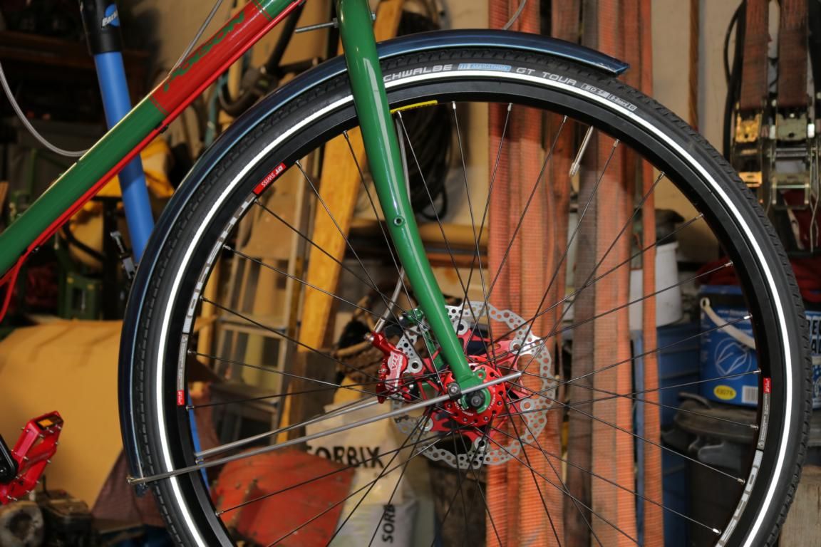

Gestern eine Kleinigkeit für das vordere Schutzblech gemacht.
Der mitgelieferte Halter für das Schutzblech ist zu kurz. Das Schutzblech steht optisch zu stark vom Reifen ab.
Befestigung mit einen Blech würde blöd aussehen. Zum glück habe ich mir vor kurzen eine kleine Tischdrehbank gegönnt.
Also eine M12 Schraube genommen , den Kopf abgesägt,auf 10mm abgedreht, 6mm Loch durchgebohrt, den Rest auf 6mm abgedreht und Gewinde raufgeschnitten.
Das habe ich extra so lang gelassen. Lieber säge ich 2 mal ab als das nochmal zu drehen.
Das vordere Schutzblech habe ich schon mal angepasst. Die Streben muss ich noch kürzen.
Beim hinteren Schutzblech mühe ich mich noch ab. Ich musste mehrer Löcher bohren bzw Löcher zu Langlöcher machen damit es richtig passt. Deswegen werde ich mir ein neuen Satz Schutzbleche kaufen und die passenden Löcher vom alten auf das neue Schutzblech übertragen.

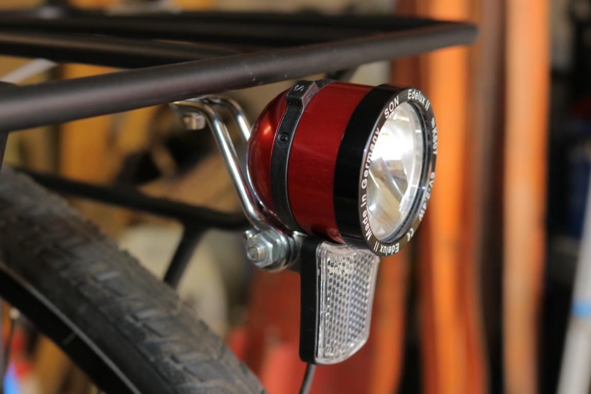

Den Scheinwerfer(Edelux II) habe ich mal probehalber montiert. Sieht optisch gut aus finde ich.

Auf jeden Fall würde ich die mittige Montage der Lampe überdenken - die liegt schon in der Wurfrichtung des Vorderreifens, eine Montage rechts würde ich vorziehen, auch wenn es dann Schattenwurf gibt.
