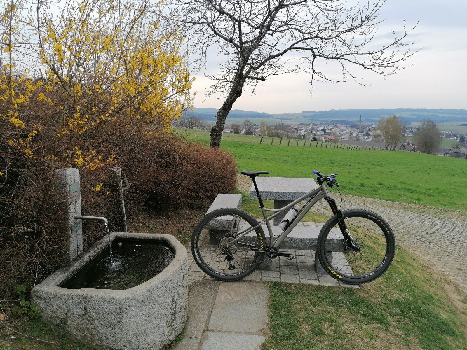

Hier ein Bild von meinem Banshee Paradox.
(noch mit anderem Lenker)
Hübsches Bike hast du da :) das bestätigt mir wieder nur dass das Banshee Phantom die richtige Entscheidung war.
