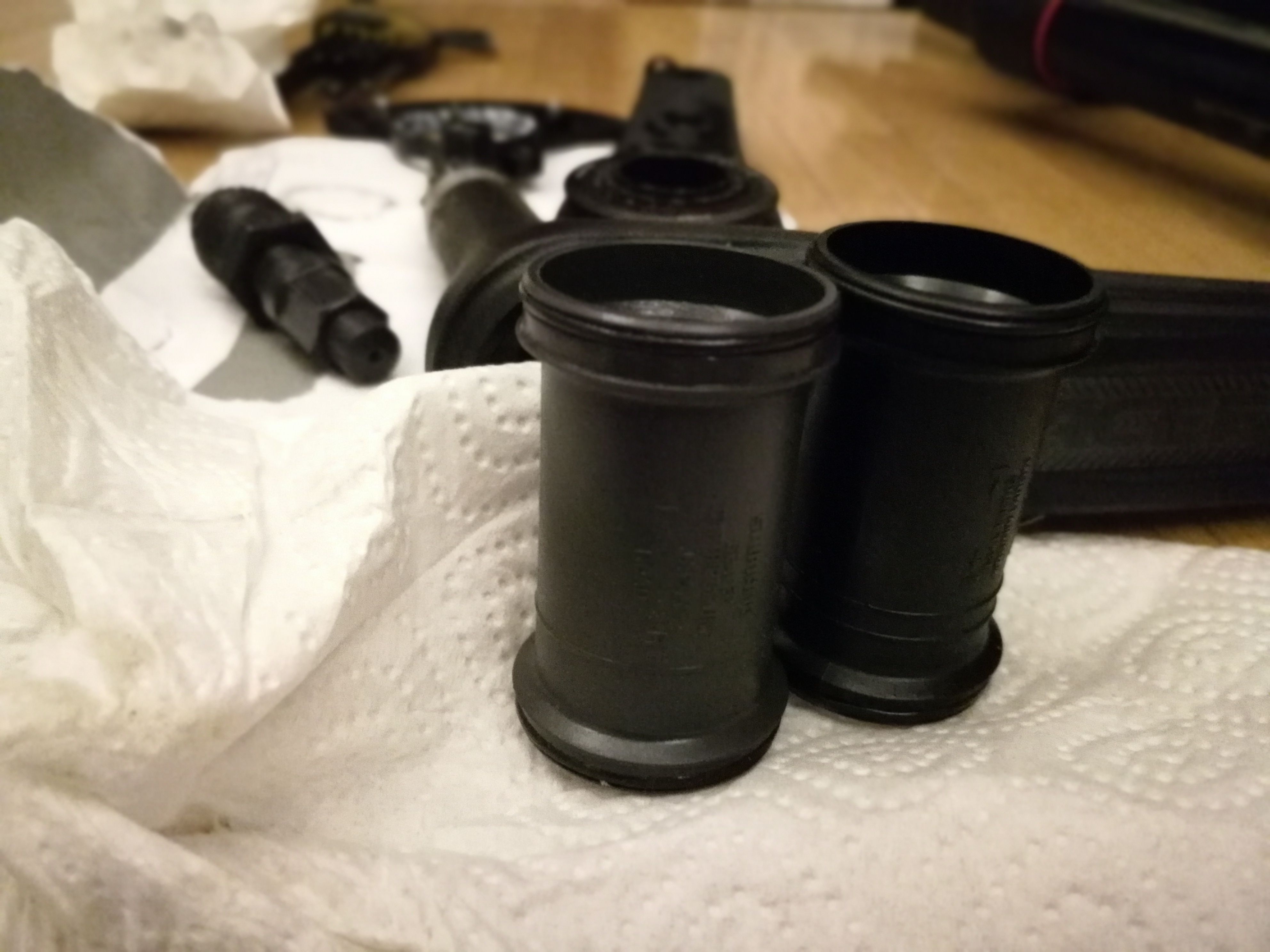

Soooo, hatte noch ein Saint Lager rumliegen. Das Ultegra Lager hat auf rechter und linker Seite gleich lange Gewinde. Beim Saint ist auf der rechten Seite das Gewinde länger. Die Hülsen sind gleich lang, aber durch das längere Gewinde beim Saint, sitzt sie noch in der Lagerschalen. Bei 73er Breite sitzt die Hülse beim Ultegra nicht in der Lagerschale und somit besteht keine Abdichtung.
Somit ist das Ultegra definitiv nicht mal als Notlösung brauchbar für mich.

Somit hätt ich auch wieder was gelernt.
Ich dachte immer es gibt auch Rennräder mit 73mm Tretlagergehäuse...? Würde ja heißen dort müsste man ein MTB BB verbauen.
Komisch jedenfalls, aber wie es aussieht hast du recht.
Wenn ich micht recht erinnere ist das Saint Lager extra mit längeren Gewinden ausgestattet und passt auch bei 83mm Lagerbreiten (für die 150/157mm Achse hinten)
Nein, glaube ich nicht. Ist nur eine Lagerschale. Die andere ist auch so kurz wie das Ultegra. Also ist das denke ich die Anpassung für 73mm. Zumal 83mm ne andere Herstellernr hat und somit nochmal unterschiedlich von der 73er Version ist.

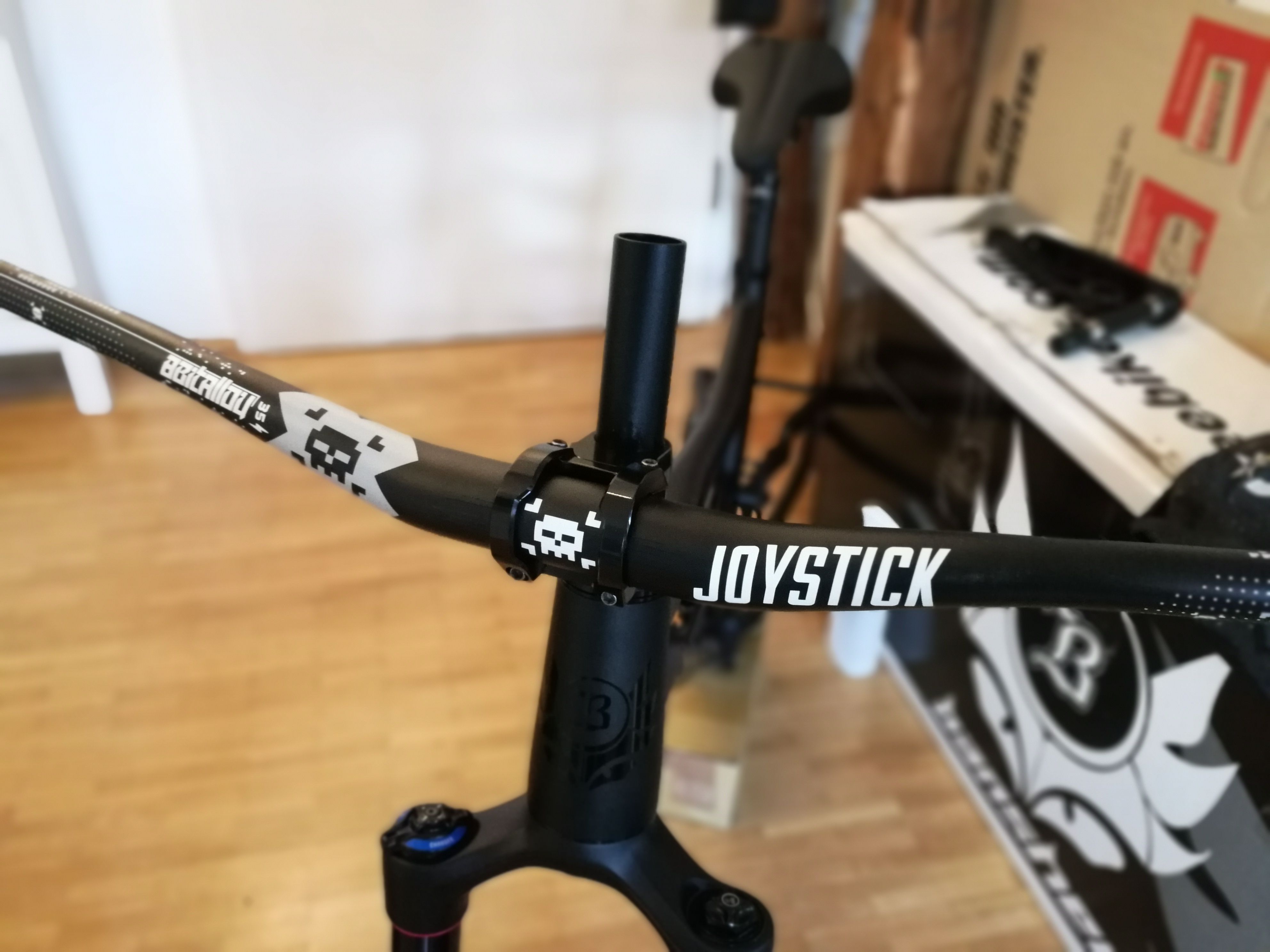

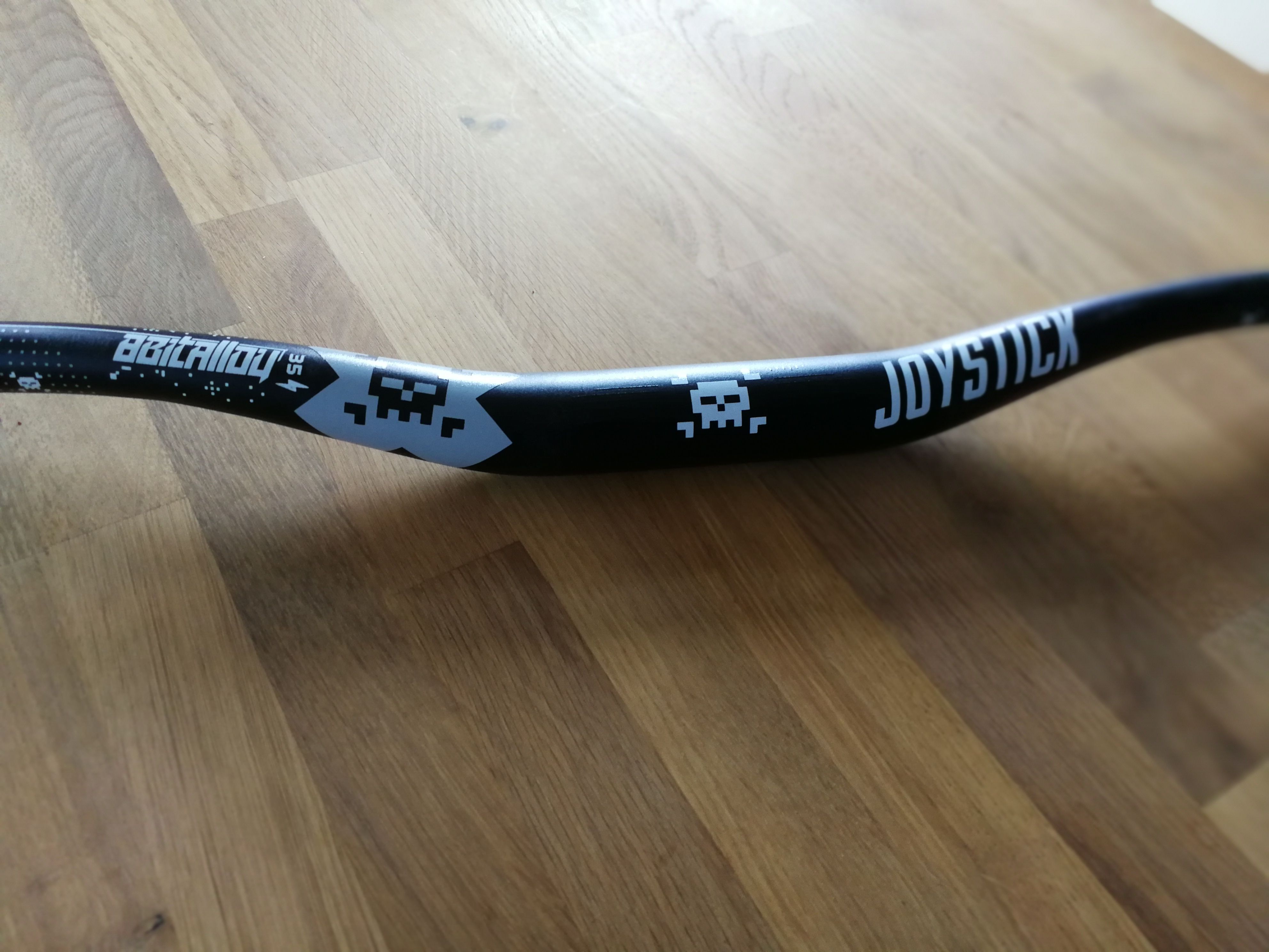

bin bei der Lenkerwahl nicht ganz meinem Konzept nur schwarz treu geblieben.... aber ich finde den Lenker einfach richtig schön mit dem kleinen Totenkopf im Pixel Design.
Die Carbon Variante des Lenker passt farblich besser, ist mir aber zu teuer und ich bin kein Freund von Carbon (meine Meinung :bier:)
Lange Rede kurzer Sinn:
Joystick 8 Bit Alloy 35x800 20mm rise:
Ich finde die Kombi mit dem Vorbau einfach mega:
Wenn ich dann mal Probesitzen kann, schaue ich, ob ich den noch kürzen muss (habe allerdings ziemlich lange Affenarme :D)

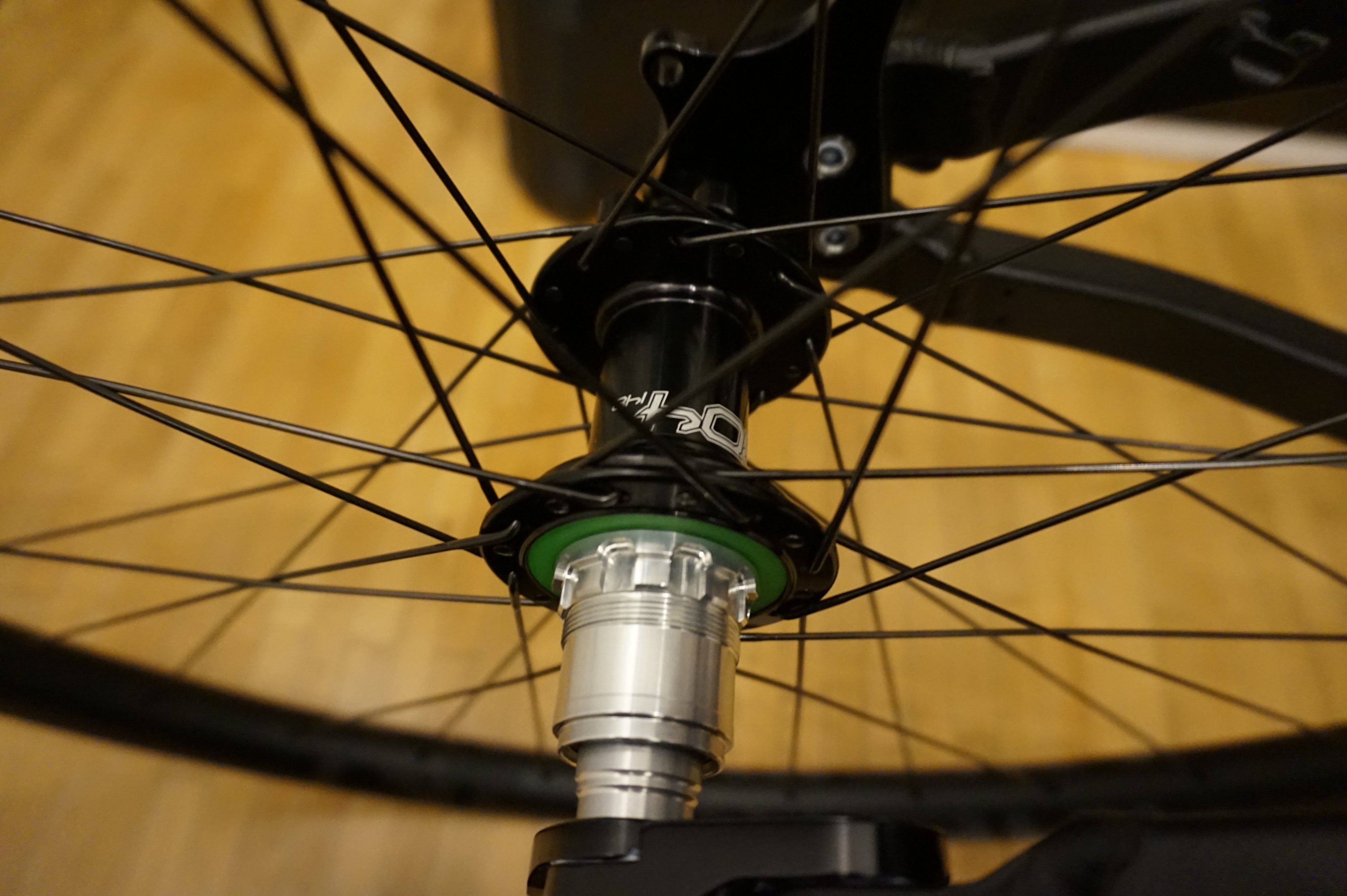

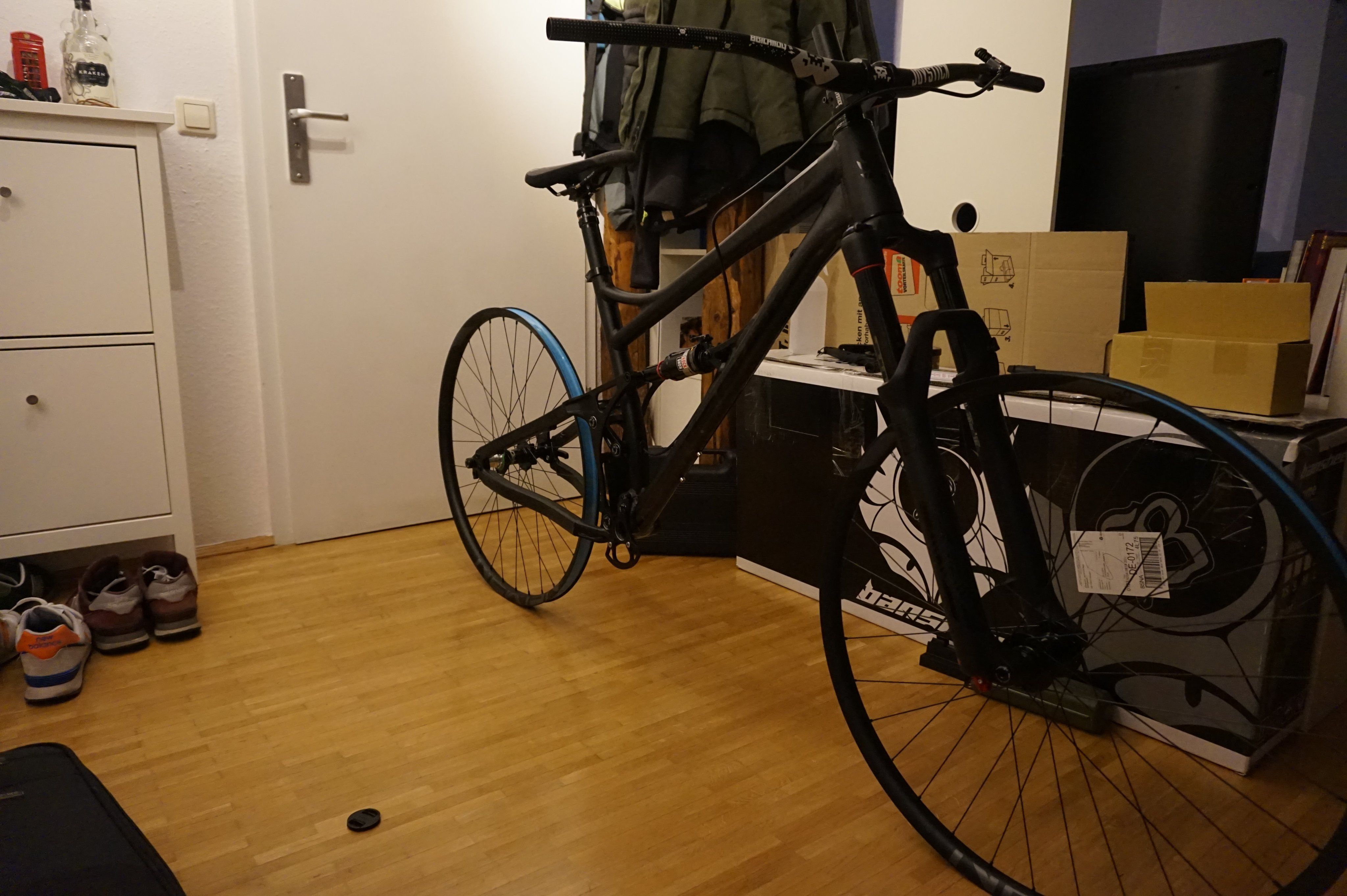

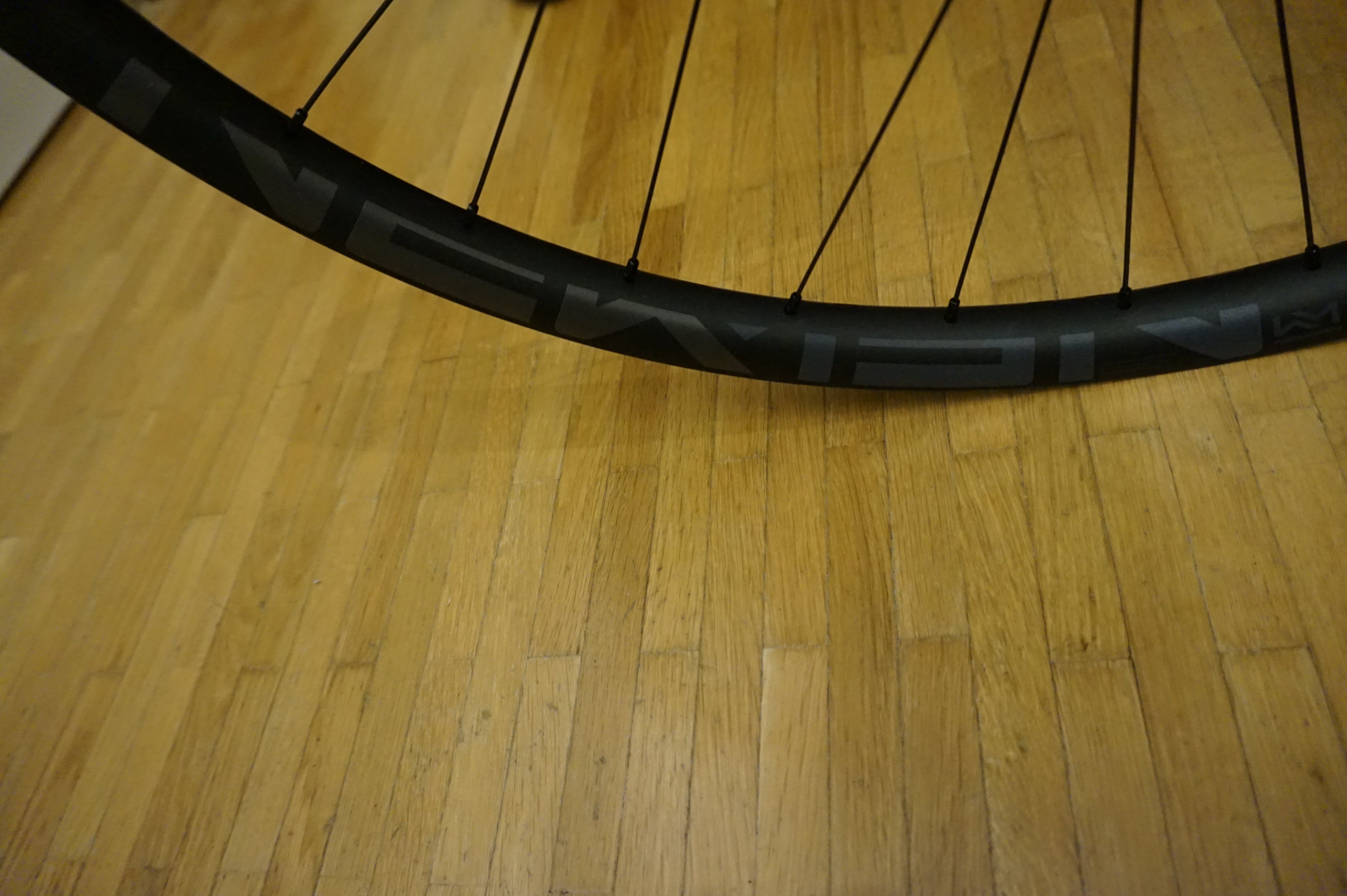

habe am Freitag ein etwas größeres Paket bekommen... War leider das we nicht da, sodass erst jetzt die Bilder kommen.
Newmen evolution SL a.30 29" auf Hope pro evo 4:
Jetzt steht das Phantom das erste Mal auf eigenen Beinen. LRS gefällt mir richtig gut und auch die Einspeichung macht einen sehr guten Eindruck.

Hallo,
Gruß
Alex

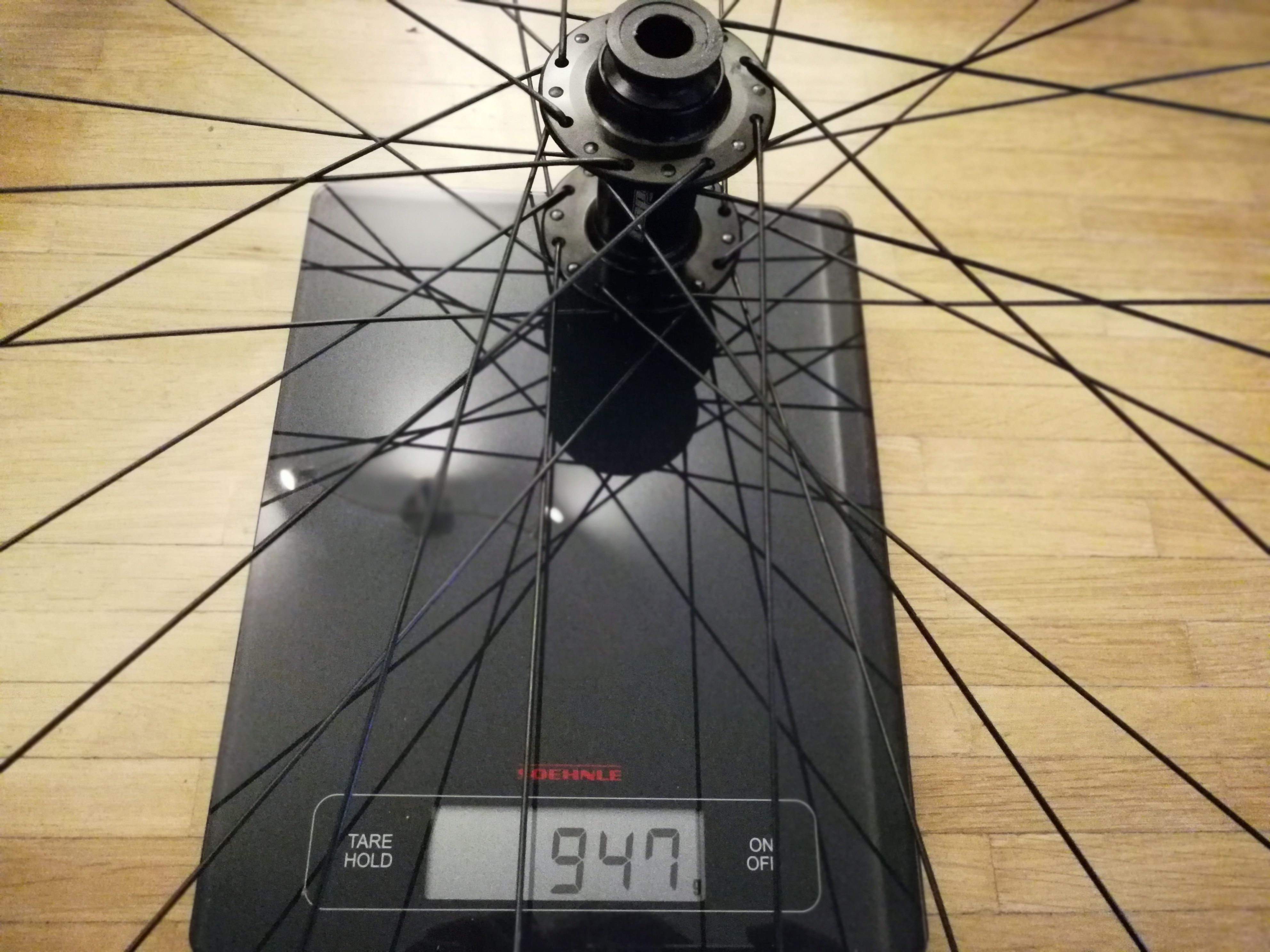

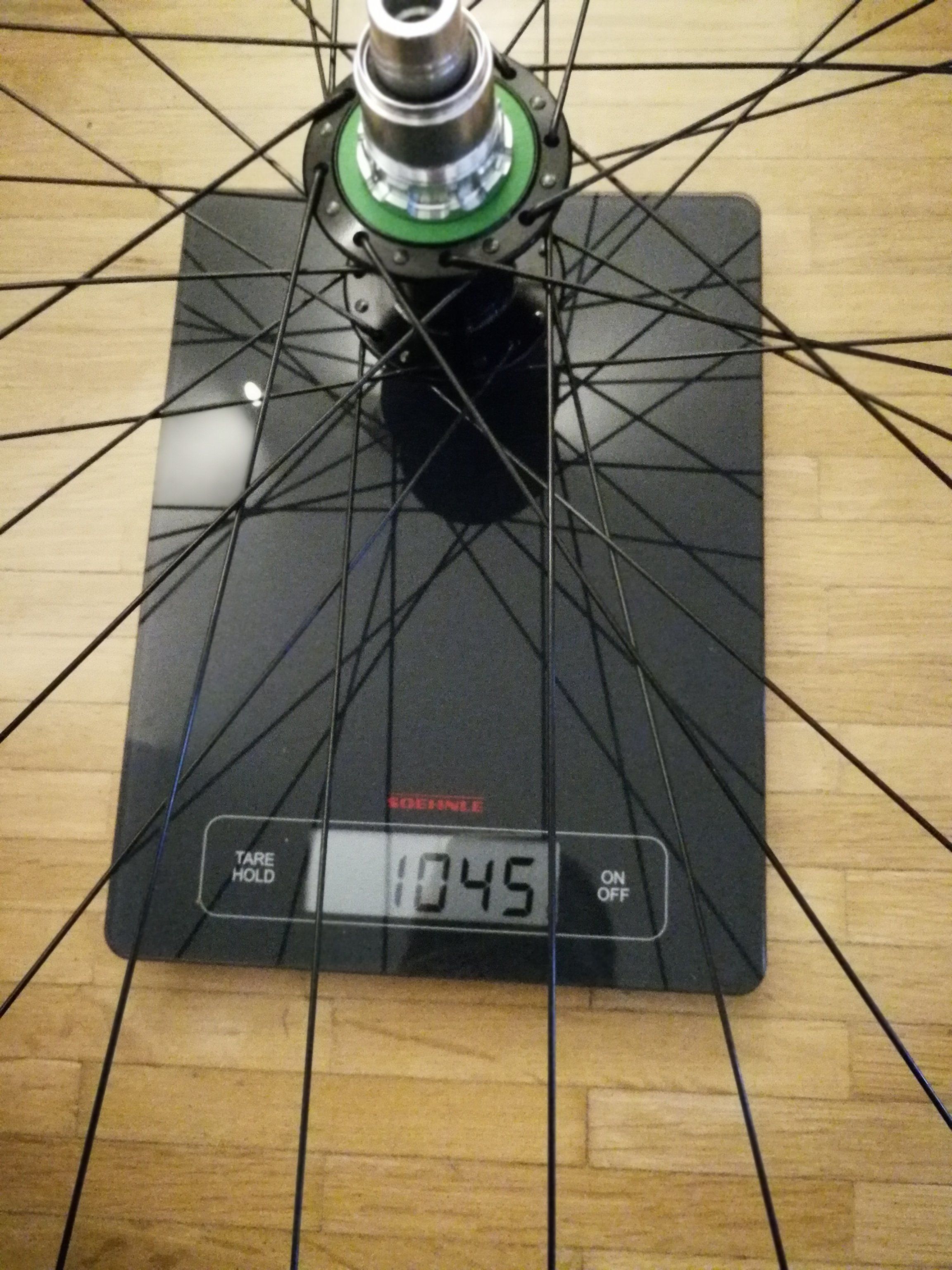

Hallo Sascha,
freut mich, dass dir der Aufbau gefällt.
Ich habe gerade mal den LRS gewogen:
Gesamt also 1992 g inkl. Tubelesstape
Geht sicherlich leichter ;), aber Leichtbau wird hier sowieso nicht betrieben und ich denke, dass der auch recht stabil ist.

Hallo Sascha,
Gruß
Alex

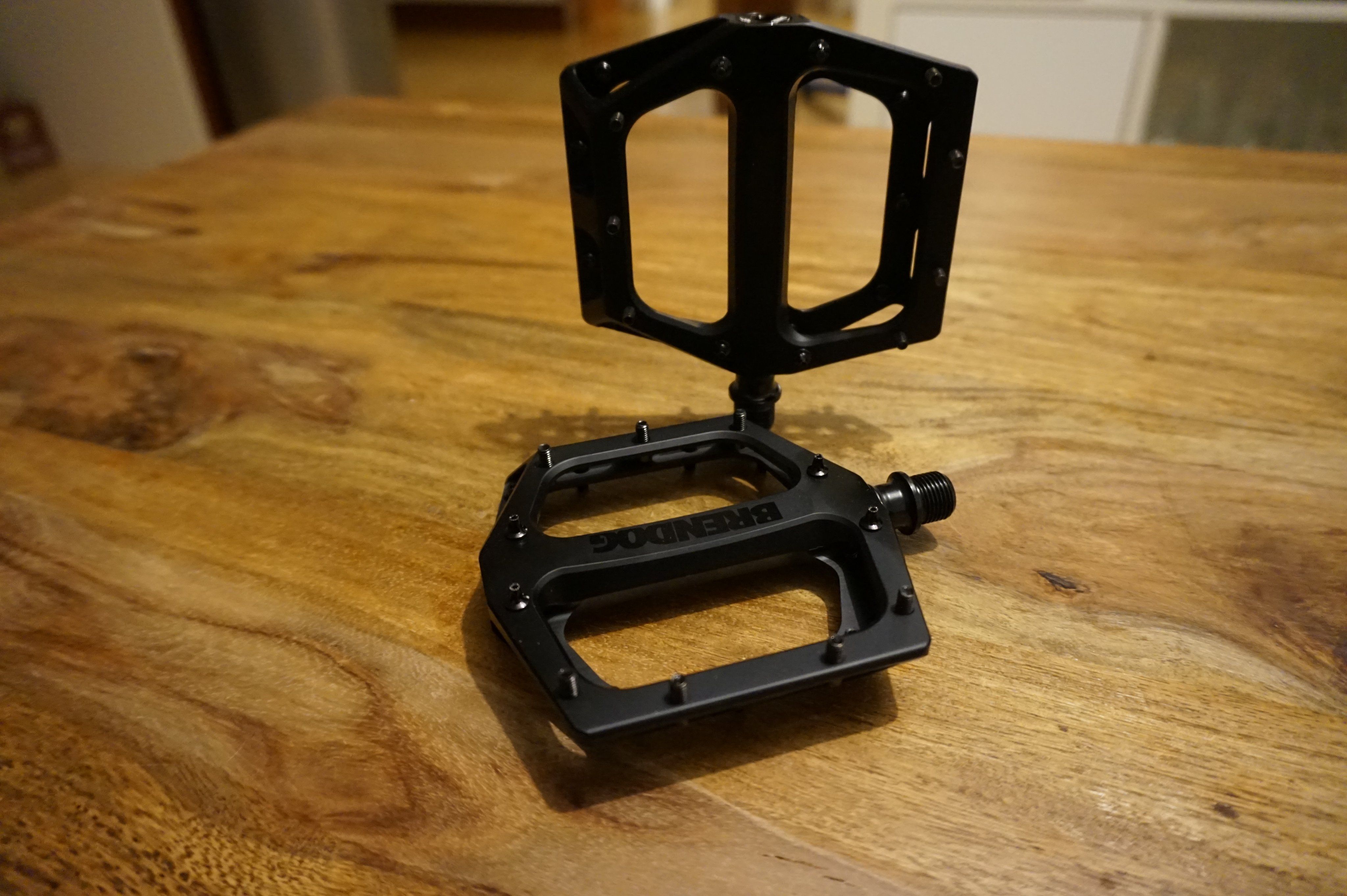

Und nun noch die umstrittenen Pedale: DMR Vault Brendog Edition:
Finde die super schick mit Grip ohne Ende und schwarz :)
