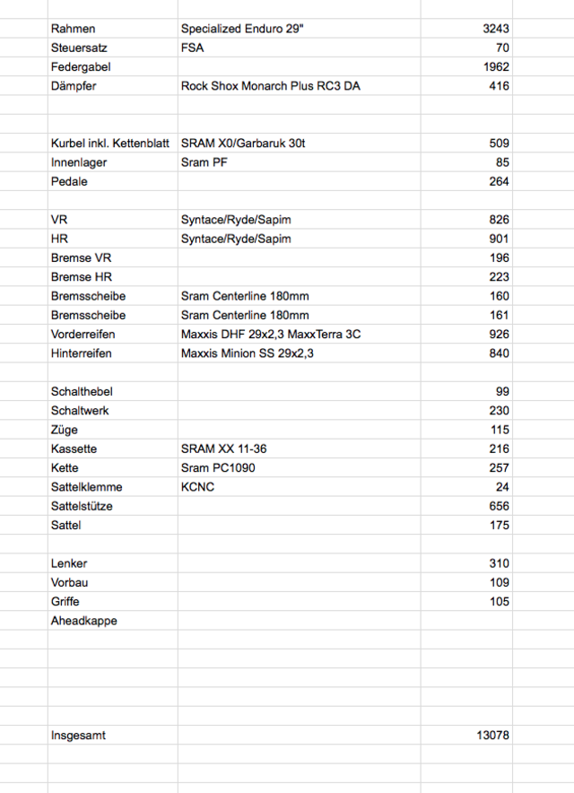

Die erste Wiegung bracht folgendes Gewicht:
Damit liege ich fast 1000gr unter meinem Tyee. Das ist auf jeden Fall dem Rahmen, dem LRS und den Reifen geschuldet. Der Rest ist sehr ähnlich bzw gleich. Darüber freu ich mich auch riesig! :)
Gewichtliste: (auf ihr fehlen noch ein paar Kleinigkeiten wie Milch, Adapter, Spacer, Aheadkappe, Dreck)
