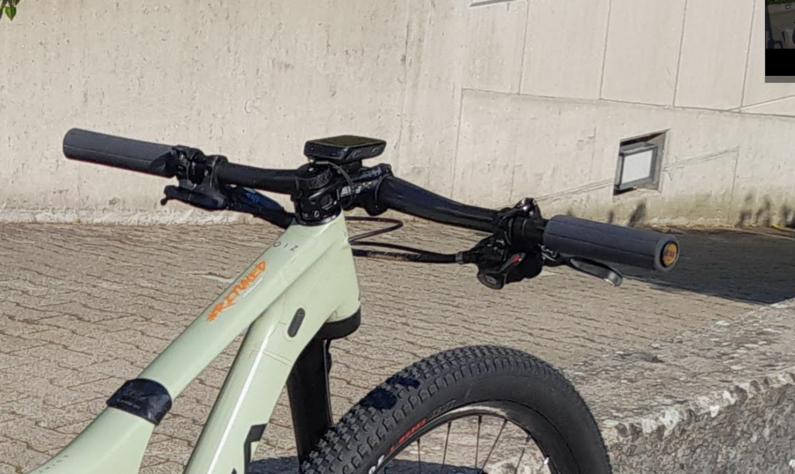

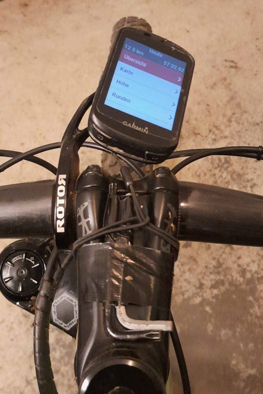

Das sieht aber auch von der Seite beser aus, wenn du den halter als untersten Spacer verbaust.
Ich hatte normal auch immer "OutFront", aber nach einem Sturz sah das ganze dann so aus:
Absolut - wenn dann muss der Halter direkt über den Vorbau (also ganz nah)!
Warum es mir vor dem Vorbau besser gefällt liegt auch daran das die Vorbauten bei den heutigen Geometrien recht kurz sind. 100er oder gar 120er Vorbauten fährt man ja nicht mehr. Bei mir sind 70er im Einsatz was das Ganze recht gedrungen aussehen lässt. Durch die „Vor-Vorbau-Montage“ wirkt das Bike dann wieder gestreckter und sportlicher. Ergo das Thema ist da rein optischer Natur. Dies natürlich mit den klaren Nachteil - wie von dir und den anderen zurecht angemerkt - das es beim Aufnehmen einer Bodenprobe teuer werden kann.

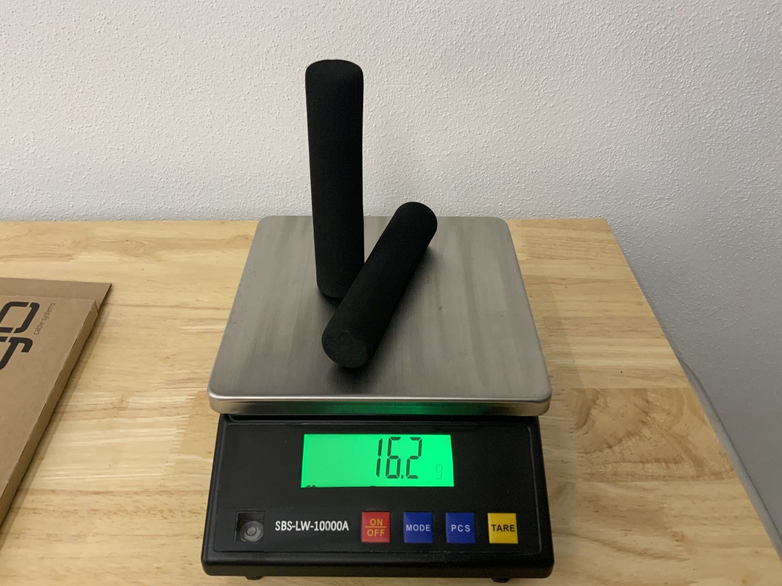

Griffe: Supacaz Supalite
Die probiere ich einfach mal aus. Für knappe zehn Euro kann man den Versuch mal wagen. Außerdem finde ich es ganz cool das die Dinger am Ende geschlossen sind. Trotzdem werde ich Bar-End-Plugs in die Lenkerenden setzen. Sollte es doch mal zu einem Umfaller kommen sind die Griffe sonst gleich durchgestanzt. Zudem ist es für den Lenker ebenfalls ein Schutz. So dünnwandig wie der ist kann ich den sonst ebenfalls gleich abschreiben.

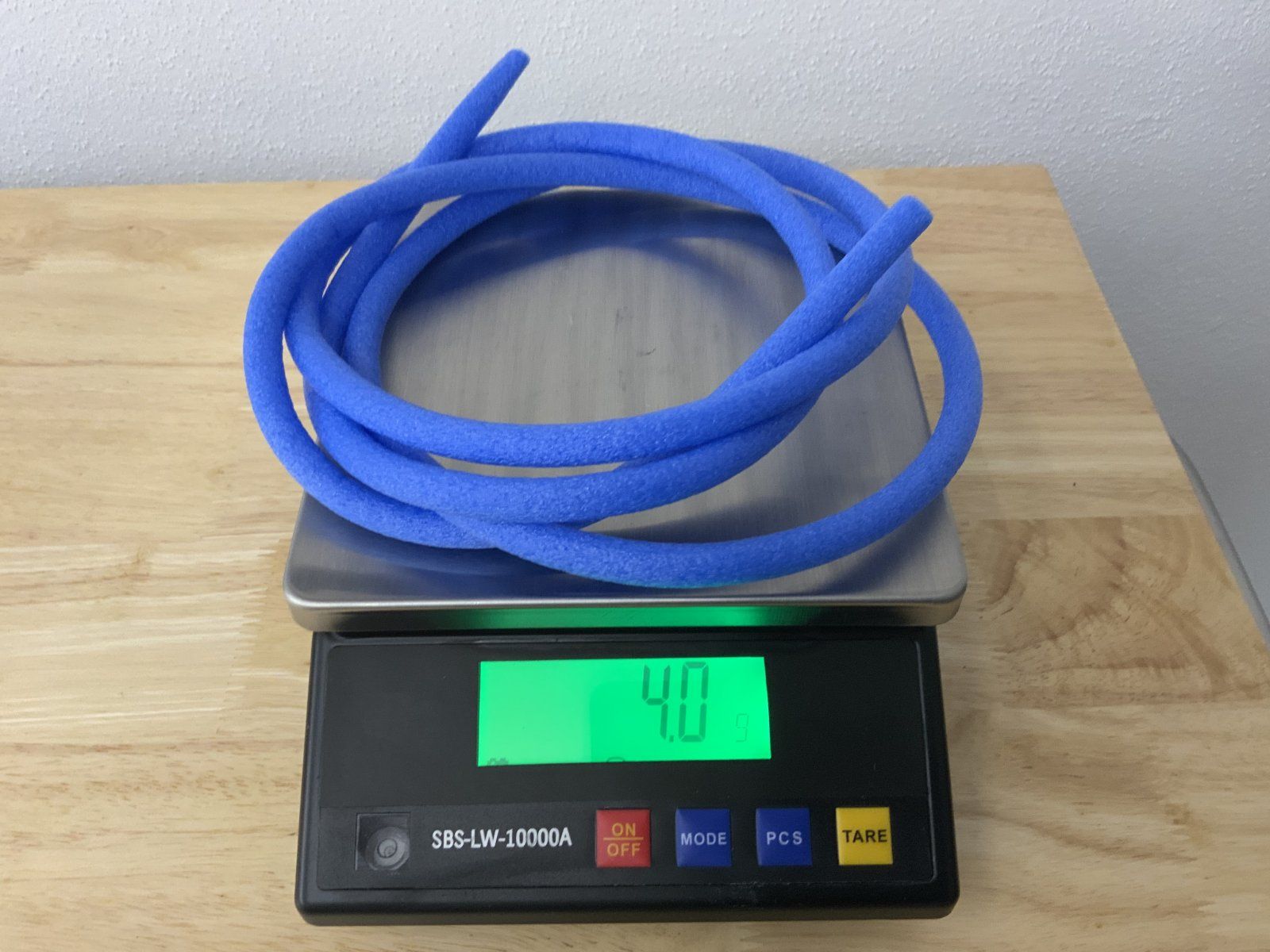

Damit die innenverlegten Leitungen nicht das Klappern anfangen: Capgo
Einmal für die Zugaußenhülle sowie die Bremsleitung:
Ich glaube leichter geht es nicht mehr. Insbesondere wenn man bedenkt das hier jeweils zwei Meter auf der Waage liegen.

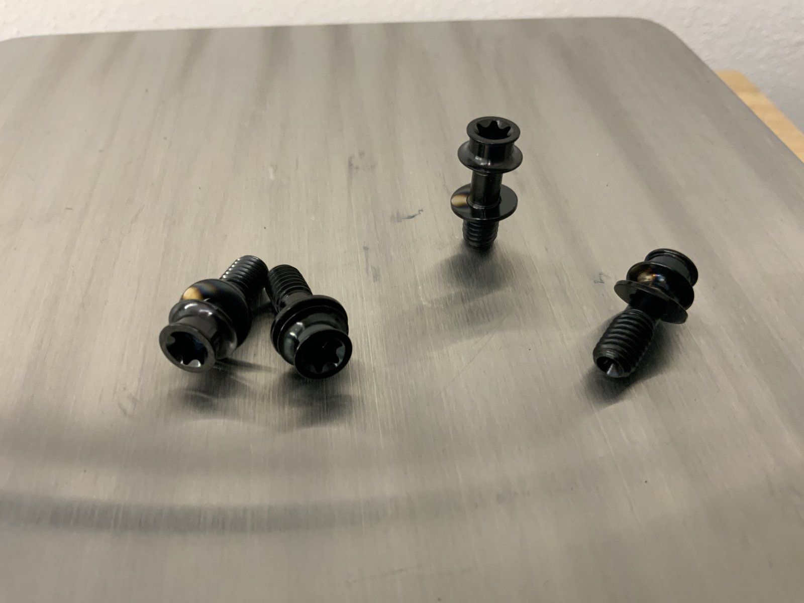

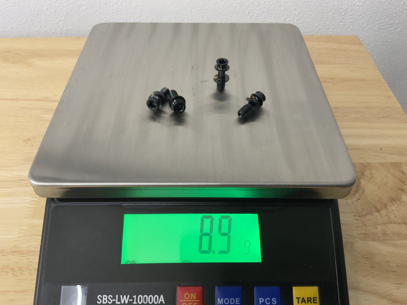

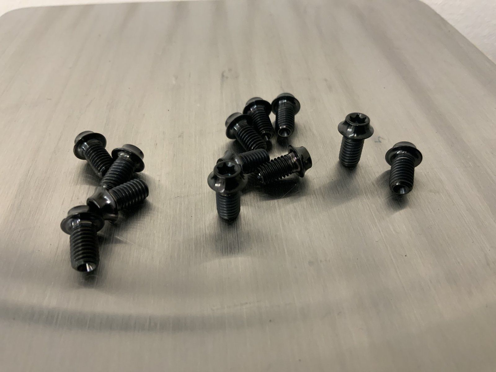

Und dann gibt es noch eine Änderung: da bei den Intend-Teilen die Schrauben schwarz sind, ich keinen Mischmasch will, musste ich mich entscheiden: alles in schwarz oder natur! Ich habe mich mal für schwarz entschieden. Obwohl ich das eigentlich nicht so gerne habe, da man jede Abnudelung gleich sieht, weil die Beschichtung abgeht. Werde hier also ganz vorsichtig arbeiten und wohl beim Schrauben Frischhaltefolie nutzen.
Die Extralite Extrabolt 4.5 in natur müssen somit welchen in schwarz weichen:
Tja, und nachdem mir @sepp0 den Floh ins Ohr gesetzt hat, dass die Sattel- sowie Disc-Schrauben die gleiche Formgebung haben sollten….
Extralite Extrabolt 9.1 (natürlich auch in schwarz)
Danke du Sack!!! An dich gehen die besten Grüße aus meinem Geldbeutel!
€70 für zwölf Schräubchen Aber gut: definitiv günstiger als eine Drehbank! So hab ich mir die Kleinen dann gerechtfertigt.

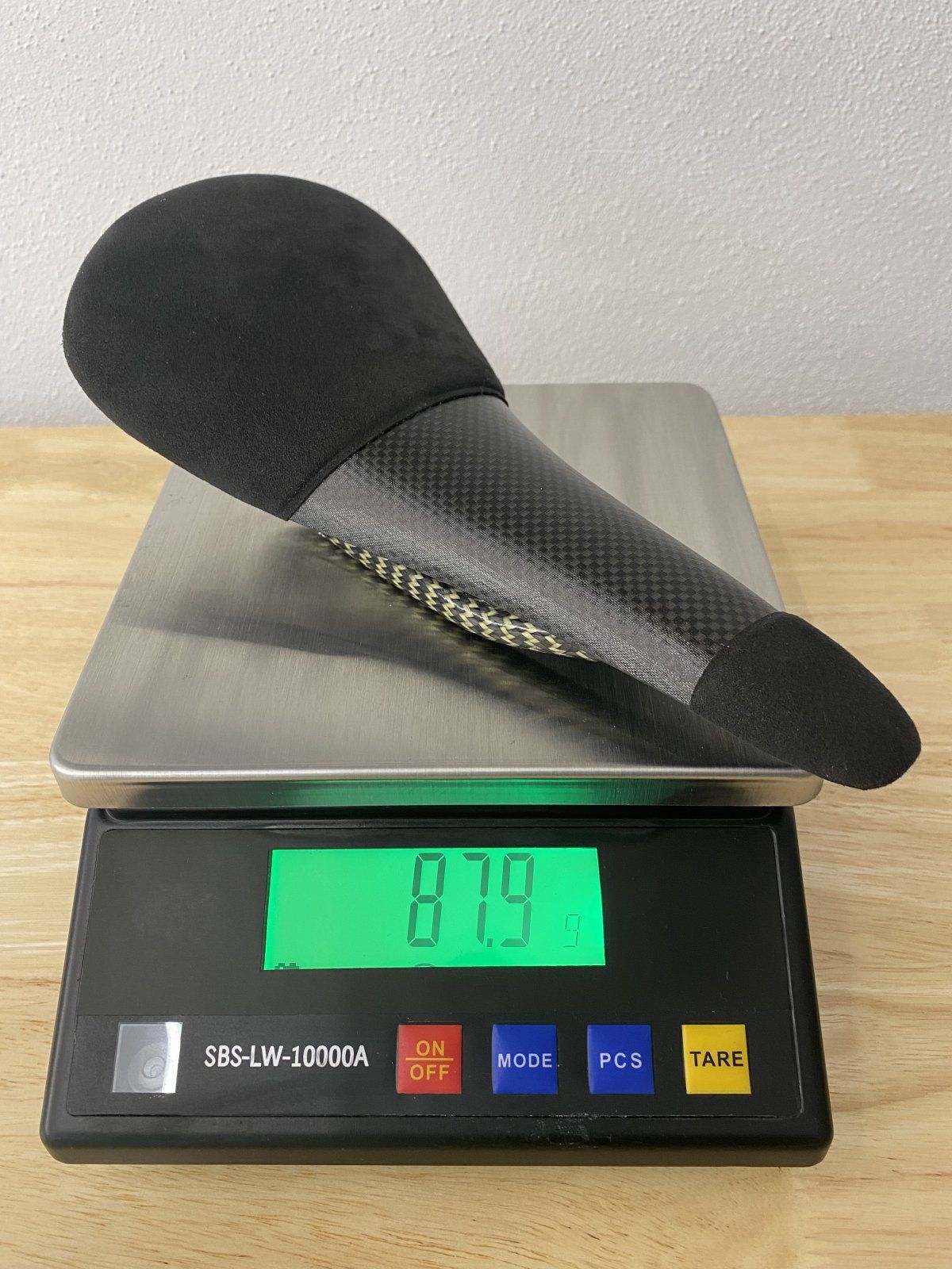

Sattel: Tune Speedneedle
Seit Jahren MEIN Sattel! Entweder hat es mein Arsch aufgegeben Schmerzen zu entwickeln und zu melden oder es passt tatsächlich.

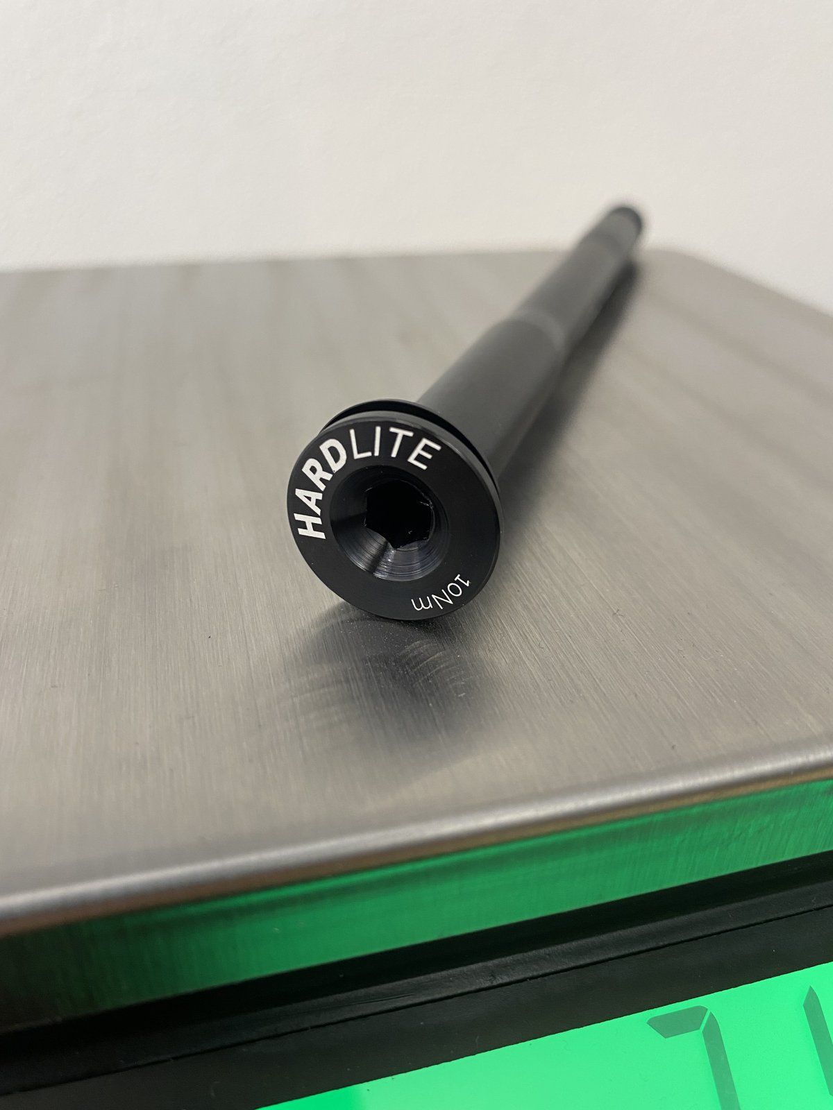

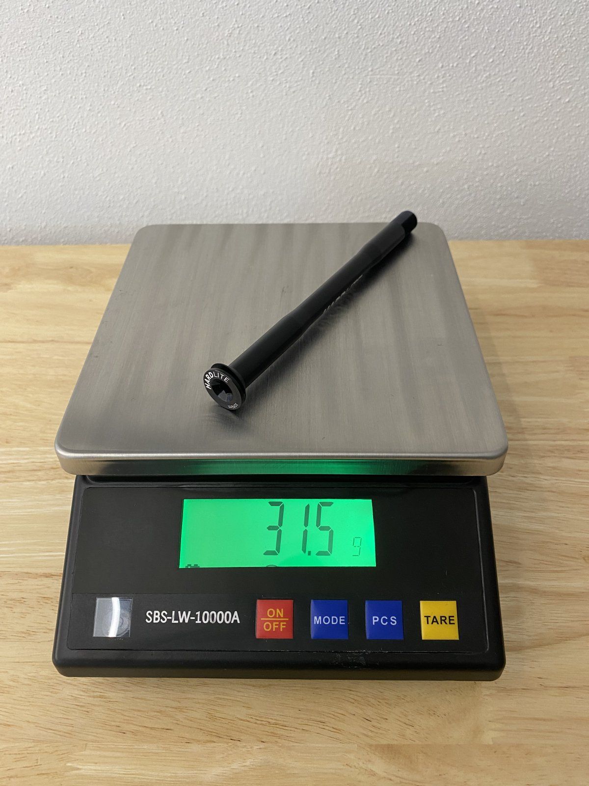

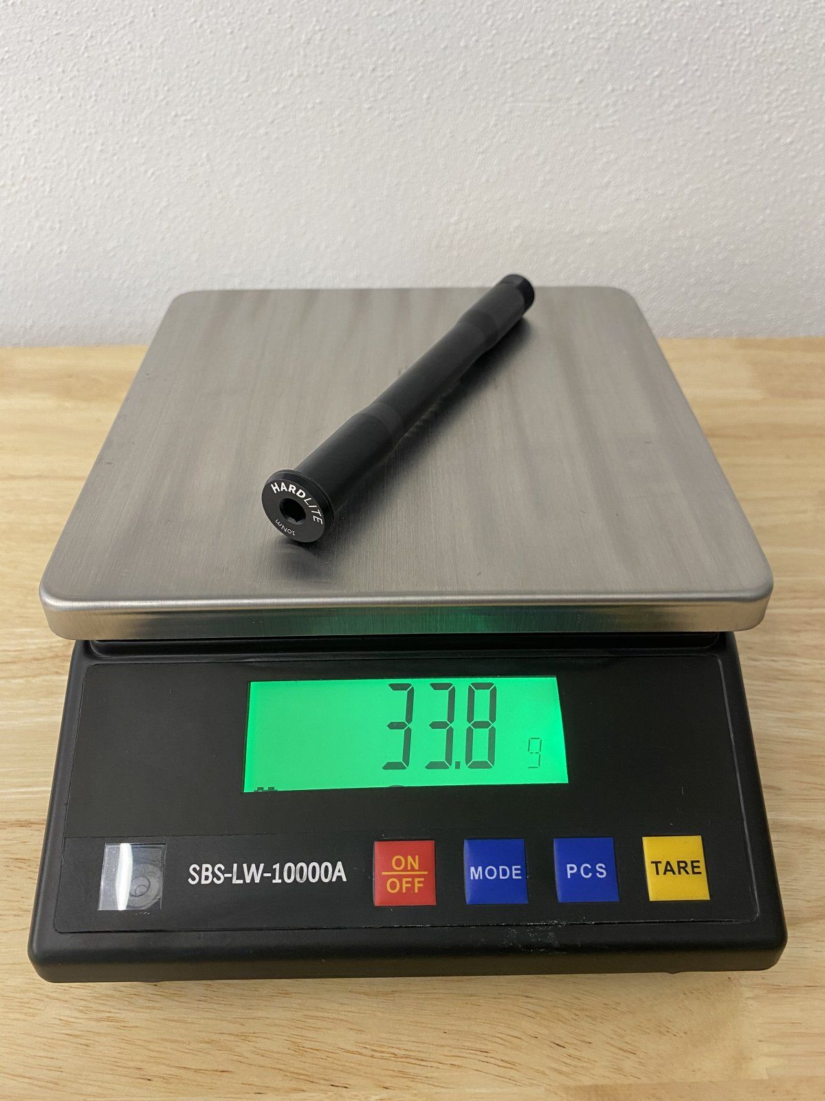

Steckachse vorne: Hardlite
Steckachse hinten: Hardlite

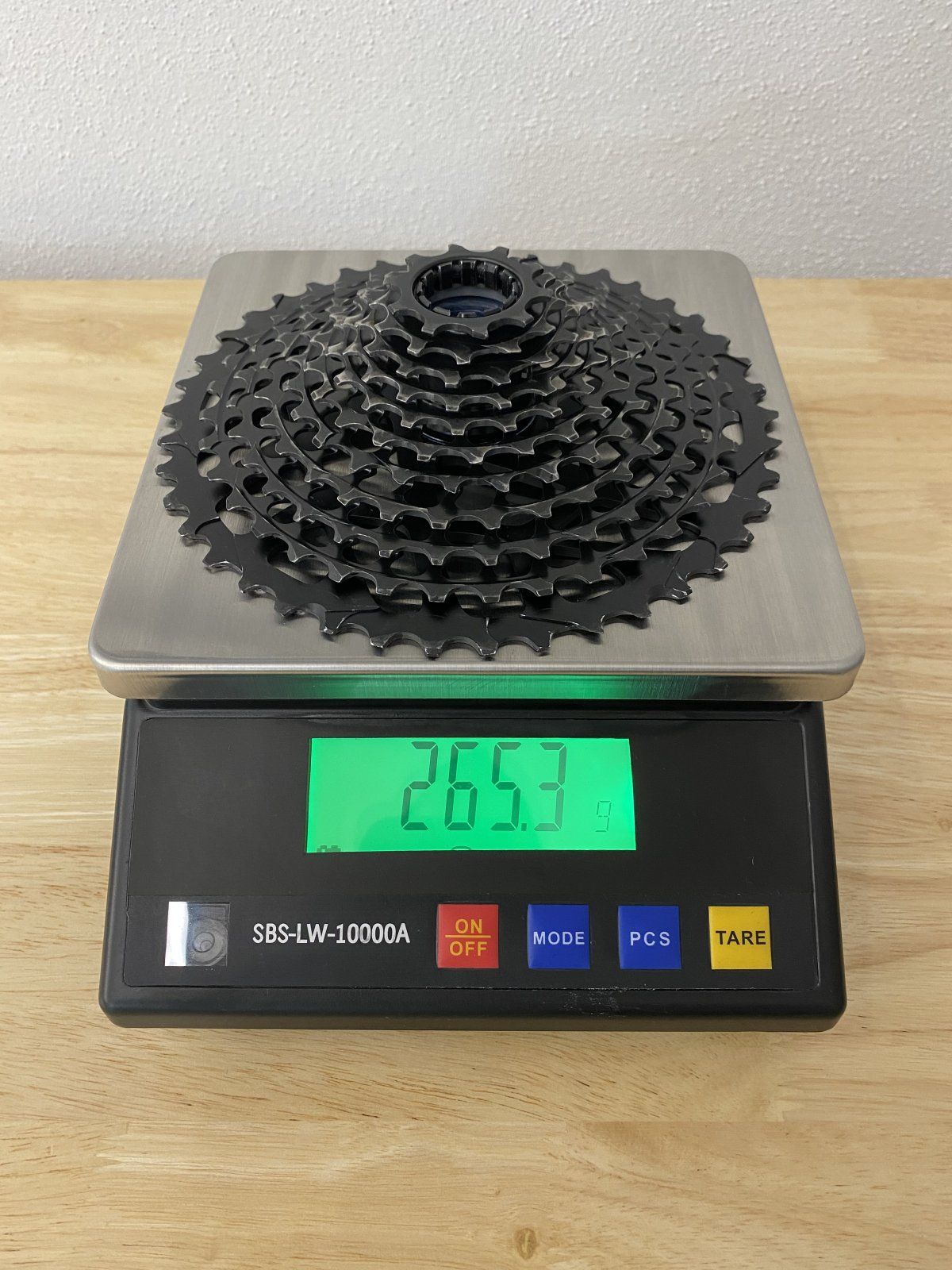

Beim Antrieb kommt die alte XX1/XO in der 11-fach Variante zum Einsatz. Ich bekomme sie einfach nicht platt gefahren.
Kassette: SRAM XO1

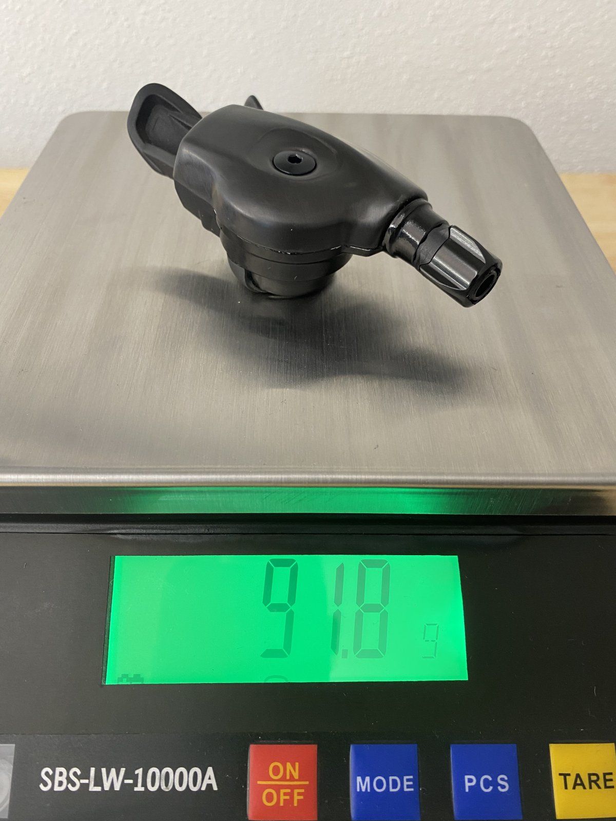

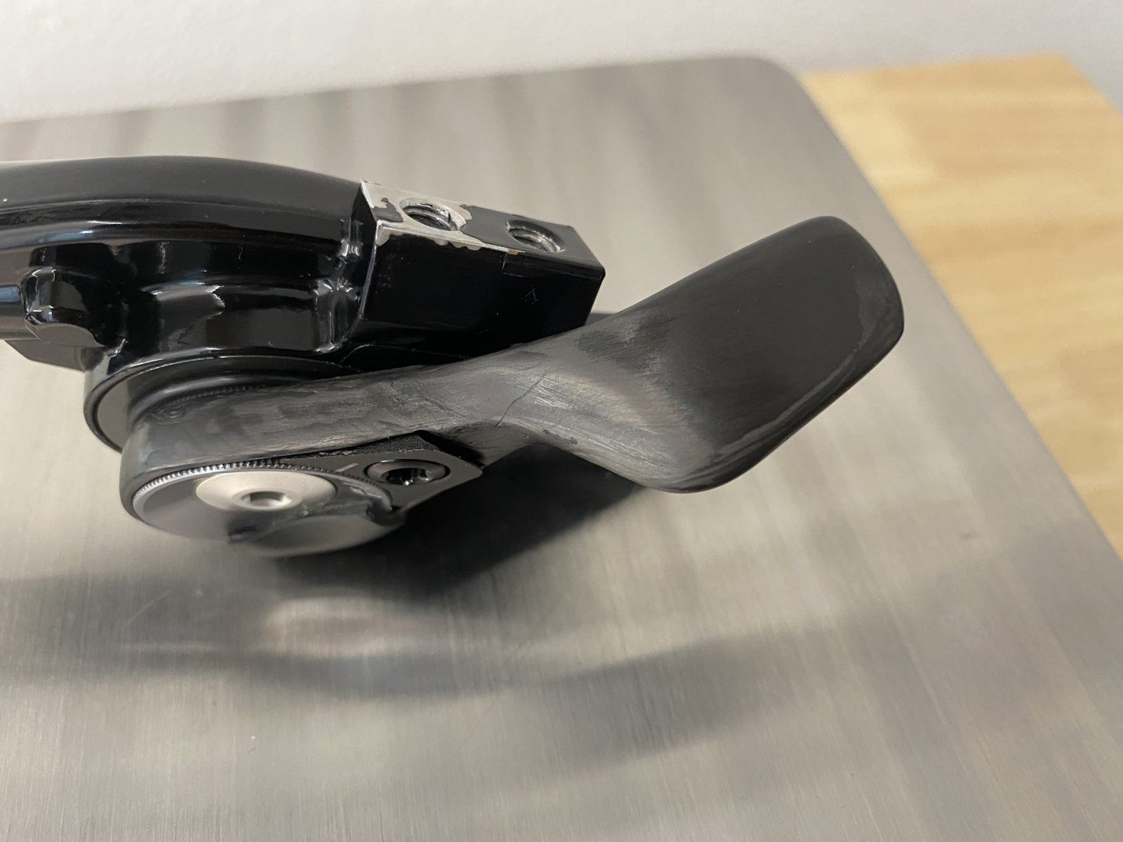

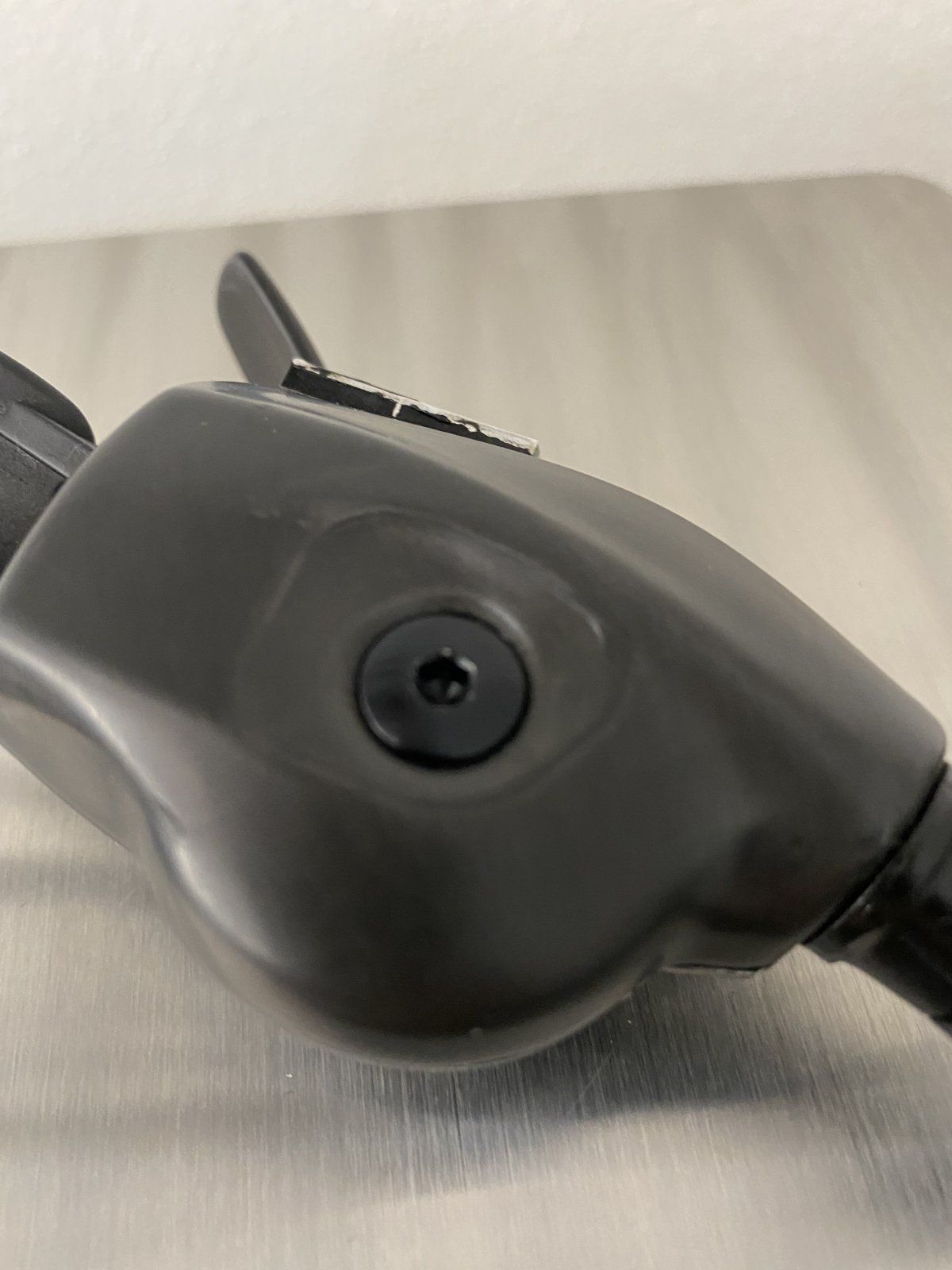

Trigger: SRAM XX1
Hab lediglich das Carbon freigelegt.

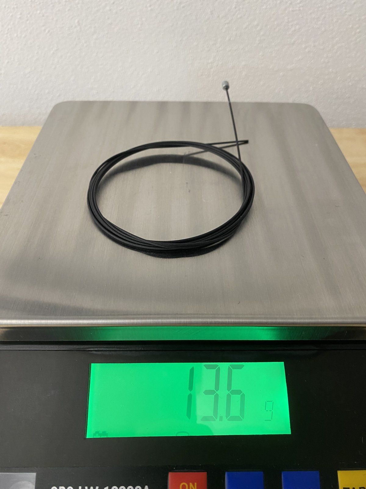

Schaltzug: SRAM
Die Schaltzugaußenhülle lege ich hier mal nicht auf die Waage. Das wird sich dann beim Einbau zeigen. Hier werde ich die von Shimano verwenden.

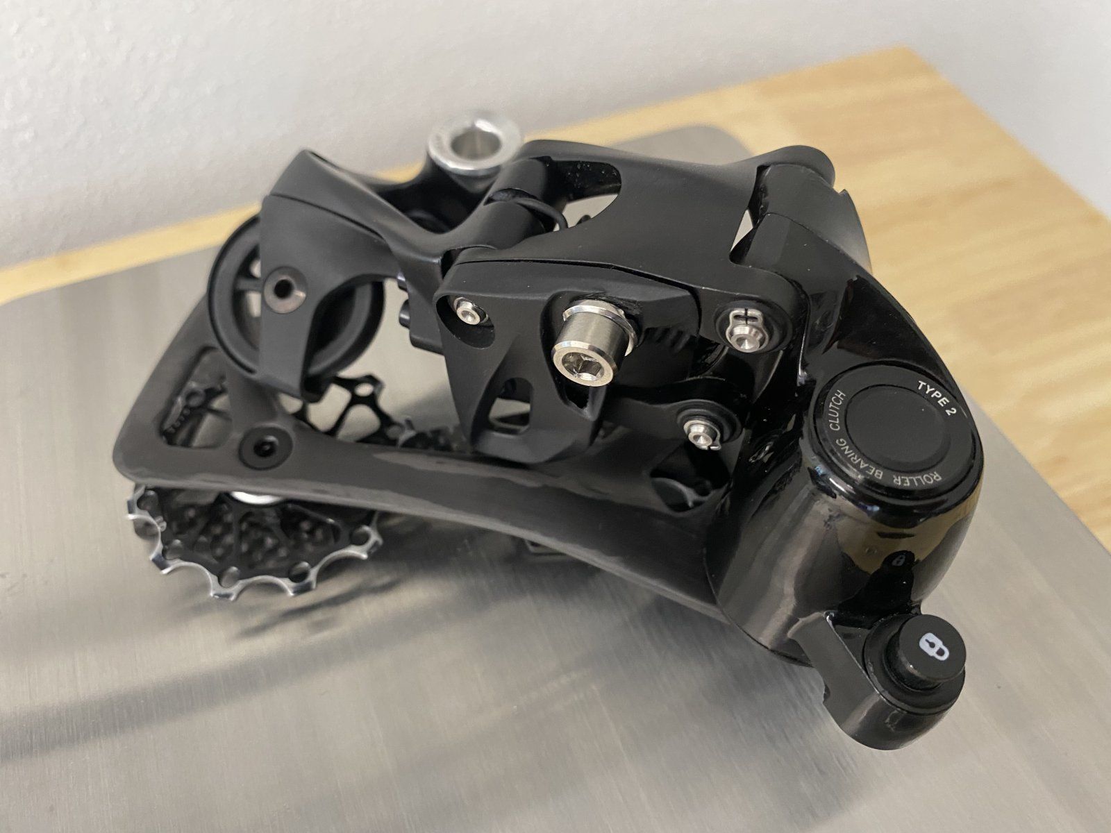

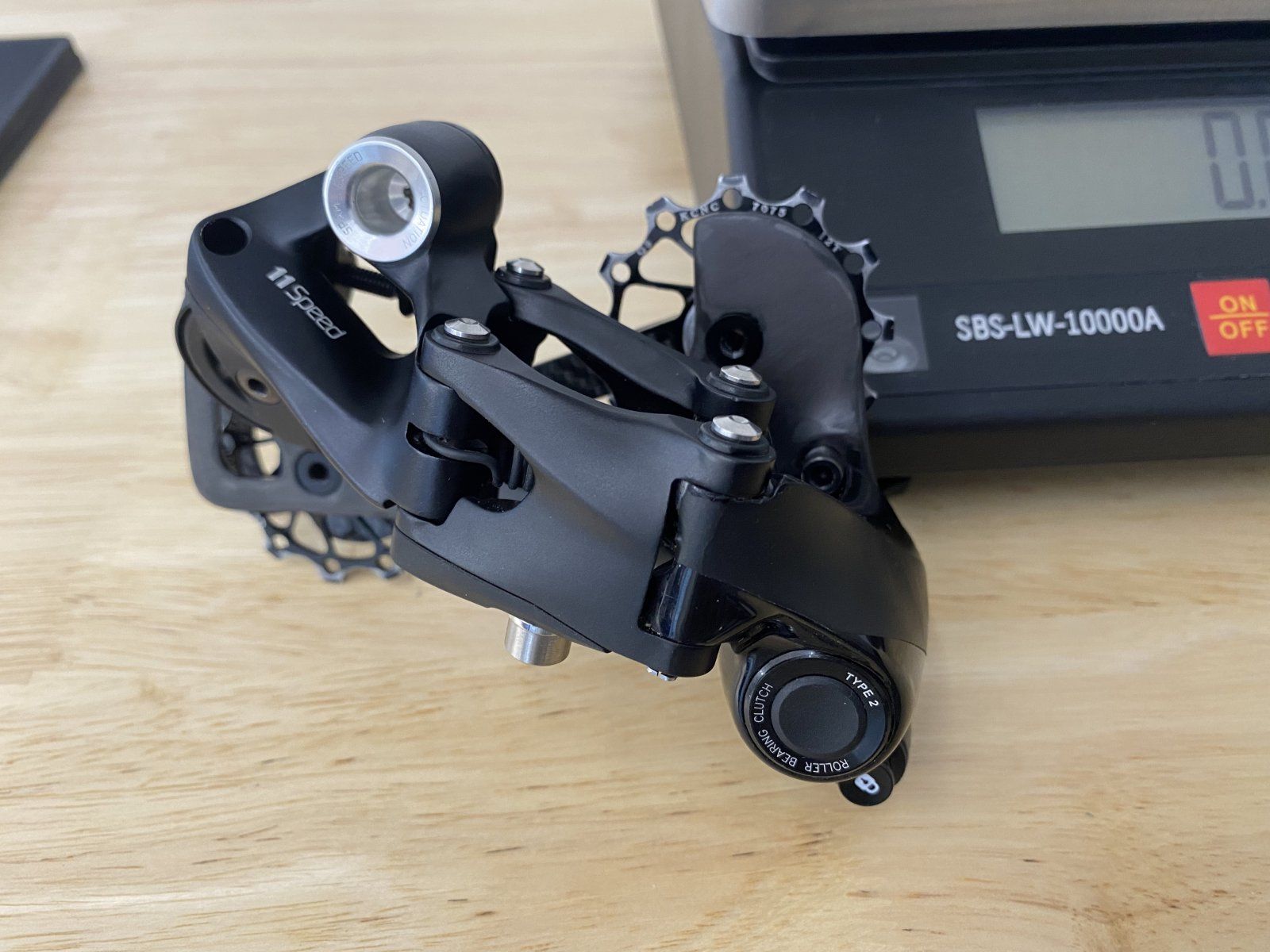

Schaltwerk: SRAM XO1
Hab das Ganze mit KCNC-Röllchen, AL- und Ti-Kit erleichtert. Zudem wurde der innere Käfig gegen einen aus Carbon getauscht.
Aktueller Score: 4289,6 Gramm

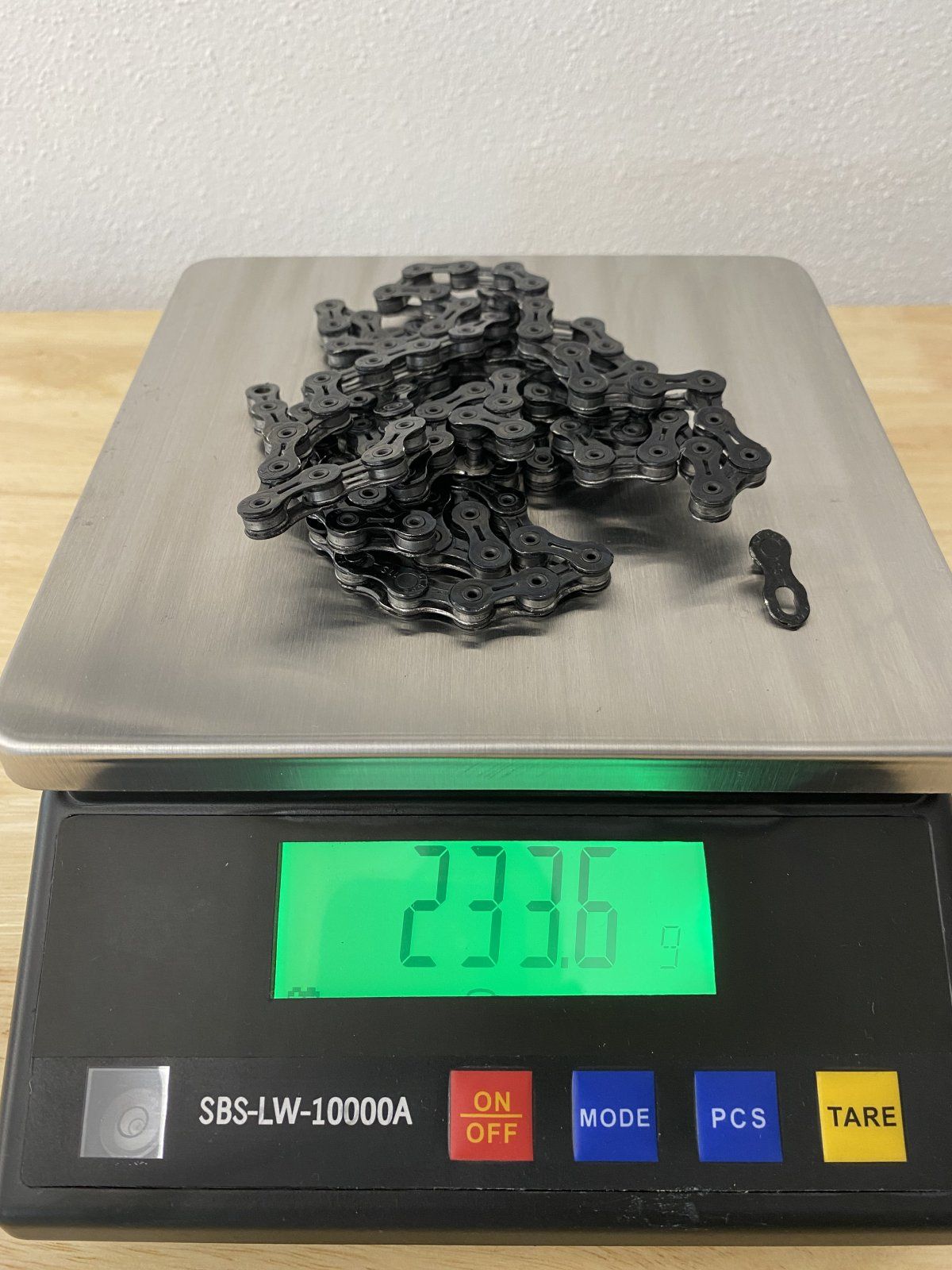

Die Kette hab ich ganz unterschlagen:
KMC DLC 11-fach
Ist schon gekürzt, da vom Speci übernommen. Das Gewicht ist also final.
Beim Halter für den Garmin habe ich mich auch entschieden:
CloseTheGap Raceday SL

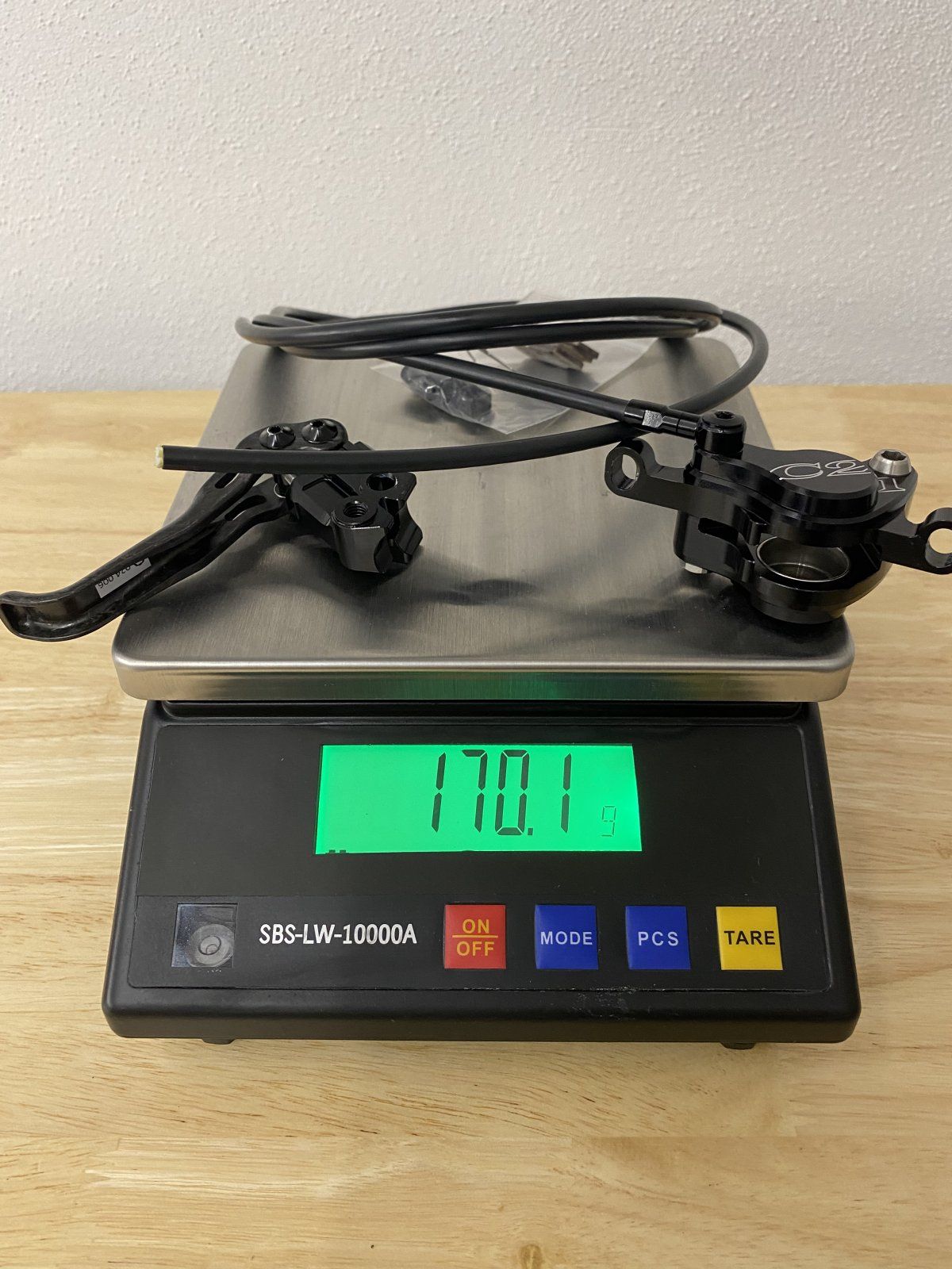

Bei der Bremse hat sich auch noch was getan. Vier-Kolben sind per se schon oversized und hinten erst recht. Habe den C41-Sattel gegen einen C21-Sattel ausgetauscht.
Beläge plus Anschlüsse sind auch auf der Waage, aber durch die Leitung verdeckt. Bei der wird noch was weggeschnibbelt.

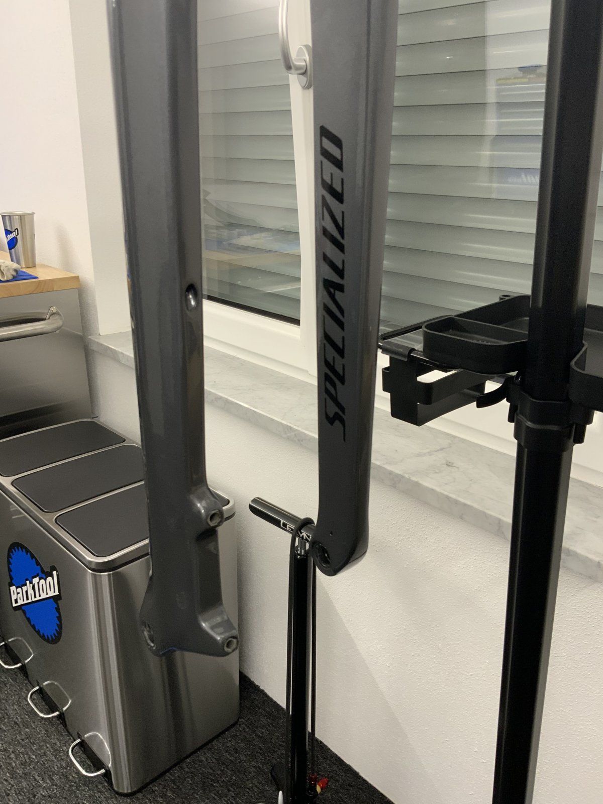

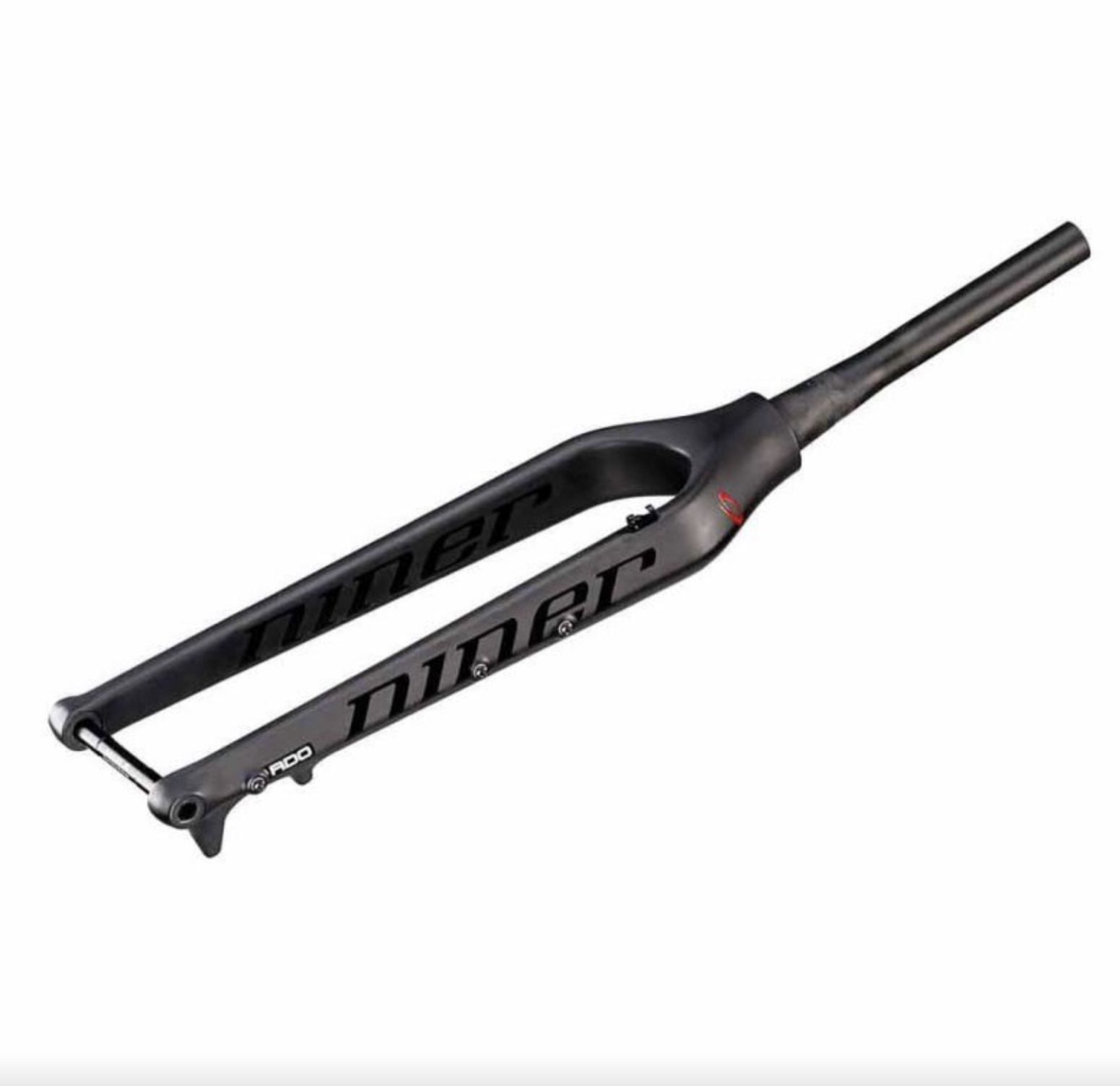

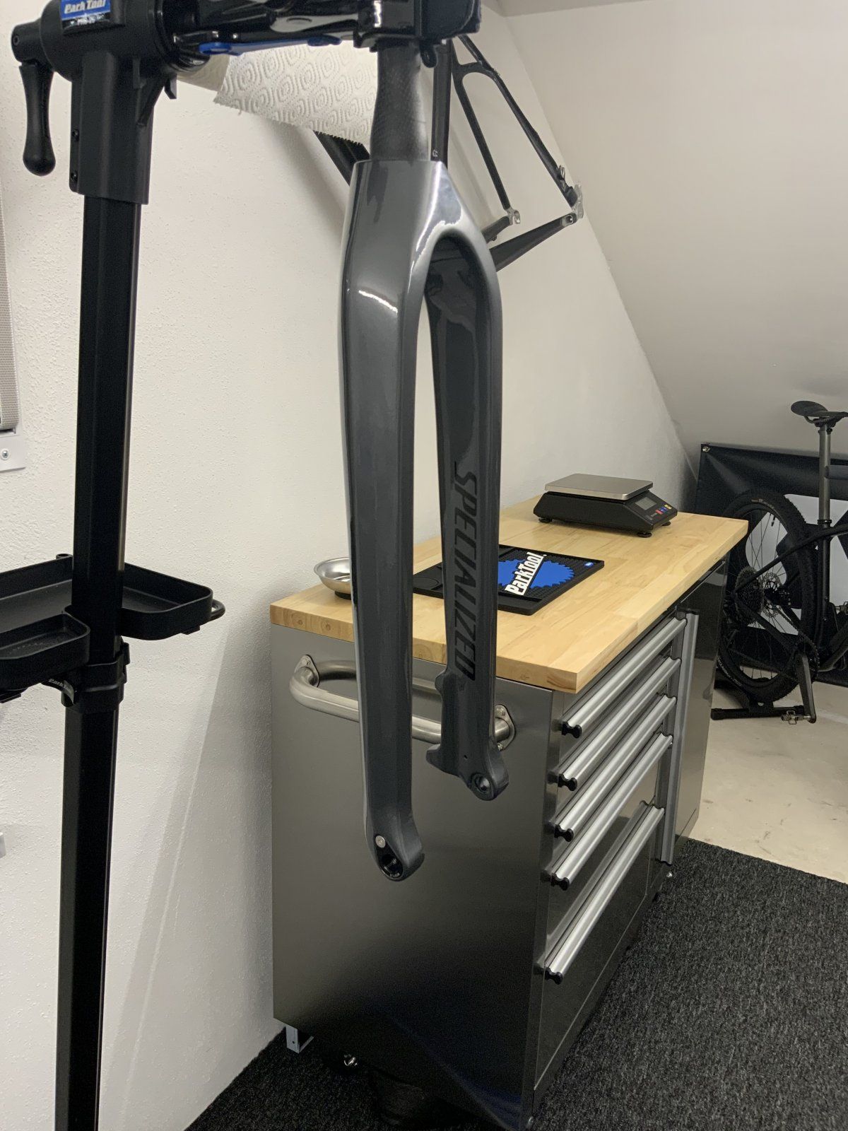

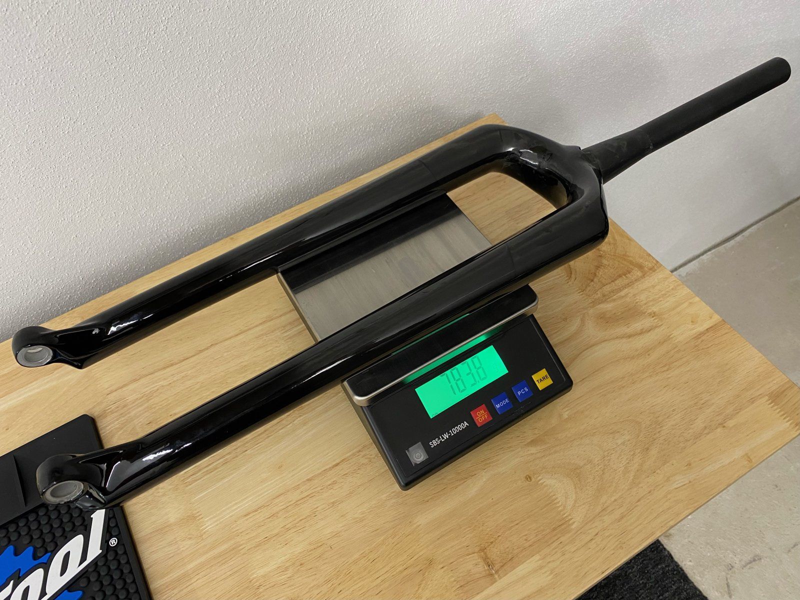

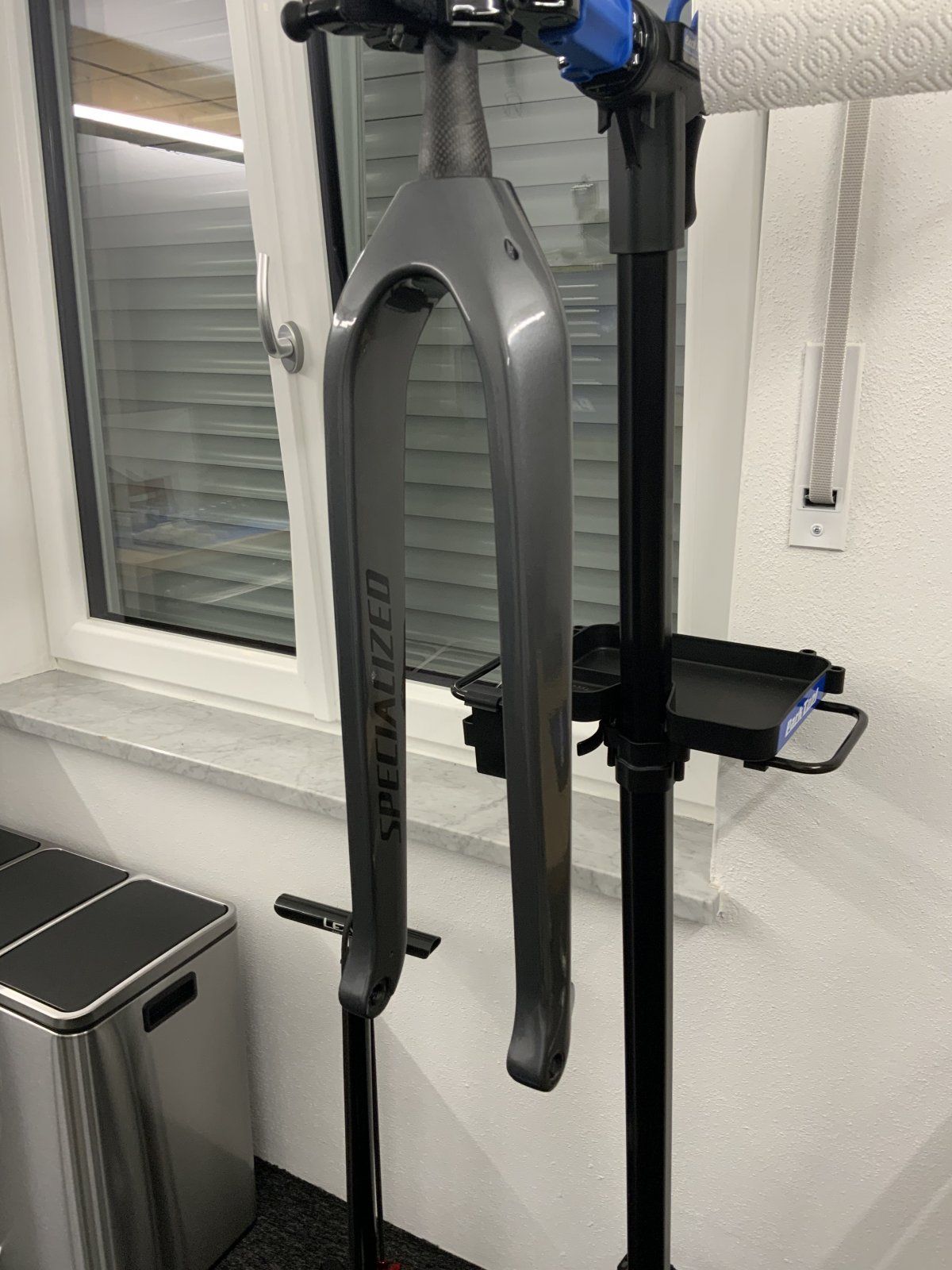

Machen wir erst mal die Gabel. Bei der hab ich mich sehr schwer getan. Eigentlich sollte es die Starrgabel von Niner werden, so wie ich sie damals am Scale hatte.
Für mich immer noch die schönste Starrgabel auf dem Markt. Abgesehen davon das ich diese Gabel aber nicht mehr habe, passt da auch der Boost-Laufradsatz nicht rein. Also habe ich nach der Boost-Variante von Niner geschaut:
Problem hier: diese blöden Schraubaufnahmen gefallen mir ja mal so gar nicht! Keine Ahnung was man sich dabei gedacht hat diese schöne Gabel mit diesen Kack Löchern zu verhunzen
Somit war das Thema Niner durch!
Also weiter gesucht und dann auf die Norton Shores gestoßen. Gefällt mir optisch (sehr) gut, allerdings nachdem ich sie auf die Waage gelegt hatte, hat sich die Internet-Angabe leider bestätigt:
Sicher eine sehr gute Gabel (habe sie hier im Forum auch schon bei zwei Aufbauten gesehen). Für mein Leichtbauprojekt aber leider zu schwer weshalb sie ebenfalls raus war.

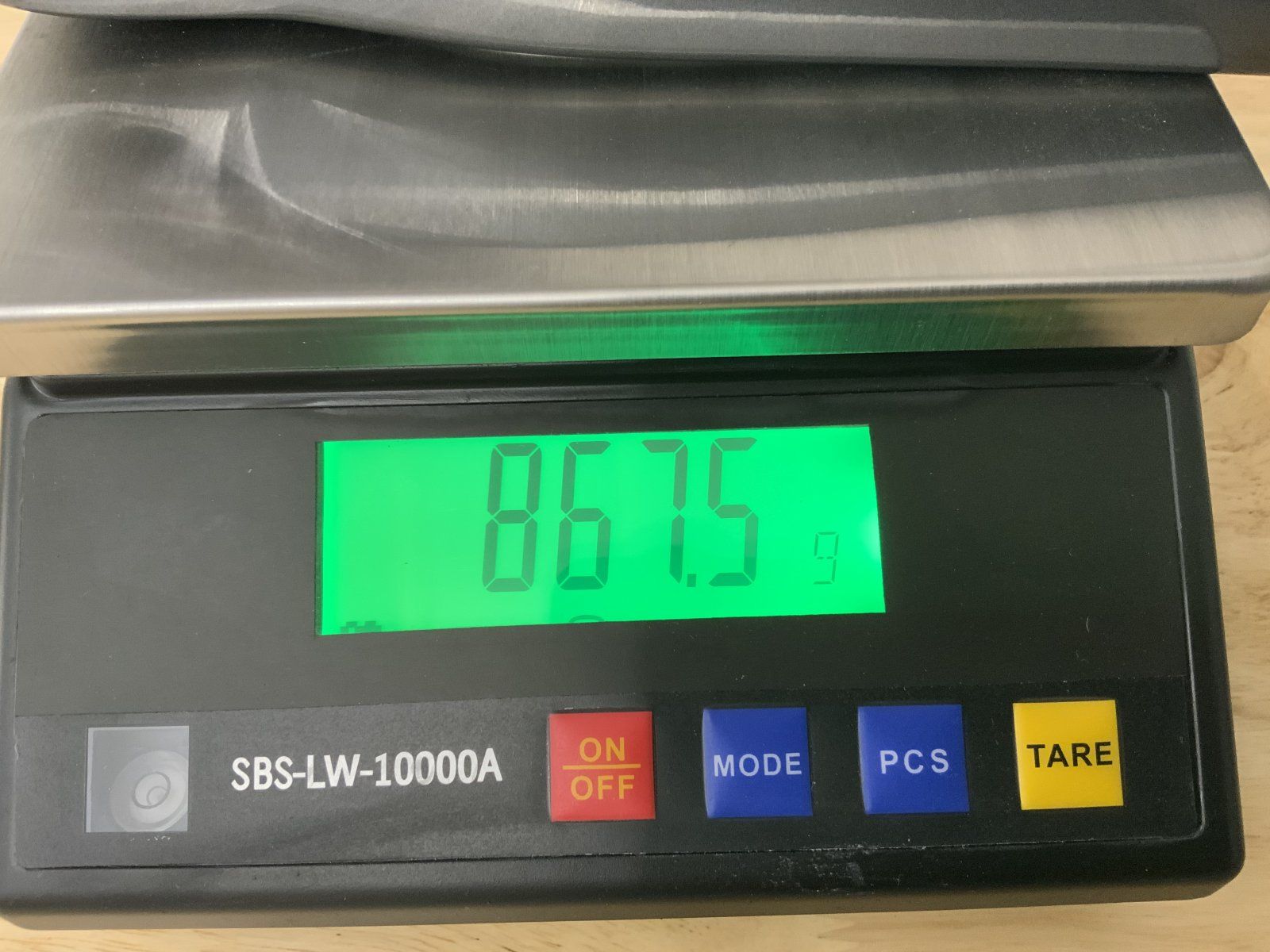

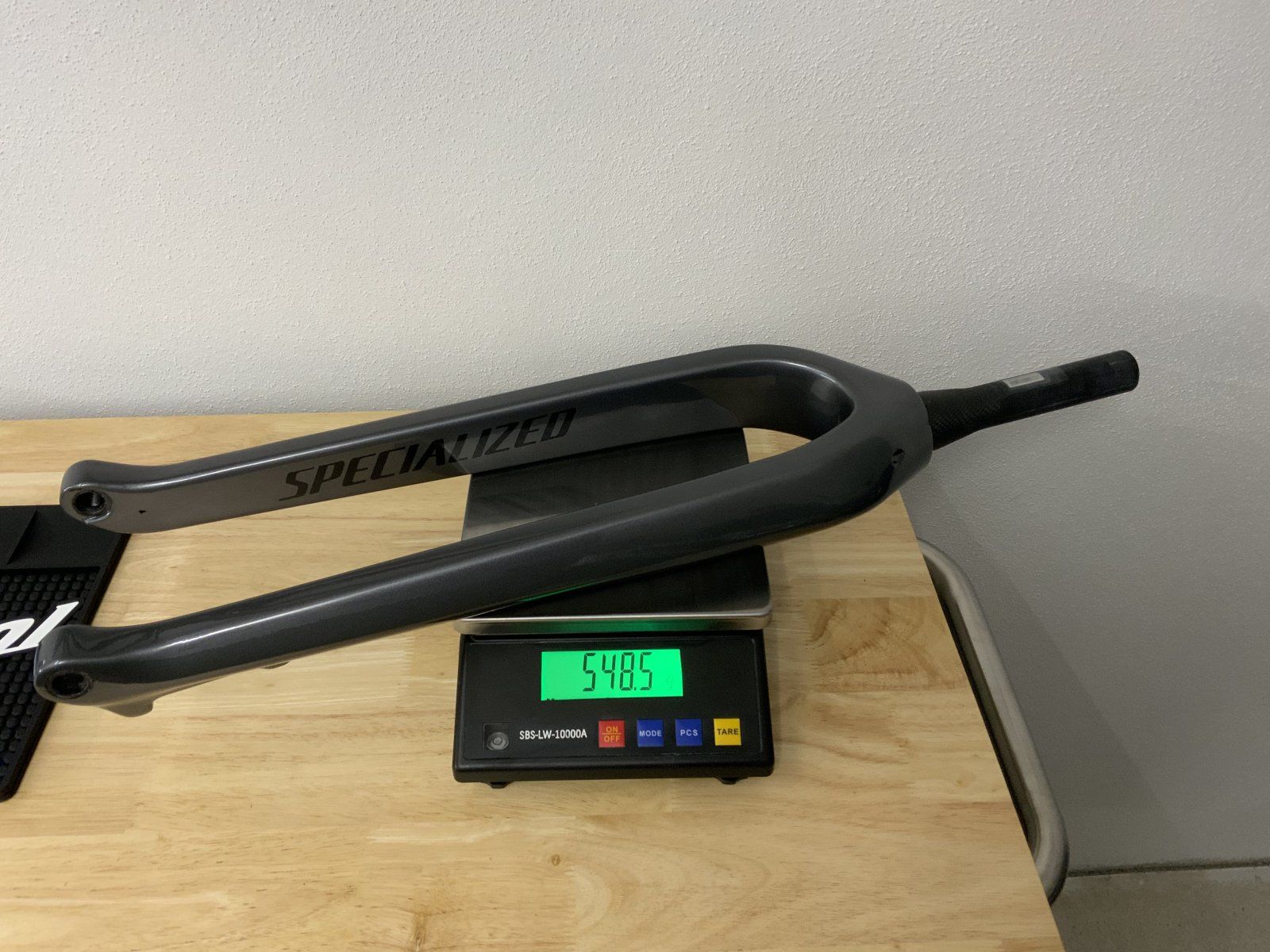

Also weiter gesucht und zwangsläufig in den verschiedenen Chop-Suey-Stores gelandet. Dort gibt es eine Gabel die unter zig verschiedenen Labels angeboten wird. Die Gewichtsangaben pendeln dort zwischen 600 und 650 Gramm. Also war es einen Versuch wert und ich habe das Ding per Express bestellt.
Und hier ist sie:
Der Schaft ist hier schon gekürzt. Mit dem Gewicht kommen die Gabel und ich zusammen.
Dieses Mal habe ich vor dem Lackieren den “alten“ Lack nicht mit der Klinge entfernt, sondern ihn lediglich nur angeschliffen. Umso mehr hat mich das Gewicht nach der Lackierung gefreut.
Das als Teaser für den Rahmen!
…wobei ich das Gewicht des Rahmens ja schon verraten kann:
Aktueller Score (final bis auf aufbaubedingte Änderungen): 6.316,9 Gramm

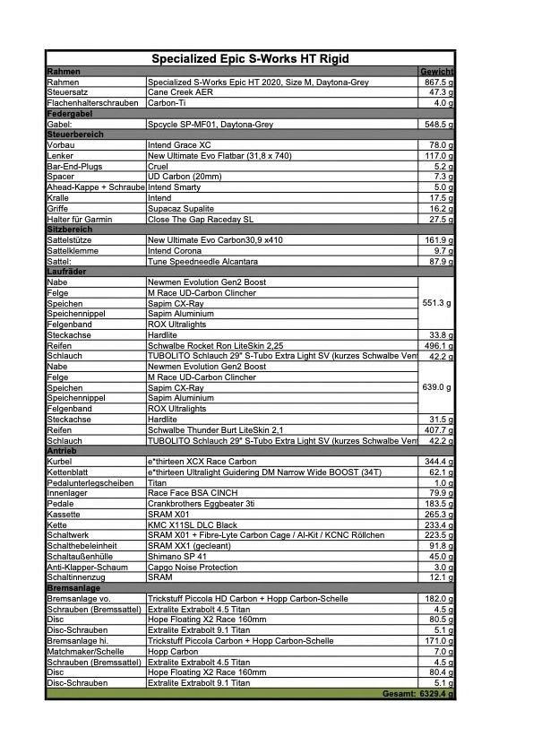

...und noch die Teileliste:
Mit knapp über 6,3kg bin ich mehr als zufrieden. Zumal ich ich noch gute 200 Gramm rausholen könnte mit Teilen die ich noch habe (vorne anderer Reifen, leichtere Eggbeater, komplett Trickstuff C22 sowie Mcfk Sattelstütze). 6,1 kg wären also machbar, reizt mich jetzt aber auch nicht so sehr, als dass ich an den anderen Bikes jetzt die leichten Teile klauen gehe.
