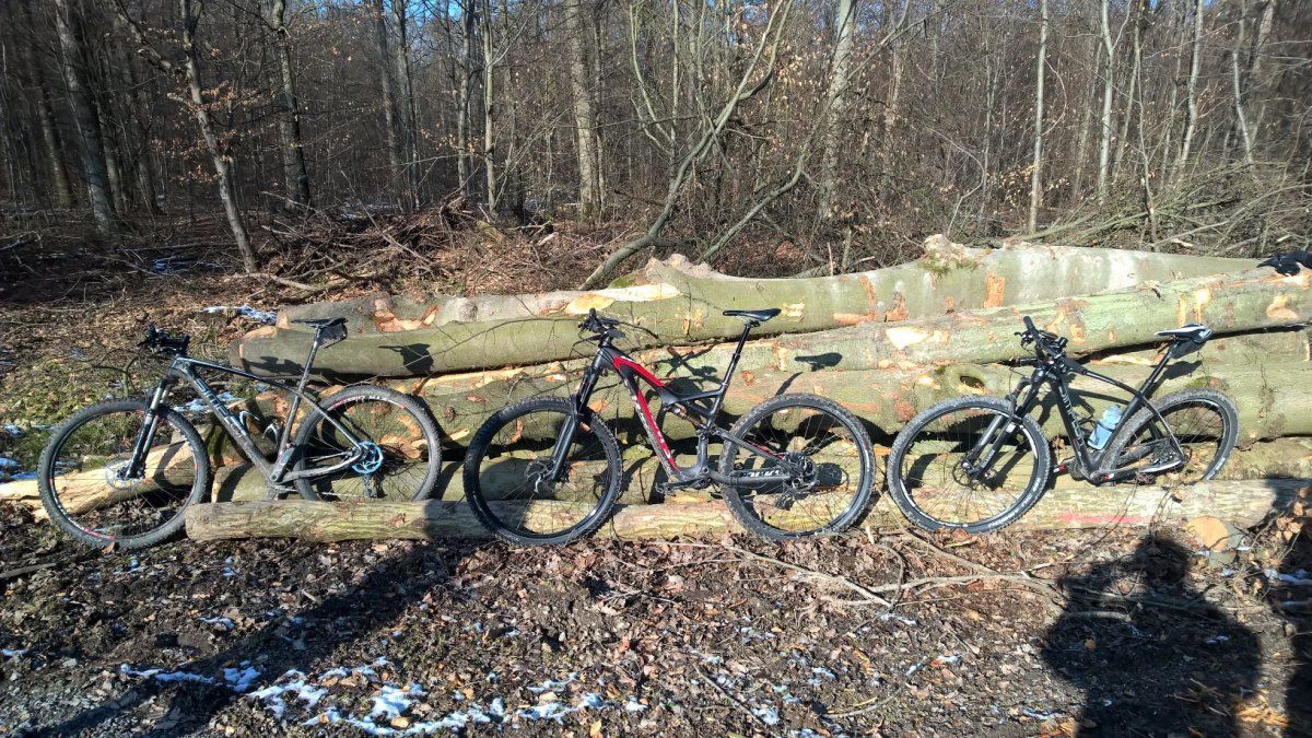

Was ist denn Aus der Razorblade-Idee geworden?
Freunde fahren den und der ist m.E. sehr schick, dazu ordentlich leicht und auch optisch eher dezent...

Ich hab halt meiner:oops:, da sie mir nicht mehr wert ist:D, diesen Carbonbomber besorgt. Geometriedaten passen bei ihrer Körpergröße von 165cm super.
Qualität äusserlich super für den Preis. UD matt hat sie wollen.
Züge und Bremse innenverlegt. Einfädeln war wunderbar einfach eigentlich.
BSA Tretlagergewinde musste ich nachschneiden lassen. Danach passte es natürlich auch.
Keine Ahnung ob ein BB30 Gehäuse passen würde.
Steuerlager ist integriert wobei ein Steuersatz im Lieferumfang dabei war. Aber wahrschenlich nicht lange haltbar. Bei ihren Jahres Kilometern ja auch egal.
Bei Größe 16 Zoll steht ja in der Anzeige ein Gewicht von 1150g +- 50g
War aber mein Fehler, dass ich nicht ausdrücklich einen gewogenen Rahmen für 1100g befohlen habe. Daher wiegt aktuell das kleine Teil doch 1250g.
Wenn er schon mal war, wurde er auch so aufgebaut. Vorallem war er relativ günstig.
