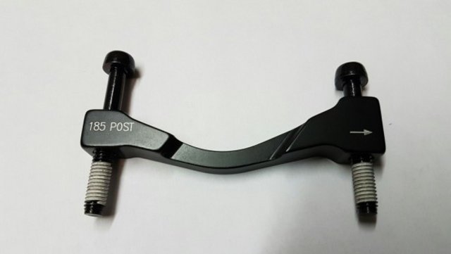

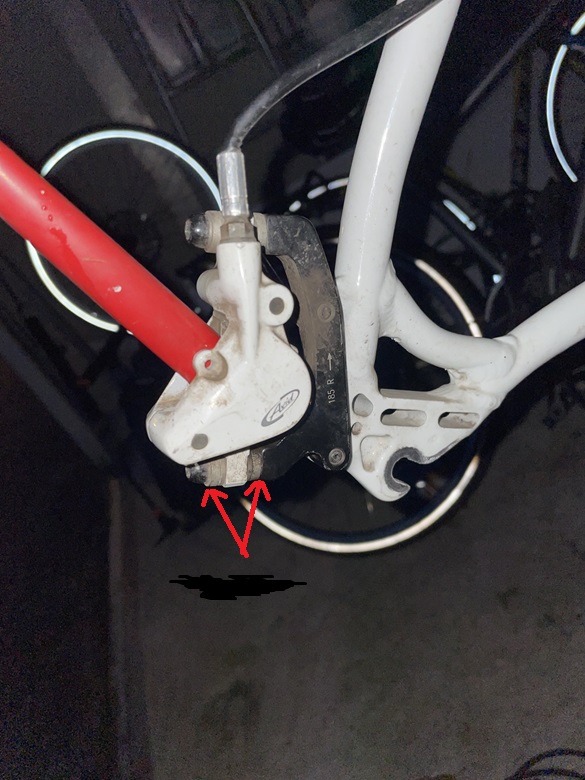

Habe ein Foto von dem bisherigen Adapter angehängt.

du brauchst einen IS 2000 adapter auf die gewünschte bremsscheibengröße.
also bei dir is 2000 auf 160mm
Die MT200 ist eine super bremse für den preis und einsatzbereich.
Stimmt. Nicht jeder 185er Adapter von Avid funktioniert ohne CPS-Scheiben, aber der hier ganz offensichtlich schon. Also einfach die neue Bremse da drauf schrauben und gut.
Allerdings: Sind die Scheiben auch noch dick genug, oder sind die schon längst jenseits des Verschleißmaßes?
Danke für die Tipps, die Scheibe sieht noch gut aus (wer bremst, verliert!).
Setze mich am Sonntag hoffentlich mal dran und probiere mein Glück.
Müsste eig ja auch sehen, ob die Beläge die Scheibe richtig packen.
