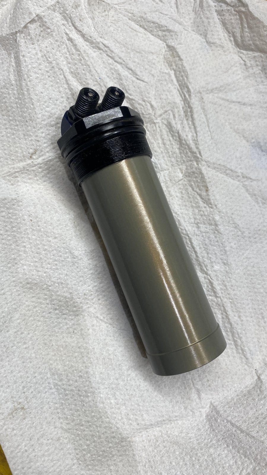

Dann noch was Neues, die 21er Lyrik‘s bekommen sukzessive andere Standrohre von RS verpasst, die Änderungen sind marginal (innere Konifizierung ca. 2/10 weiter eingezogen), reicht aber um die Kompatibilität zu den alten AWK Modellen auszuhebeln. Neue Teile sind diese Woche gekommen:
Problem gelöst 😊

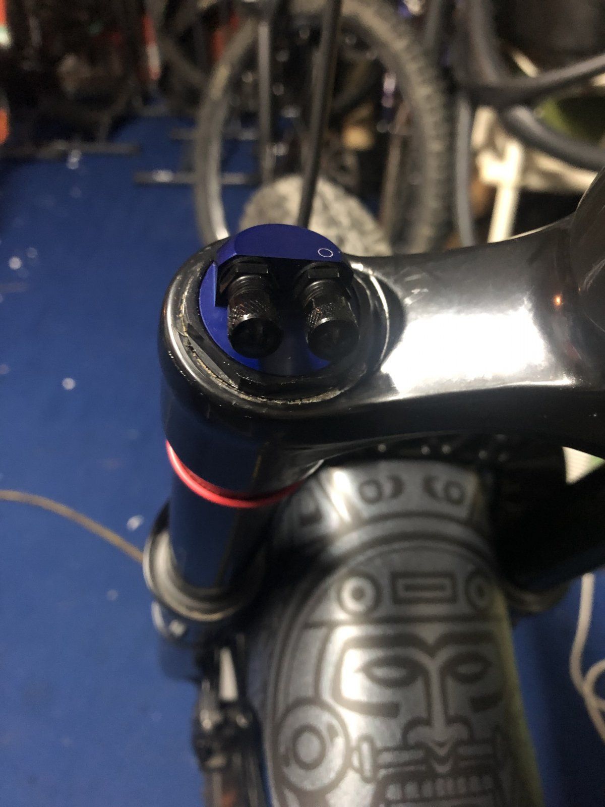

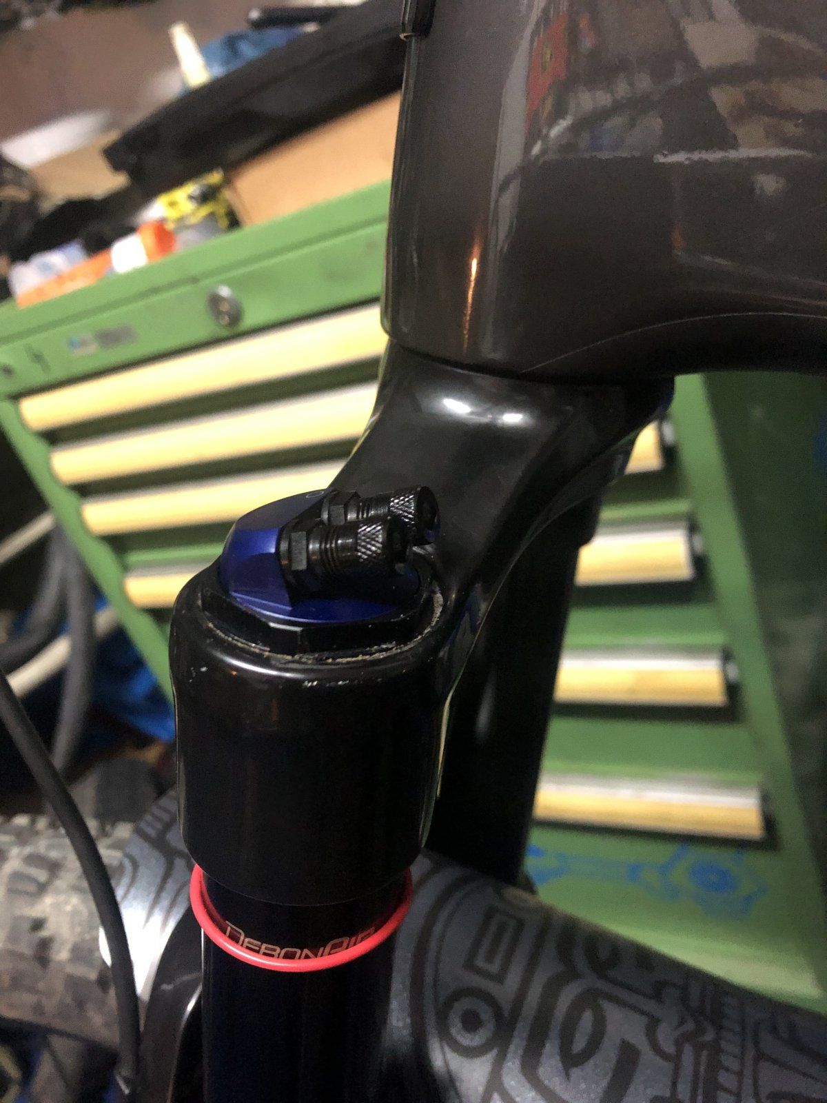

Danke an Ralf für den Technischen Support Rund um die AWK.
Habe die ganz neue AWK für meine PIKE bekommen 😁.
Nach einer in der Fox 36 und Fox 34 mal schauen wie die neue in der PIKE geht.
In 2 Wochen ist der Bruch verheilt dann gehts weiter

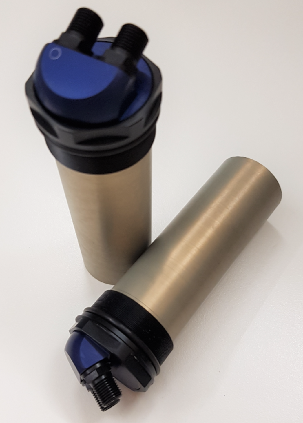

Ab MY21 ist der Innendurchmesser der Standrohre im oberen Bereich bei der Lyrik geringer, daher passt da nur das neue AWK-Modell - dieses ist aber abwärts kompatibel und passt somit in alle Lyriks mit schwarzen Standrohren.
Neue Bauform der Hülse, durchgängig:
Alte Bauform mit „Absatz“:
Beispielbilder von www.chickadehill.de
Das untere zeigt eigentlich eine 36 AWK, dient nur zu Veranschaulichung.
Fazit: sollte eigentlich passen, sofern Du sie in die Gabel eingeführt bekommst. ;)
Gruß Tristan

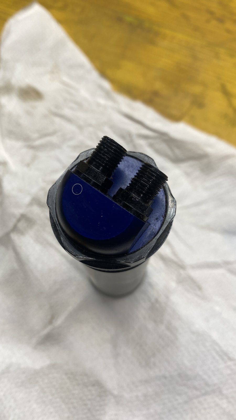

sagt mal, hat schon einmal wer den AV-Einsatz bei der AWK gewechselt?
Habe ne gebrauchte gekauft - und der scheint abgebrochen.
Mit meinem AV-Einsatz-Werkzeug komme ich aber nicht rein - es ist zu dick...
Problem gelöst 😊
