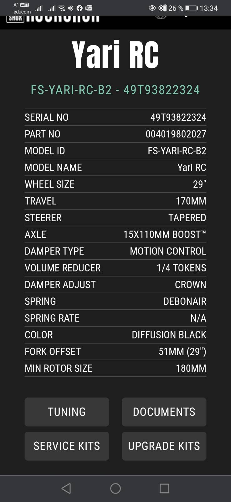

Wie finde ich den raus ob eine AWK für die Gabel passt? Dürfte einer der frühreren Versionen sein und Gabel ist eine 2019er Yari welche mittlerweile auf 150mm getravelt wurde. Die AWK war vorher wohl in einer 2018er lyrik verbaut.
@HTsaul
passt! wenn du einen B-Airshaft hast, dann würde ich einen VST Kolben nachrüsten, alternativ auf einen C-Airshaft wechseln. Für uns ist der C-Airshaft klar die harmonischere Lösung, vielleicht nicht ganz so plüsch, dafür definierter.

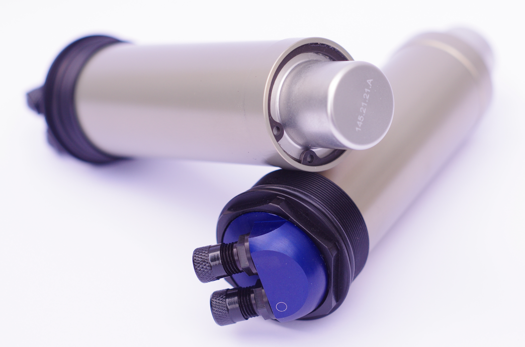

Die AWK’s für ZEB und Fox 38 sind fertig, getestet und abgenommen! Beide AWK’s harmonieren sehr gut mit der Basis.
Druckverhältnisse Fox 38 (160-180mm FW):
Komfort: 1 zu 1,5-1,7
Race: 1 zu 1,7-2
Druckverhältnisse ZEB (160-180mm FW)
Komfort: 1 zu 1,6-1,9
Race: 1 zu 1,8-2,2
Gruß
Ralf

Bei deinem Anforderungsprofil und einer ZEB mit 190mm, wird es schwierig. Die AWK würde noch geometrisch passen, in unseren Augen macht die 190er ZEB aber nur für Leute Sinn die wirklich brutal unterwegs sind und entsprechende Haltekräfte aufbringen können (auch ohne AWK). Dir geht da schlichtweg das Volumen in der Hauptkammer aus… Leider funktionieren nicht alle Gabeln in Ihren möglichen Federwegen gleich gut, die Sweetspots sehen wir ungefähr hier:
ZEB: 160 bis max. 180mm
Lyrik: 150-170mm
Pike: 130-150mm
Die Fox 38 ist durch ihren ‘alternativen‘ inneren Aufbau weniger progressiv und lässt eine hohe Federwegsausnutzung zu, geht aber auch nur bis 180mm.
Fazit: die 190er ZEB ist eine Basis, die nur für spezielle Ansprüche taugt, versuche doch einfach mal den 180er Airshaft und eine schnelle Zugstufe. Bauartbedingte Nachteile eine Gabelvariante mit einem Tuning zu begegnen ist hier vielleicht nicht der richtige Weg und kann zu einer Enttäuschung führen.
