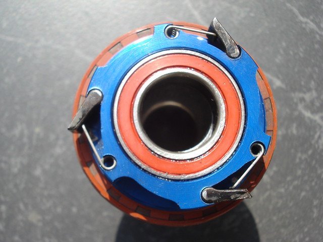

Hallo,
bei mit ist halt das Problem, das die Klinken soweit ausfahren, das die Feder daran vorbeigeht. Das ist dann beim einbau schon problematisch.
Letzt Woche hatt ich hinten einen Platten. Beim montieren des Laufrades ging der Freilauf raus ( der geht sowas von locker runter, es reicht, wenn ich das Laufrad mit der kassette nach unten drehe, schon rutscht er raus ). Und dann montier mal im Wald den Freilauf ohne gescheites Werkzeug. ich hab dann ein klinke heraussen gelassen und bin lansam mit 2 Klinken heimgefahren.
Die Fa. BOR hab ich schon angemailt, da rührt sich keiner. Die von der Bikeinsel geben sich schon Mühe das Problem zu lösen. jetzt fahr ich eine Woche an den Gardsee ( mit meinem 301 und Acros Naben :daumen:), danach hoffe ich, geht was voran.
Schöne Grüße
Hans
Hi,
das stimmt, der Freilauf geht leicht von der Achse. Wenn die Klinken so weit ausfahren, ist das nicht normal. Der Freilauf lässt sich immer in den Nabenkörper schieben. Ohne, wirklich ohne, Druck den Freilauf drehen, bis die Klinken mit dem Zahnring überein stimmen und dann rutscht der ganz leicht dahin wo er hin soll. Hier muss sorgfälltig gearbeitet werden und gaaanz sachte.
Bei den aktuellen Nubuk-Naben (chosen) zB. kannst Du den Freilauf ohne drei Hände oder einen Bindfaden gar nicht montieren. Selbst Acros sagt, das der Freilauf nicht einfach so in den Nabenkörper geschoben werden soll, ohne die Sperrklinken in die Freilauftaschen zu drücken. Was bei 5 Klinken auch nicht ganz einfach ist.
Ich denke mal, bei Dir ist ein neuer Freilauf fällig. Der normale Weg ist auch immer über den Händler. Also die Bike-Insel.
Was hast Du denn für eine Achse?
Grüße
Thomas
normaler Schnellspanner - den speziellen für die BOR Naben.
Ich hab das Bild von akastylez mal kopert. So wie auf der Markierung stehen bie mit jetzt alle 3 Federn. Bei meiner Panne war es nur eine, die hab ich dann herausgenommen.
Da das Problem scheinbar schon öfters vorgekommen ist, glaub ich mal, das der Freilauf die Belastung nicht aushält.
Da sollte was besseres konstruiert werden.
Gibt es eine Lösung, damit der Freilauf nicht so leicht runterrutscht?
Schöne Grüße
Hans

Bilder nach ca. 20km, Sperrklingen noch fast ok, haben sich aber bereits verkanntet, Freilauf hörte sich rasselnd an. Freilauf wurde von BOR inkl. Zahnring (titan->stahl) freundlich und anstandslos getauscht. Vielleicht wird ein Titanfreilaufkörper geplant.
