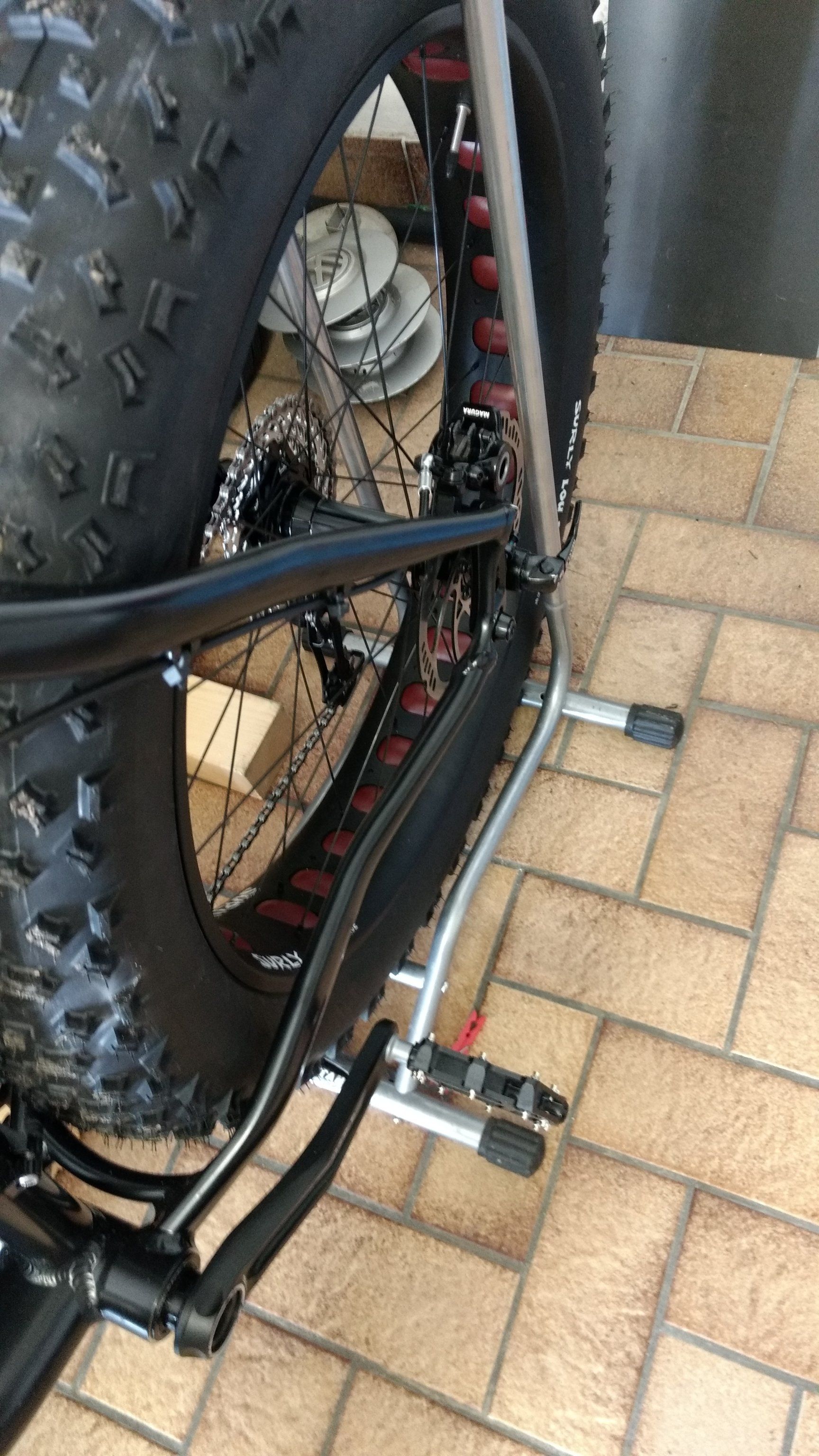

Die schwarzen Clownshoes mit roten Felgenband und darunter ein schwarzer Schlauch / schwarzes Silotape gibt ein dunkles rot. Würde meiner Meinung nach gut zum gelben Truck passen (und zum Sattel)

Nee, ich fahre immer mit Schlauch. Farbige Felgenbänder sind nicht so meins.
Wollte am Bananenlaster mal nen braunen Brooks in Szene setzen, ist aber jetzt nicht so der Knaller wie erwartet, bleibt aber erstmal so. Und die schwarzen Odi Attacks sind das beste, was dem Surly Sunrise Bar passieren konnte. :rolleyes:
Ja als Kettenstrebenschutz kommt dann noch ein dickes transparentes Tape drauf (Fa. Zefal) - ist fast unsichtbar und schützt sehr gut - hab das auch an meinen anderen Bikes.

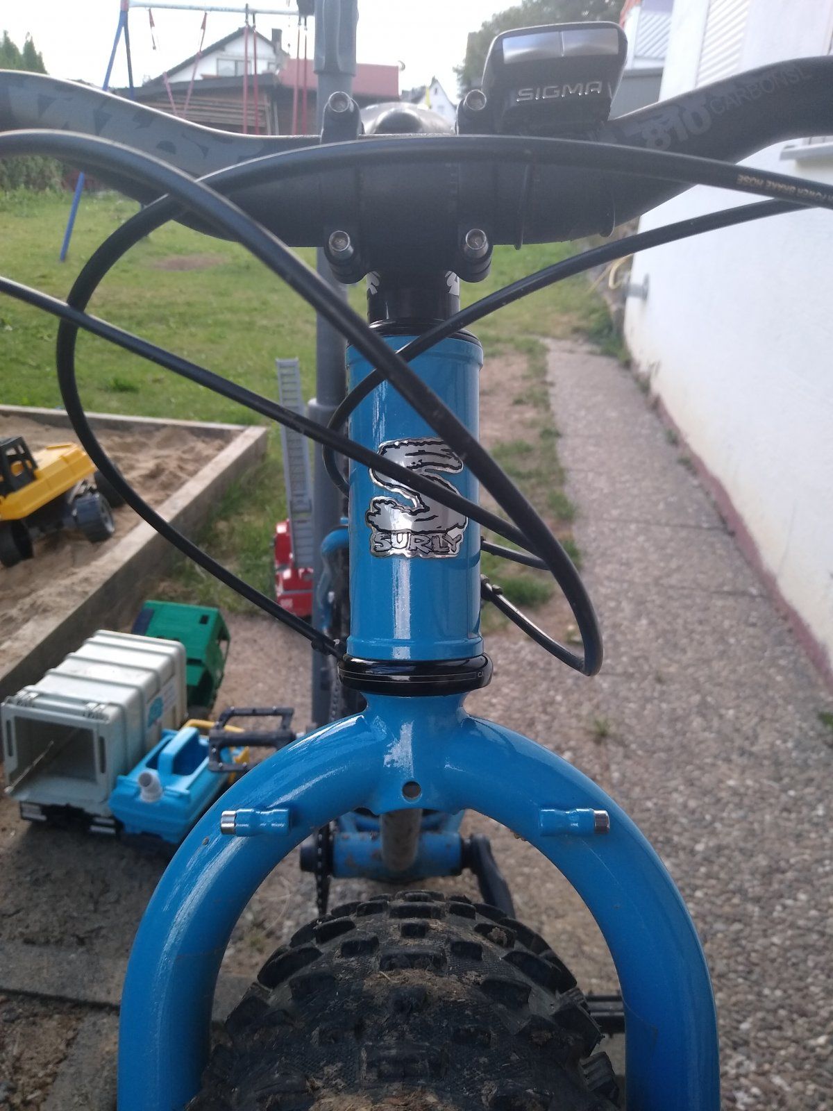

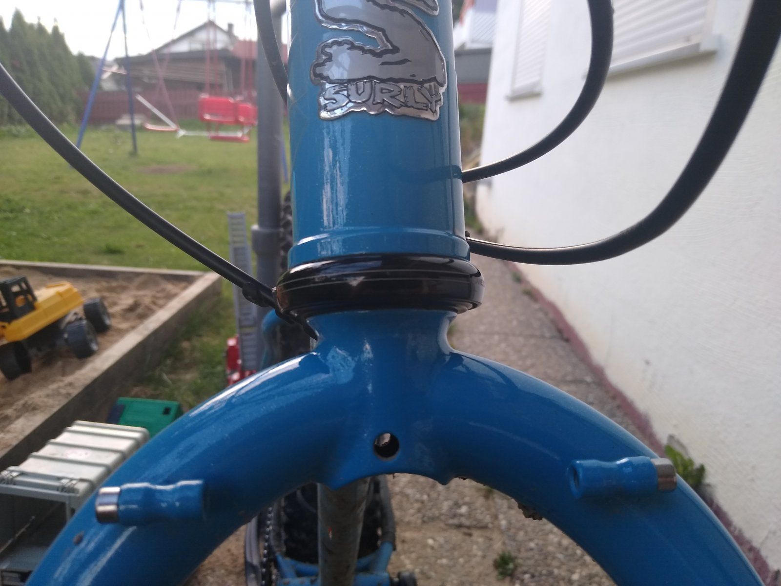

Mir hat der fette Chris King im Konusbereich nie gefallen - der Übergang zur Gabel sieht irgendwie unpassend aus.
Daher will ich am blauen Truck doch wieder den Cane Creek haben. Den gibt es leider nicht in silber, nur in schwarz, daher will ich den schwarzen kaufen und den dann silbern polieren (wie bei den Naben).

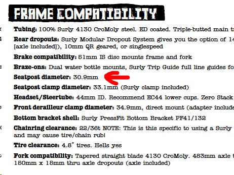

Laut Steckbrief passt: Cane Creek 40, ZS44/EC44
Ich will nicht das falsche bestellen und frage daher lieber nochmal nach.. ist dieser hier der Richtige??:
https://www.boc24.de/p/cane-creek-steuersatz-40/188689/
Und brauche ich noch zusätzlich das hier?:
https://r2-bike.com/CANE-CREEK-Gabelkonus-40er-Serie-EC-ZS-IS52-1-1-2-Reduzierer-auf-1-1-8-Stahl

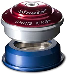

Mit dem Chris King Inset i1 hätte das (optisch) besser gepasst, da sind die Lager auch unten innenliegend.
Habe noch ein ein navy-blaues i1 Unterteil inkl. ebenfalls neuem Konus, magst du das gegen die silberne untere Lagerschale tauschen?
So sieht das Teil aus:
Jungs, vielen Dank für eure Anregungen und Bilder! ?
Die Entscheidung ist gefallen: es wird doch der Cane Creek. Und polieren muss ich ja nicht - das macht der Bielefelder Drehbankesitzer. ?
