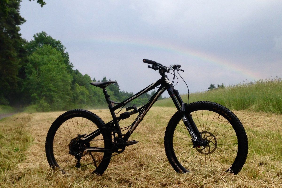

Hier noch SPAM für die Galerie. Heute wurde ich einige Male brutal geduscht. Man beachte den Regenbogen. :D
