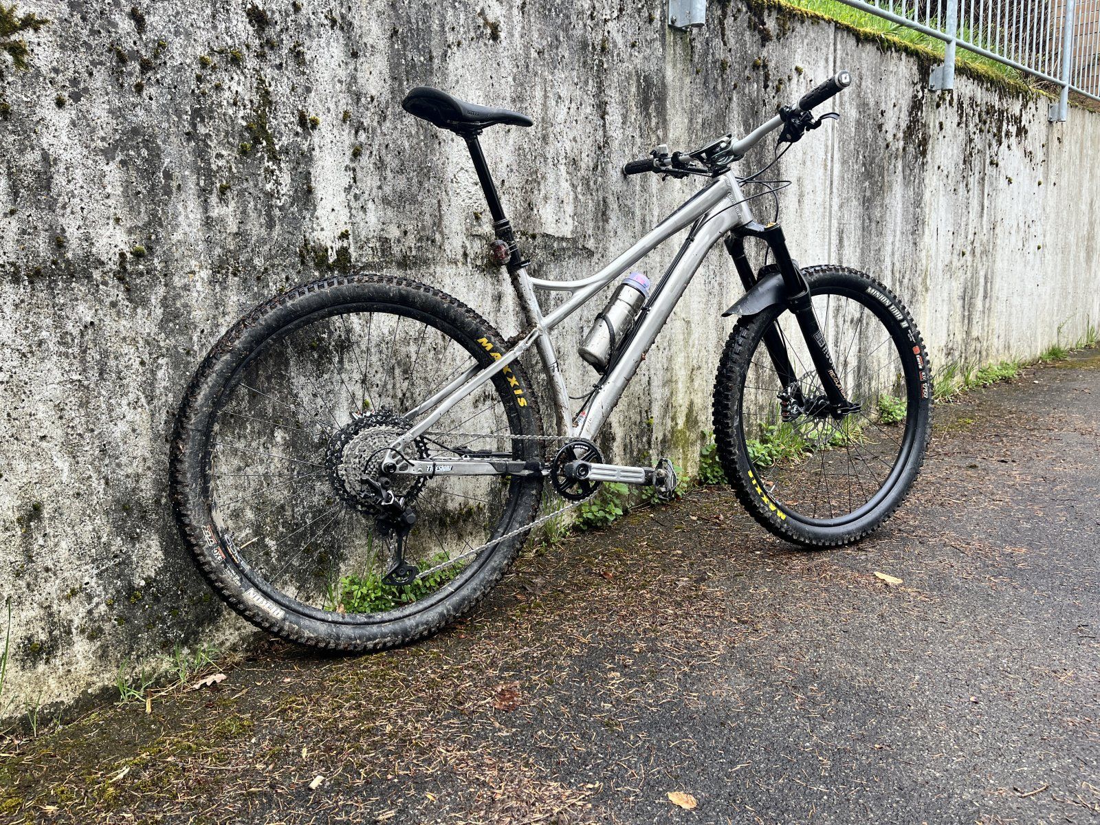

Ich habs getan, mein Paradox ist jetzt ein Mullet und YES, it‘s a keeper! Alles was mich gestört hat wurde durch das kleinere Hinterrad eliminiert. Sitzwinkel flacher, Reach kürzer, verspielter und geht besser um die Ecken. Man steht auch mehr im Rad als auf dem Rad und hat extrem viel Vertrauen. Es ist als wäre das Paradox als Mullet konstruiert worden. Reifenfreiheit war ja eh immer ein Problem, jetzt fahr ich hinten einen 2.6er ohne Probleme und mit mehr als genug Platz. Einzig das Tempo wird mit dem 29er besser gehalten und es rollt in der Ebene besser aber das ist ohnehin nicht mein Einsatzzweck fürs Paradox.
Hab zusätzlich eine kürzere 170mm Kurbel verbaut was ich sowieso mal probieren wollte und gefällt mir in dem Setup auch sehr gut.
Freu mich schon auf die nächsten Trailrunden, langsam wird mein Fully überflüssig…😬🤙

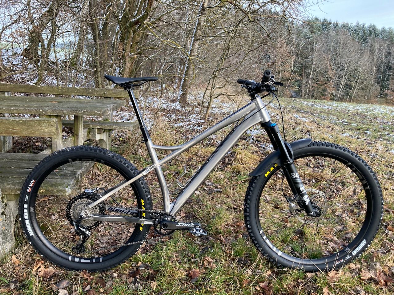

Kurz mal auf Mullet umgebaut und ne Runde damit gerollt. Hätte ich nur ein bike, wär das wahrscheinlich mein Setup. Ich will mein Paradox aber bewusst eher als Singletrailrakete hernehmen und da find ich Full 29 passender.
Und noch ein schnelles Bild von heute:
Ich bin gestern auch mit meinem Paradox gefahren. Die Kiste geht echt super :D
