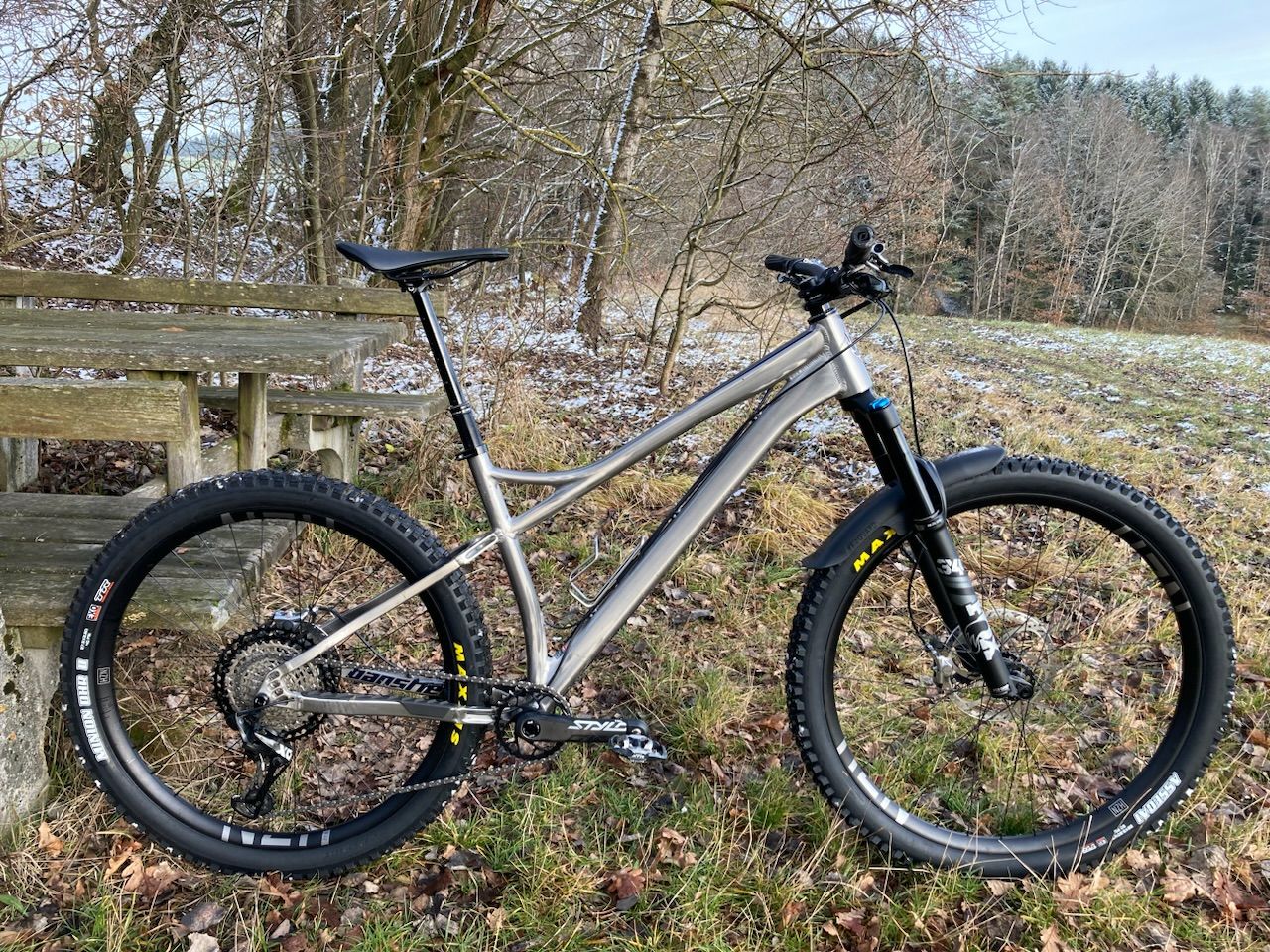

Das der Sitzwinkel dann zu steil wird habe ich auch schon gedacht. Gut das ich da nicht allein mit der Meinung bin.
Mit 193 cm und 95 cm Schrittlänge fahre ich aktuell ein Nicolai Geometron mit 535mm Reach, 687mm effk. Oberrohr, 76,7 Sitzwinkel was im Sag eher 75,5 sein dürfte + leichtem Setback an der Sattelstütze, und 637 Stack.
Von der Sitzposition könnte es für mich gerne noch minimal sportlicher gestreckter sein?
Das Hardtail soll etwas spritziger und schneller aber auf einfachen Trails eben verspielt sein.
Das Banshee sieht da schon nicht uninteressant aus da es auch kurze Kettenstreben hat.
Bin aber unsicher ob es mir nicht doch zu kurz vorkommt da der Reach und effk. Oberrohr schon ein ganzes Stück kürzer ist.
Wie immer ist die Auswahl an echten XL Rahmen eher begrenzt
