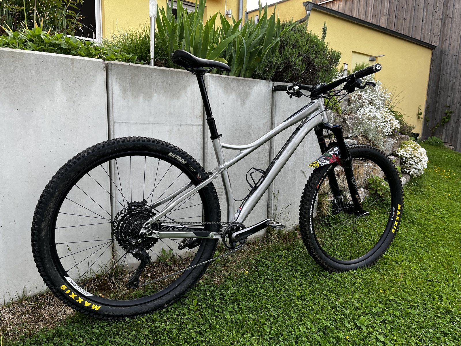

Servus zusammen, ich überlege aktuell mein im September neu aufgebautes Paradox V3 in Large wieder zu verkaufen. Nun stellt sich mir die Frage, was ich dafür verlangen könnte, da ich noch nie ein Eigenbuild verkauft habe.
Folgende Komponenten sind verbaut (überwiegend aus dem 2021er Neuron CF8 übernommen):
RS Pike Select+ 140mm
Shigura Bremsanlage (MT7 Sattel + XTM8000 Geber) (neu)
GX Eagle Gruppe mit NX Shifter und Kassette (52T)
DT Swiss M1900 Felgen 29"
Maxxis DHF 3C MaxxTerra Exo+ 2.5" und DHR2.4" (neu)
Iridium Dropper 150mm von meinem neuen Canyon
Sixpack Millenium Lenker
Pro Koryak Vorbau
Ergon Sattel
PNW Griffe
Tune Ahead Kappe, Sattelklemme und Tubelessventile fürs Auge (neu)
Zustand würde ich als Sehr gut bezeichnen. Ist auch größtenteils mit Folie abgeklebt. Falls ich was vergessen habe, bitte melden. Ich freue mich über eure Vorschläge und Kritik.
Grüße Kai
Ganz ehrlich, am besten in Einzelteilen verkaufen wenn es dir nicht zu viel Arbeit ist. Jemanden zu finden dem genau dein Aufbau passt wird schwierig, die meisten die sich für so ein Rad interessieren kaufen den Rahmen und bauen selbst auf.
Jemanden zu finden dem genau dein Aufbau passt wird eher schwierig.
Der Paradox Rahmen geht immer sehr gut weg weil meistens ausverkauft, außerdem sind die um 100€ teurer geworden.
Und mit dem Teilemangel momentan geht der Rest auch gut weg.

Da hast du vlt recht. Werd am Wochenende mal alles zerlegen.
Also nochmal hier im Forum: Falls jemand einen quasi neuen Paradox Rahmen in RAW Grösse L braucht, einfach ne PN schreiben:)

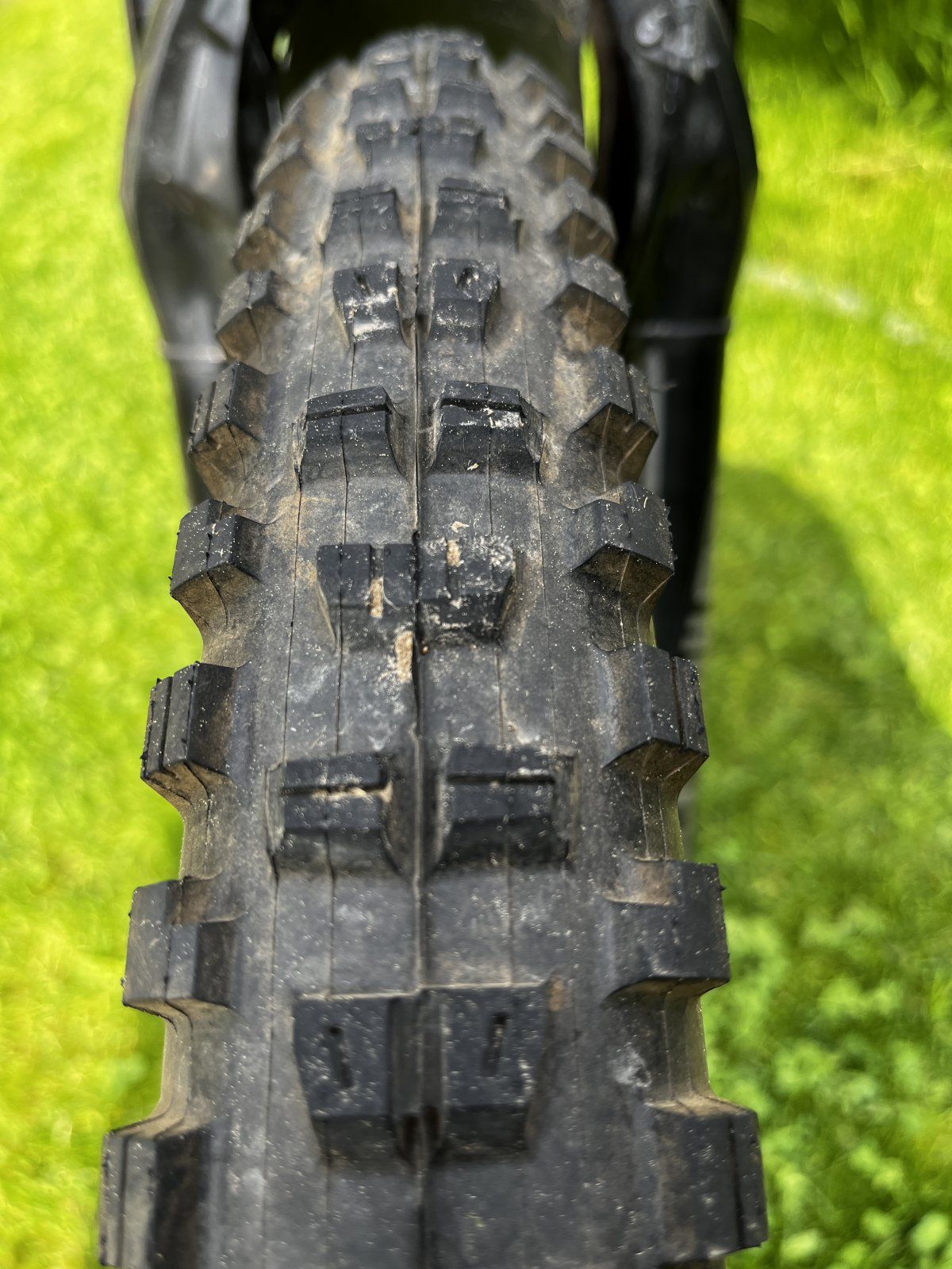

Weil‘s soviele likes für das Pic gab bekommt ihr noch nen Einblick in mein (früheres) Nerd-Level:
Kommt noch aus Zeiten zu denen es keinen Assegai gab und macht auch heute noch Sinn - das glaub ich zumindest und damit geht es mir gut ;)
Der ist aktuell vorne aufgezogen.
Tobiwan
Wichtig
Dabei seit
1. Mai 2003
Punkte Reaktionen
1.304
Ort
Biberach
Ja, die Zeit rennt - genauso wie das Paradox 👍 und der gecuttete DHR 2 funktioniert echt gut. War selbst überrascht was der alles halten kann👍
