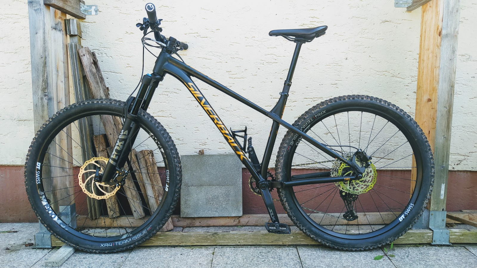

Wenn Du´s verspielt magst, kommt vielleicht sowas in Frage?...mir ist das etwas zu verspielt:
...hat dank Winkelsteuersatz 65° LW und sonst 76° SW, 455mm Reach, 430mm KS, 450mm Sitzrohr...fährt wie ein Dirtbike.
Der Rahmen ist auch explizit für 27.5", 29" und Mullet ausgelegt.
In meinen Augen für dich vermutlich passender als das Paradox.
