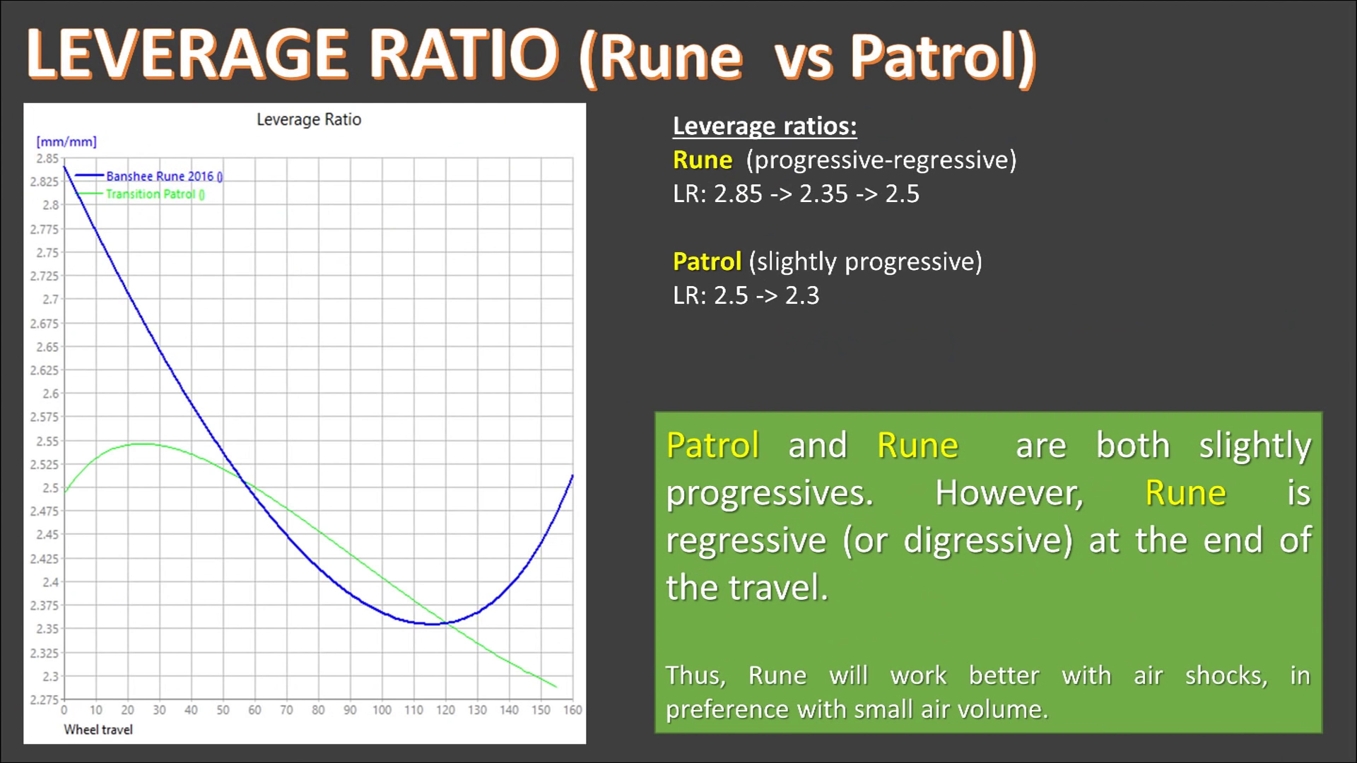

Gibt es Seitens DVO irgendwelche Empfehlungen bezüglich Spacer in KS-Link Rahmen oder hast du die 4Spacer nach Gefühl verbaut?
So, der Topaz ist unterwegs:daumen:
Erst nach Gefühl bzw. gut Glück, auf meine E-Mail wurden mir dann später 3-4 Spacer empfohlen. Ich hatte denen auch noch die Kurve vom Hebelverhältnis des Runes mitgeschickt, ob sie es beachtet haben, weiß ich aber nicht ;)

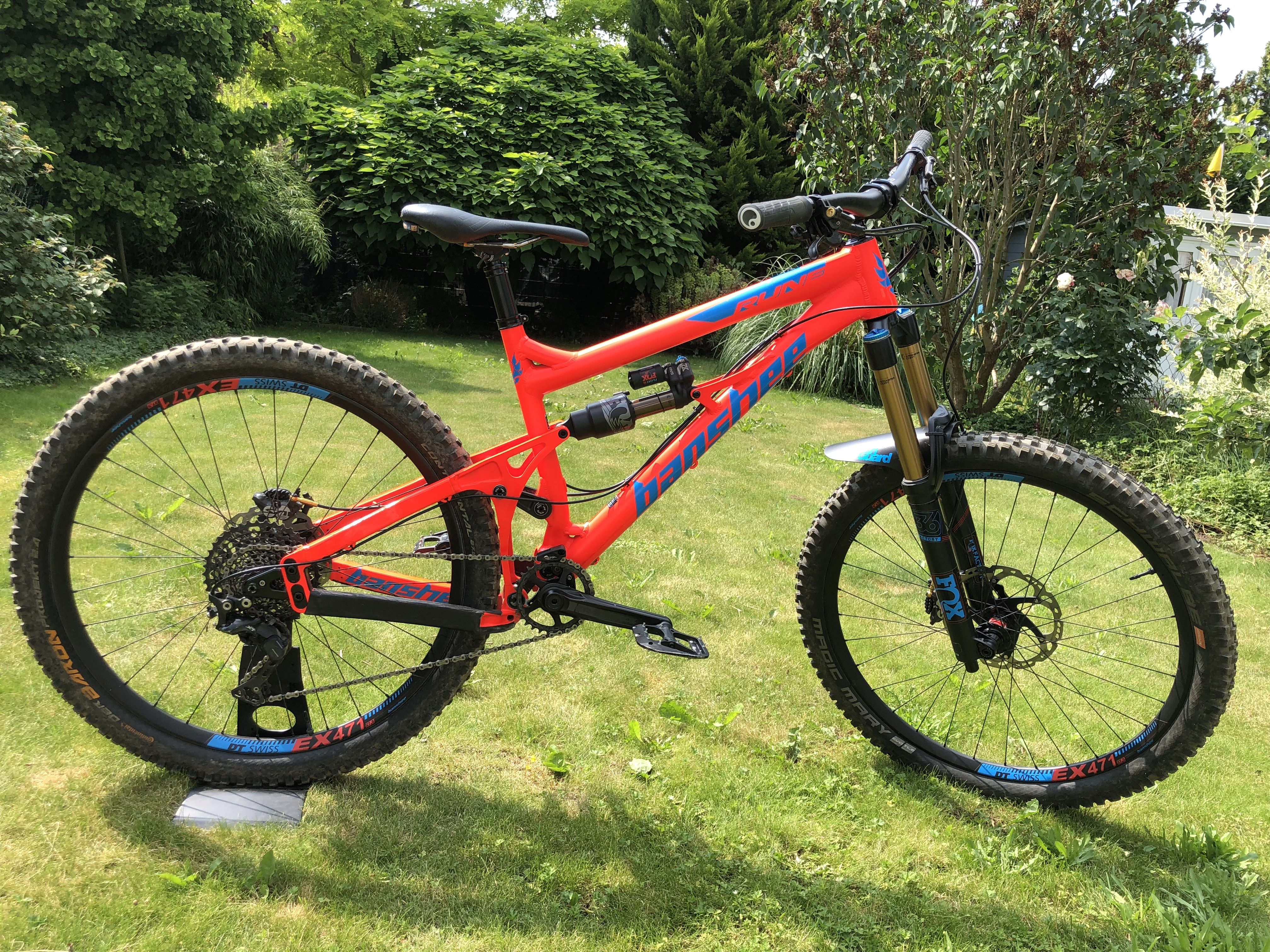

Wow sehr schönes Bike! Ich sollte nächste Woche mein Rune bekommen.
Wieviel Federweg hast du bei der Gabel?
Darf ich fragen weshalb du den Monarch durch den X2 ersetzt hast?
Die 2016 36er Fox fuhre ich mit 180mm und zurzeit fahre 160mm.
Werde aber auf 170mm traveln weil mir die Front zu tief ist.
Die Monarch war mir zu grob und holprig sage ich mal. Die X2 ist was ganz anderes, ist schon ein himmelweiter Unterschied was die Performance angeht.

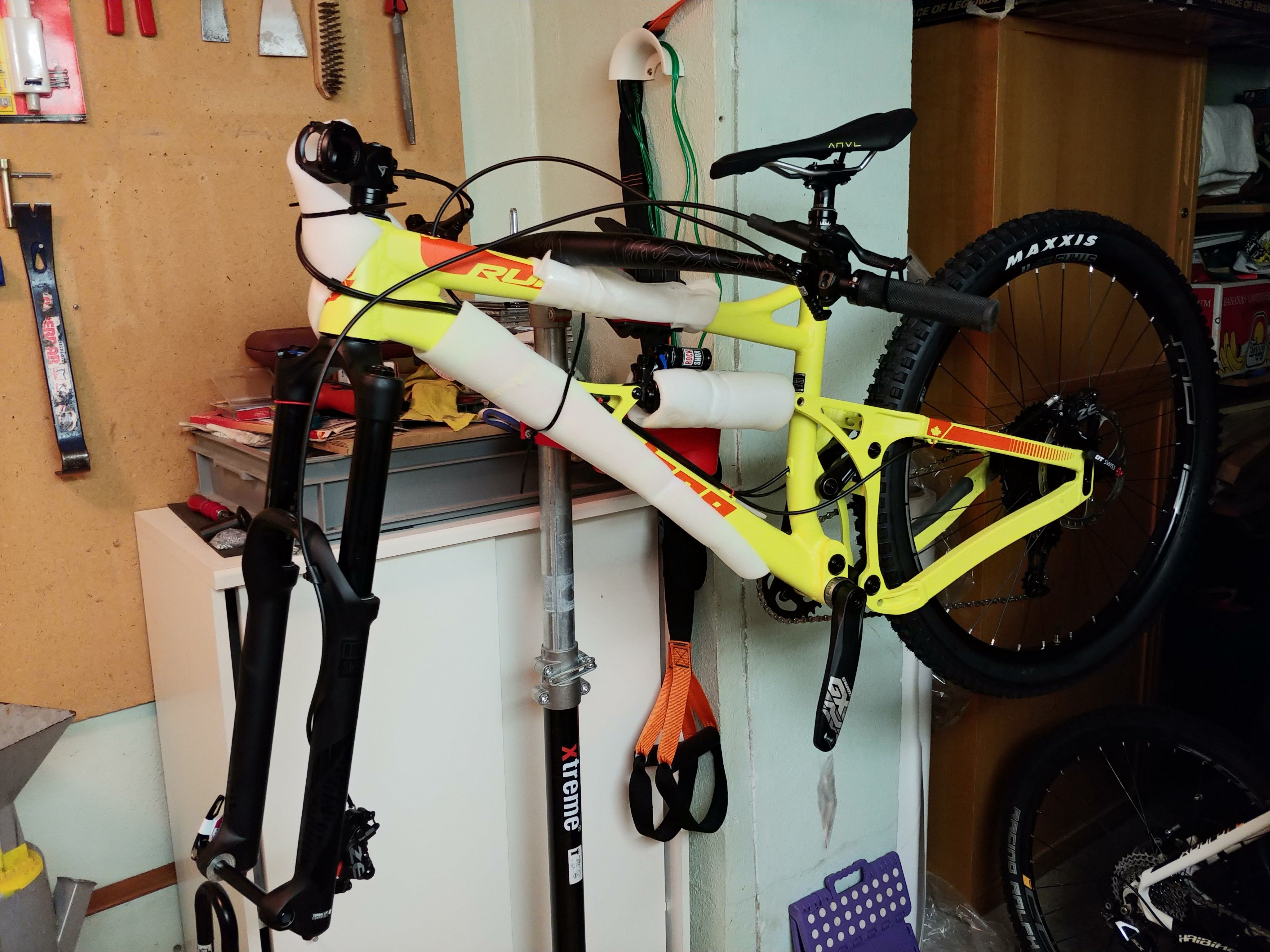

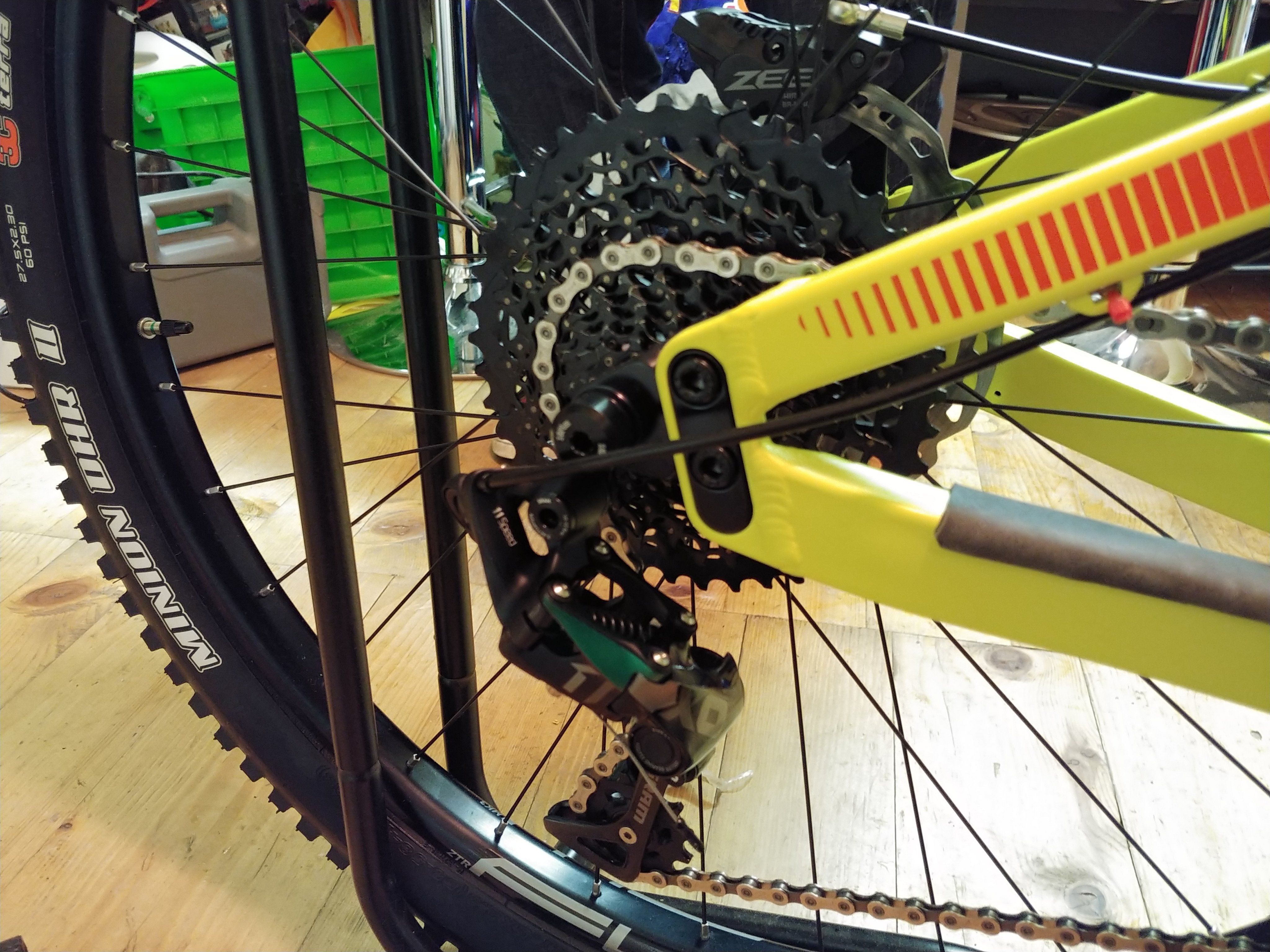

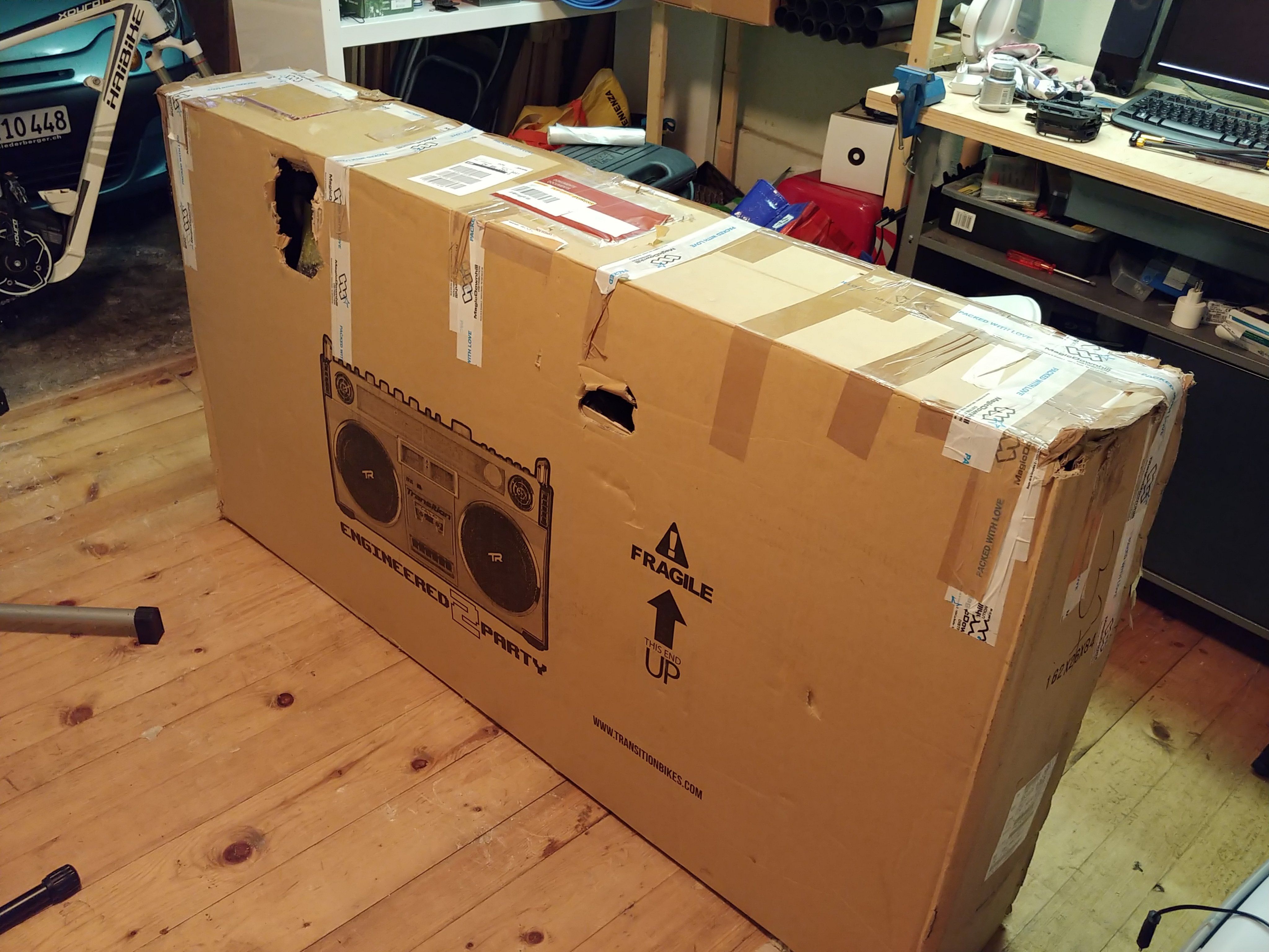

So Leute, es kann losgehen... :)
Zunächst, als ich nach Hause kam, stand da was in meiner Werkstatt...
Natürlich musste ich da sofort ran...
Der Aufbau ging schnell vonstatten...
So sah es ein paar Minuten später aus...

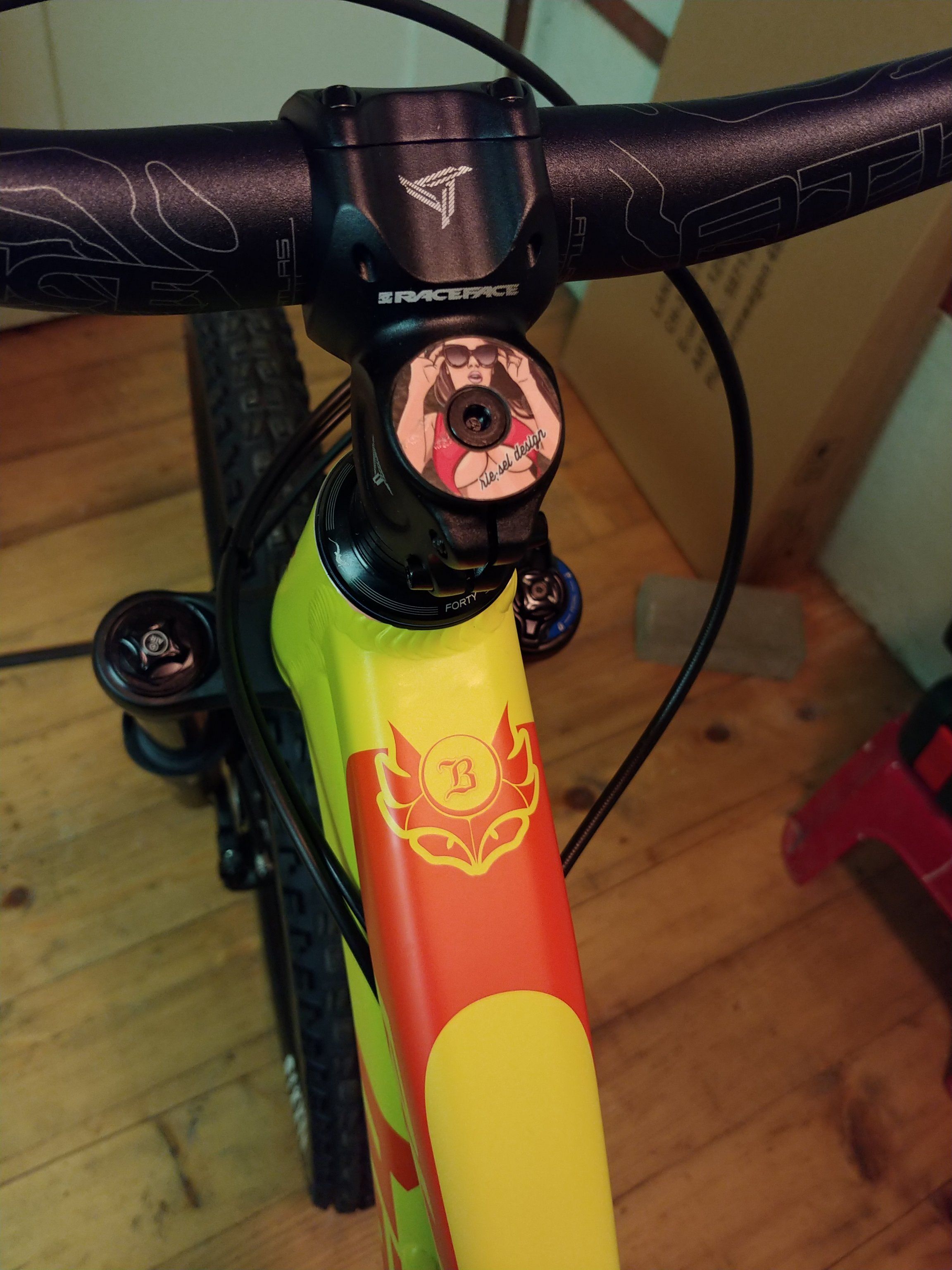

Und noch ein paar Details...
Und ein wenig "custom" darf auch nicht fehlen..
Mudguard und noch etwas Rahmenschutz sowie Grundsetup folgen noch...

Ist ja eine Mogelpackung! Da glaubt man ein hypermodernes agressives Speedbalancebike zu erhalten, und dann is nur ein Rune drinn ;-)
