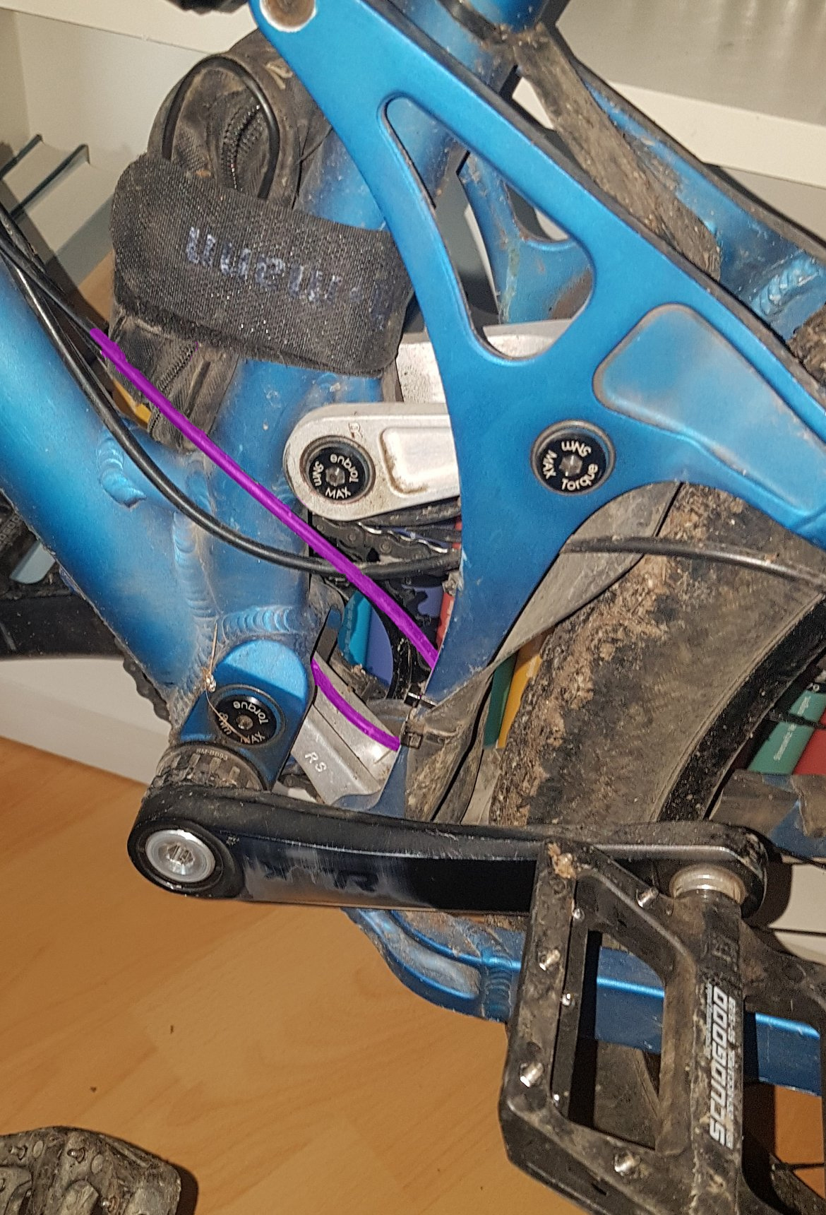

Die 185 Bikejoke kriege ich bestimmt nicht ganz versenkt die wird denke ich zu lang sein. Wenn es hier Leute gibt die diese Sattelstütze verbaut haben und mir weiterhelfen können wäre Top, die 185 wäre noch interessanter!!!! ☺
vielleicht hilft dir das: ich habe die 185mm Bikejoke im 2017er Rahmen (Größe L) verbaut. Vom Oberrohr steht diese ca. 2-3cm heraus (müsste ich noch genau ausmessen). Bei deinem 2016er Rahmen ist das Sattelrohr länger. Somit solltest du die Bikejoke zumindest fast ganz versenken können...
