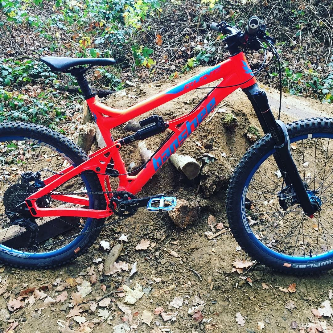

Fahre mein Rune gerade aktuell mit 170mm an der Front bei Enduro Touren.
Da ich jetzt noch ein potentes Allmountain habe würde ich gerne das Rune nur noch im Park fahren als Superenduro.
Sprich vorne 180mm und hinten 240x76mm Coil.
Hat jemand dies schon ausprobiert und weiß ob der Dämpfer passt?
Merci

Danke für die Info. Hast du ev. ein Bild, wie du das bei deinem Rune gemacht hast?
Anhang anzeigen 817933 Servus!

Mess doch mal selbst aus ob noch 24mm Platz ist!
Ich glaube nicht....
Zudem hättest du dann ne Geo wie vor 10Jahren
Merci
Ganz abgesehen davon, ob es reinpassen würde, 24mm? Fährt sich das dann nicht komplett scheiße? Du bockst das Bike ja quasi auf damit, das Tretlager kommt hoch und der Lenkwinkel wird steiler.
// Edit
Kannst ja mal nen Holzstab in passender Länge reindübeln und dann schauen, wie das Bike dann da steht. Mach aber nen Foto, will auch sehen! :D
grundsätzlich klingt das nach einer absoluten schrecklichen Idee.
ob er theoretisch hinein passt, kannst du aber ganz einfach selber testen, indem du schaust, was passiert wenn du den hinterbau auf 240mm ebl ausfederst und wenn du 76mm einfederst..
Ich glaube, das geht sich gar nicht aus, weil die hintere achse die durchs bushing geht, wohl schon im sitzrohr ist..
