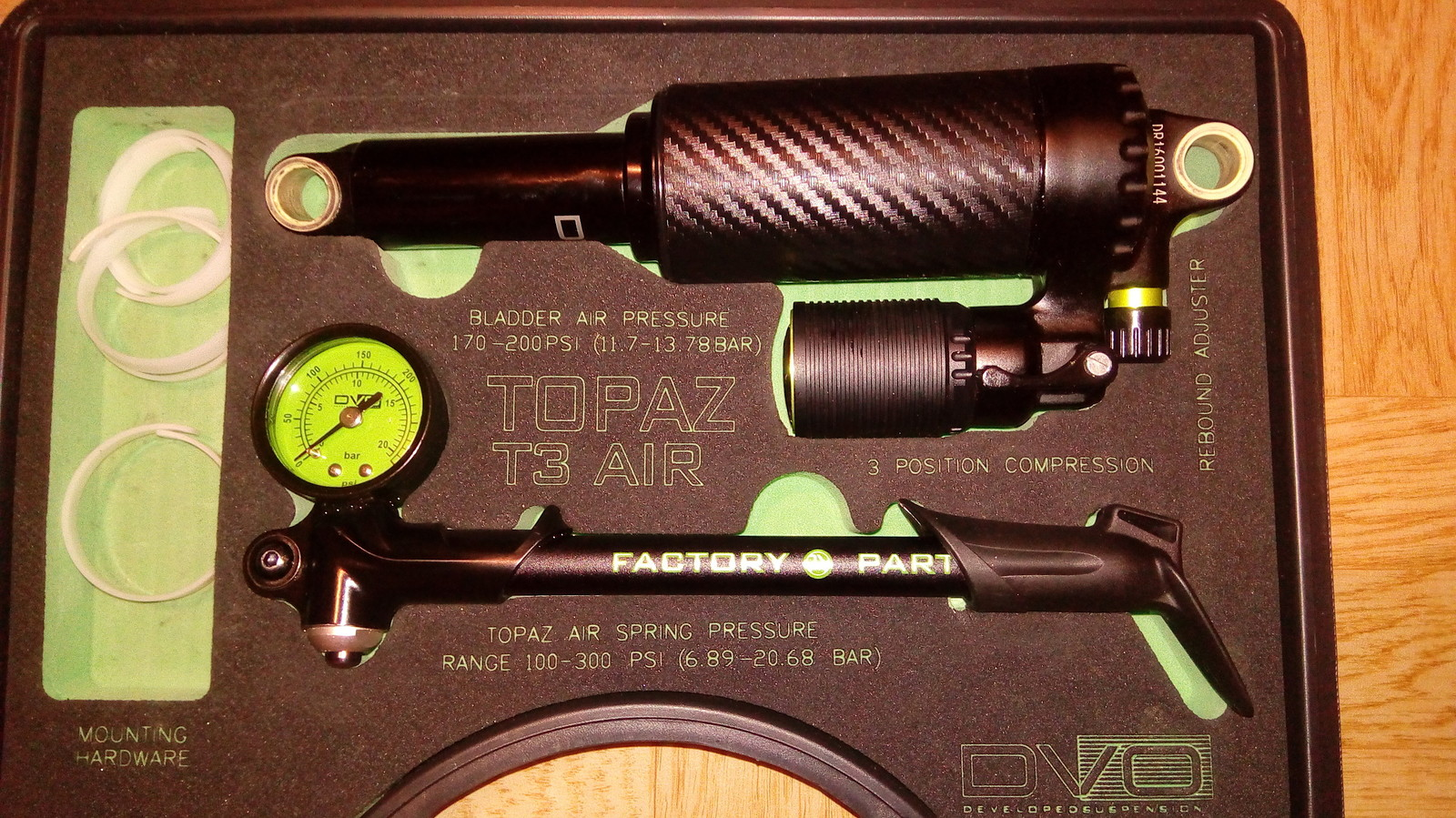

Die Kennlinie des Topaz kann man ganz gut mit Spacern in Positiv- und Negativkammer beeinflussen. Dazu hat das Teil einen Bladder und man kann mit normalem Werkzeug alles machen. Wäre der Topaz nicht so grün, wäre er wohl schon eingebaut :D
Mein gebrauchter war mit Carbonfolie beklebt, das passt. :D
