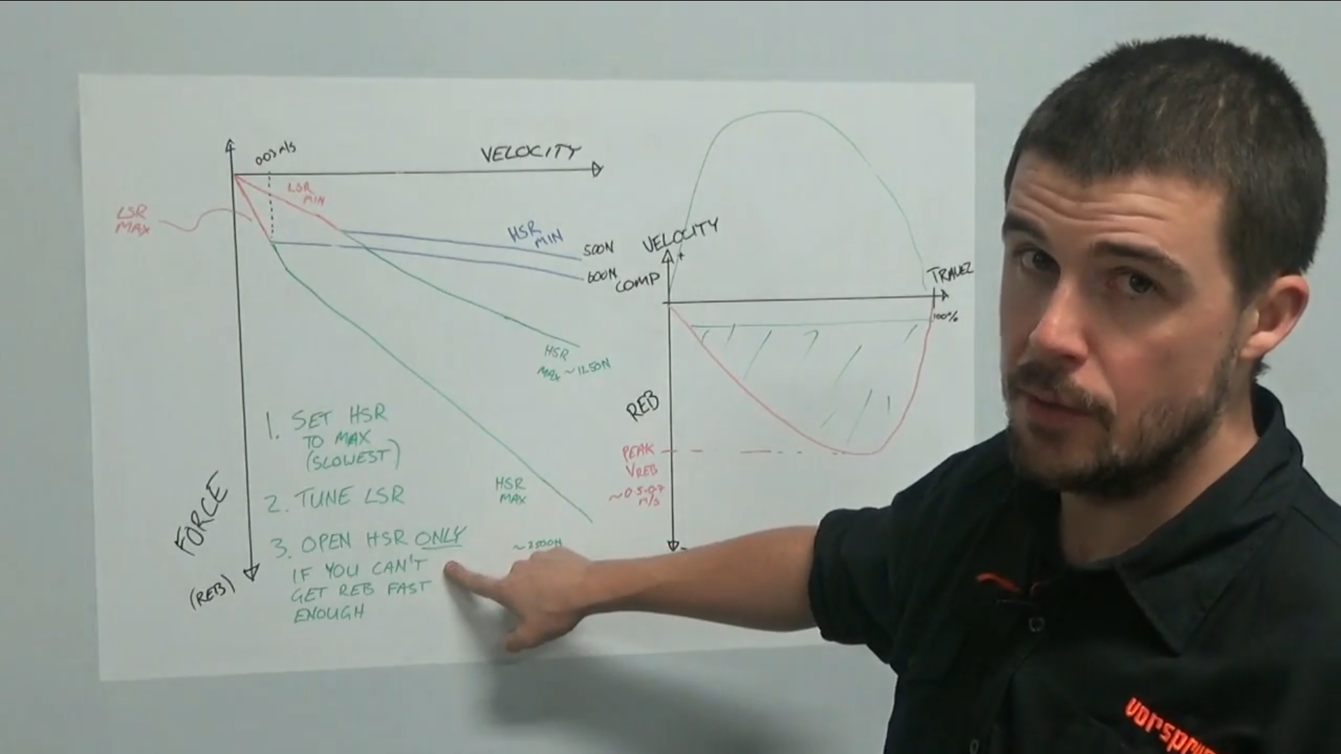

Dürfte ich fragen um welchen Tipp bzw. welches Video es sich handelt?
Bin am Sonntag (bei zugegeben richtig besch**** Bedingungen) das erste Mal mit meinem Rune gefahren (mit DB IL) und fand den Dämpfer nicht wirklich überzeugend. Habe das Basetune von CC eingestellt, wollte dann während der Fahrt zwar noch ein bisschen verstellen aber bei -2 Grad hatte ich einfach keine Lust am Dämpfer rumzuschrauben ;-)
Hier im Video erfährst du es :daumen:
Willst du einen ernsthaften Tipp oder willst du lästig sein? ;)
Falls du es ernst meinst:
@grey hat mir diesen Link gegeben.
Probier es aus. Einen so guten Hinterbau hatte ich davor noch nie. Kein Vergleich zu allem was ich selbst ausgetüftelt habe und schon garkein Vergleich zur Empfehlung von CC. Aber du musst dir halt das Video zur Gänze anschauen und diese Kleinigkeit umsetzen. Mehr sage ich nicht. Das musst du dir jetzt selbst erarbeiten (psssst! es ist lächerlich einfach)
Voila:
HSR komplett zu und dann nur mit LSR abstimmen ging bei mir gar nicht.
Den Tipp mit der HSC werd ich aber mal probieren.
