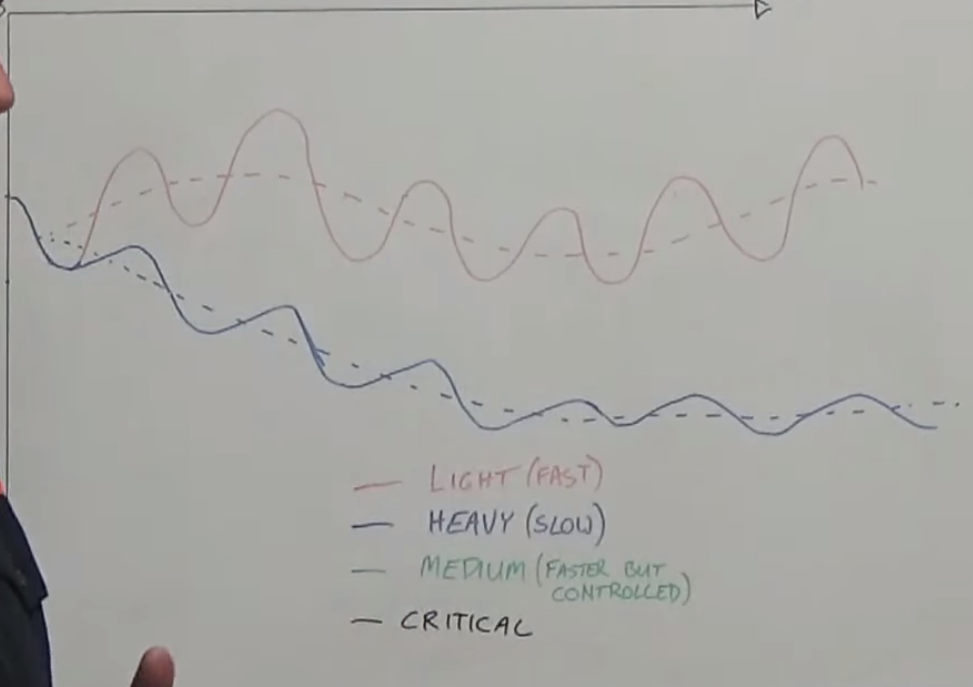

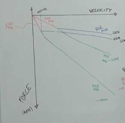

Probier es aus. Einen so guten Hinterbau hatte ich davor noch nie. Kein Vergleich zu allem was ich selbst ausgetüftelt habe und schon garkein Vergleich zur Empfehlung von CC. Aber du musst dir halt das Video zur Gänze anschauen und diese Kleinigkeit umsetzen. Mehr sage ich nicht. Das musst du dir jetzt selbst erarbeiten (psssst! es ist lächerlich einfach)
HSR voll auf Plus und dann geht die Post ab!
ne - ich will nicht lästig sein :p sondern nur Erfahrungen von Coil im Rune :cool:
bzgl dem Video: also ich hab das mit meinem CCDB Air IL am CanfieldBrothers Riot schon im Herbst ausprobiert.... und ich komme da mit dem komplett geschlossenen HSR und Einstellung über LSR nicht wirklich klar. Hört sich erst mal verlockend an - hat sich aber nicht gut angefühlt. Hab dann wieder separat gemacht und war viel besser. Obwohl ich auch dachte, das mit den Kennlinien hört sich plausibel an. Mir war es dann aber zu leblos, ohne pop... und den LSR wollte ich trotzdem passend zum letzten Rückstellen einstellen.
Aber wie passt das zu meiner Frage bzgl der Progression? Wenn das Problem ist, dass sich der Hinterbau in der Federweg frisst aber nicht mehr raus kommt kann man mit der Zugstufe spielen, ja.
Aber generell bei härteren Impacts? Das geht ja nur auf Feder-Kennlinie und hauptsächlich HSC - und hier ist ja auch sein auch Tipp eher weniger HSC bzw so wenig wie nötig (ähnlich MST)
oder um was ging es dir?

Rebound hab ich identische Erfahrung gemacht. Auf @GrazerTourer s Hinweis hin, hab ich ne halbe Umdrehung HSC reingemacht und es scheint was gebracht zu haben.
Coil fand ich in der ersten Hälfte des Federwegs richtig brauchbar, aber dann (DHX4 mit min Piggyvol und max HSC, allerdings auch min Piggydruck) ist einfach kein Gegendruck mehr da. Dazu fühlt sich der IL einfach "satter" auf dem Trail an...
Ja, an der HSC hab ich auch was machen müssen. Dann war das wirklich ein riesiger Unterschied. Ich muss aber sagen, dass ich danach nie wieder auf den ccdb air zurück bin ich werde das einmal mit dem selben setup probieren. :)
