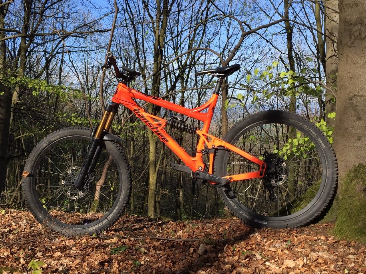

Ich habe eine Frage an die Coil Dämpfer Fahrer.
Welche Federhärte würdet ihr mir beim Rune empfehlen bei ca. 58kg Gewicht (fahrfertig). Reicht eine 400er oder doch eher eine 350er?
Gruss Jim
Ich hab 5kg mehr und hab die 425er in Anliegern und Kompressionen zu oft durchgeschlagen. Für mich taugt coil leider nicht (zumindest im DHX4). Sag ging eher Richtung 20%.
Komischerweise gibt der Rechner von Cane Creek bei meinen Inputs eine 300er, max eine 350er Feder raus. Meint ihr eine 400er wäre nicht zuviel des Guten? Ich springe eher wenig und wenn dann nur kleine Sprünge, meistens über natürliche kleine Kicker auf meinen Hometrails..
Ja du hast recht, bleibt wohl nichts anderes. Leider sind die Federn nicht gerade günstig. Werde es mir gut überlegen. Aber danke für deine Angaben. Welchen Dämpfer fährst du denn jetzt, den DB air?

Einen Coil-Dämpfer habe ich auch mal kurz getestet (für einen Urlaub in Leogang).
aHR0cHM6Ly9mc3RhdGljMS5tdGItbmV3cy5kZS92My8yMC8yMDc4LzIwNzg0NzUtMDl1ZWtpbmg0YzFkLXJ1bmVoYWxkZTMtb3JpZ2luYWwuanBn.jpg
Da habe ich auch festgestellt das der Hinterbau mit einem Luftdämpfer wesentlich harmonischer arbeitet.

Was möchtest du denn mit dem Umbau auf coil erreichen, bzw was stört dich aktuell?
Meine Erfahrung hat gezeigt, das Luftdämpfer einfach nicht für solche Fliegengewichte wie mich gemacht sind. Das ist zumindest das, was ich festgestellt habe. Ich lass mich gern belehren.
Und die Stahlfederdämpfer sind halt viel feinfühliger, was mir bei meinem Gewicht entgegenkommt.
Das kann viele Ursachen haben. Wenn z. B. die Zugstufe zu langsam ist, weil du wenig Druck fährst, verhärtet sich der Dämpfer bei schnell aufeinander folgenden Schlägen. Das kann bei einem Stahlfeder Dämpfer genauso passieren.
Da kann nur eine Anpassung des Shimstacks helfen.
Bei mir war das größte Problem bei einem Coil Dämpfer die richtige Geschwindigkeit der Zugstufe zu finden. Ist die Zugstufe zu langsam verhärtete sich der Dämpfer bei Schlägen kurz hintereinander und versackte. War sie zu schnell, hat der Dämpfer unangenehm gekickt.
Ich finde der Hinterbau ist zum Ende hin nicht progressiv genug um relativ weiche Federn zu fahren,schlägt entweder zu schnell durch oder ist zu hart und unsensibel.
Da habt ihr nicht unrecht. Jedoch denke ich, dass der Rebound gut eingestellt ist. Habe es nach diesem Video gemacht und es fühlt sich soweit ich das sagen kann, gut an, einfach nicht so sensibel wie bei einem Coil Dämpfer.
Das Problem dass Dämpfer nicht für leichte Fahrer gebaut sind verstehe ich total, aber meist ist das Problem dass sich die Zug und Druckstufe nicht leicht genug einstellen lassen. Hast du mal einen guten Luftdämpfer vom Tuner an dein Gewicht anpassen lassen?
Nei nur einen Coil Dämpfer. Der war weltklasse.. :)
Leider passt der in Rune nicht rein. Ich weiss nicht ob sich die Investition beim Monarch plus lohnt. Denke wär dann schon besser bedient mit einem Cane Creek db air. Oder einem anderen Dämpfer?
Ich möchte gerne günstig einen Coil zum testen erwerben, bevor ich in einen teuren neuen Dämpfer investiere. Das war meine Ursprungsidee.
Also nach meiner Erfahrung, im Park und auf Hometrails, ist der Fox X2 bis jetzt der Luftdämpfer der am besten funktioniert hat. RockShox und Cane Creek und BOS habe ich schon durch. ;)
