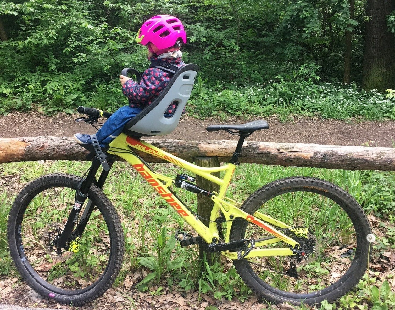

Das Rune gibt es jetzt auch als Zweisitzer ;)
Das Radl fährt sich als Zweisitzer im Uphill erstaunlich gut. Die Knie streifen allerdings am Sitz, aber daran gewöhnt man sich bzw. passt man die Sitzhaltung automatisch an. Steine und Wurzeln sind dabei (bis zu einer gewissen Höhe) kein Problem und der höhere Schwerpunkt fällt nicht unangenehm auf. Spitzkehren stellen ein Problem dar, weil der Lenkereinschlag durch die Fußstreben etwas eingeschränkt ist.
Prinzipiell muss ich aber sagen, dass man die Geschwindigkeit und die Schwiertikeit des Geländes so wie so anpassen sollte und ich bin mit meiner kleinen Maus recht gemütlich unterwegs. Auch sollte die Ausfahrt nicht zu lange ausfallen, weil es für die Kleinen trotzdem anstrengend ist. Es macht ihr aber sehr, sehr viel Spaß und wir machen eine Menge Zwischenstopps, um z.B. Tiere im Wald anzuschauen :D
