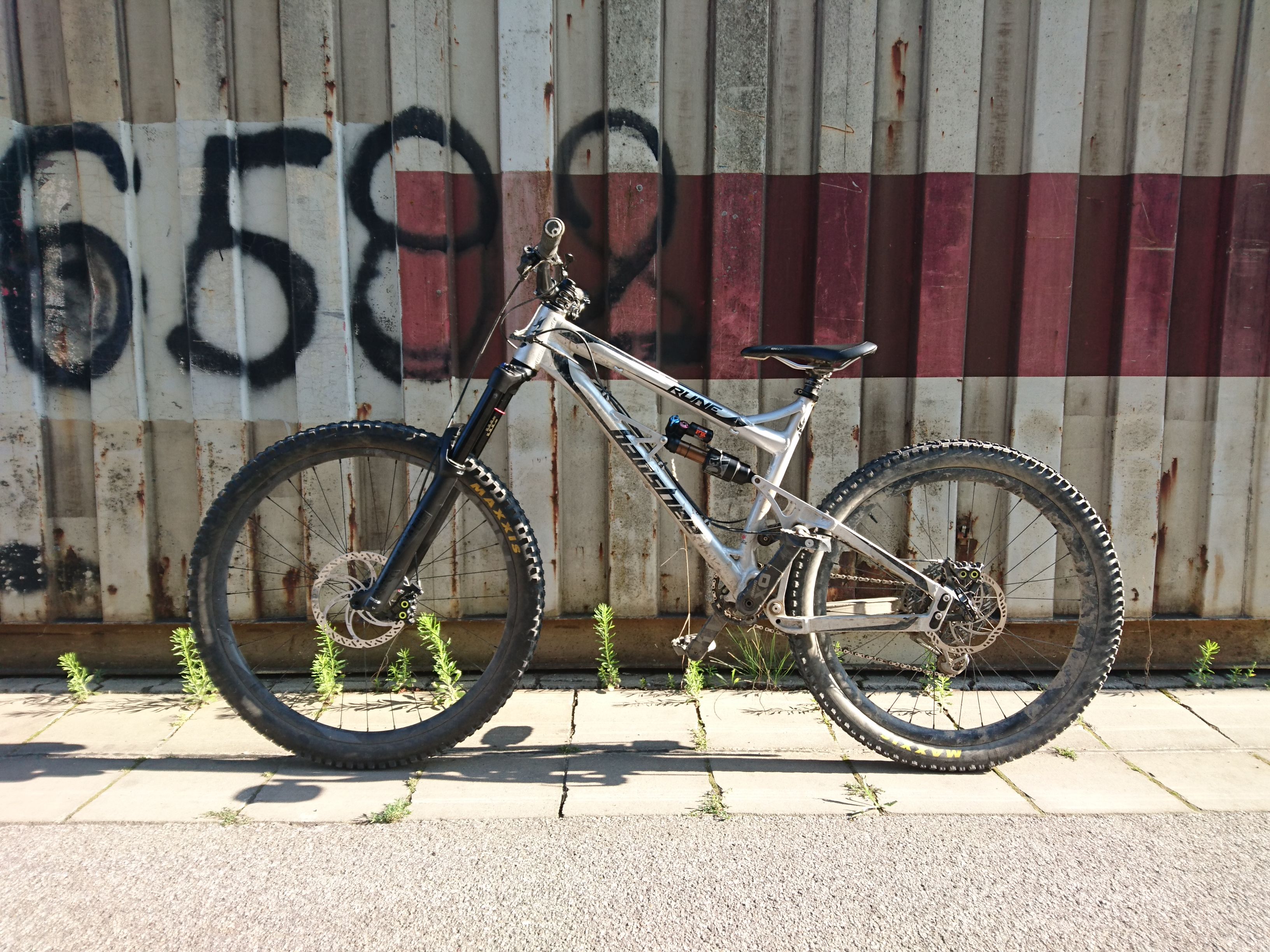

ich habs jetzt einfach mal ausprobiert... Gabel und Laufrad waren da - mit einer 160mm Yari 29" und Newmen 30mm Felgen und 2,4er DHR (anstatt dem 2,5er WT vorher)
2014er Rune in Low mit -1°Steuersatz
885886
bin noch nicht ganz sicher...
Nabe kommt definitiv 31,5 hoch 8-)
vorher bin ich hald die XFusion Metric mit 180 gefahren mit neutral und 1cm Spacer unterm Vorbau
Die Höhe an sich andert sich nicht so dramatisch - aber die Winkel sind schon krass. Sitzwinkel sehr flach, Lenkwinkel auch
Hat jemand ne gute App parat zum ausmessen?
Radstand wächst auch gewaltig (LW + Offset)

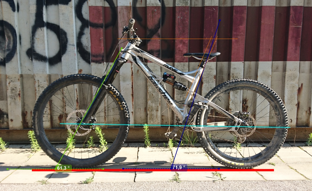

Mit ausgefahrenem Sattel wärs einfacher, so hab ich einfach mal die Höhe vom Lenker angenommen. Je höher der Sattel wird, desto flacher wird dann auch der tatsächliche Sitzwinkel. Immer unter Vorbehalt der möglichen Perspektivischen Verzerrung vom Foto, aber das Foto an sich sieht ganz brauchbar aus.
Ganz ordentliche Werte, das Tretlager kommt auch hoch und liegt jetzt oberhalb der Achsen. :D
Das Tool ist übrigens Kinovea, das ist eigentlich zur Analyse von Bewegungsabläufen etc gemacht. Hab damit mal probiert, meine Sitzposition einzustellen, bin dann aber schlussendlich doch wieder bei Trial und Error gelandet. :o

rechnerisch bin ich auf 62°LW gekommen... irgendwo da ist die Warheit
Den Sattel hatte ich später dann ganz vorne und einen längeren Vorbau (50statt35) - dann wars fahrbar :) aber immer noch krass
Beim Sitzwinkel wird übrigens in der Regel von Mitte Tretlager zu Mitte Sitzrohr gemessen, nicht bis zum hinteren Ende des Sitzrohrs.
Und Banshee selbst misst das auf der Höhe des Endes des Steuerrohrs, also etwas niedriger als bei uns, was dann zu einem etwas steileren Sitzwinkel führt.

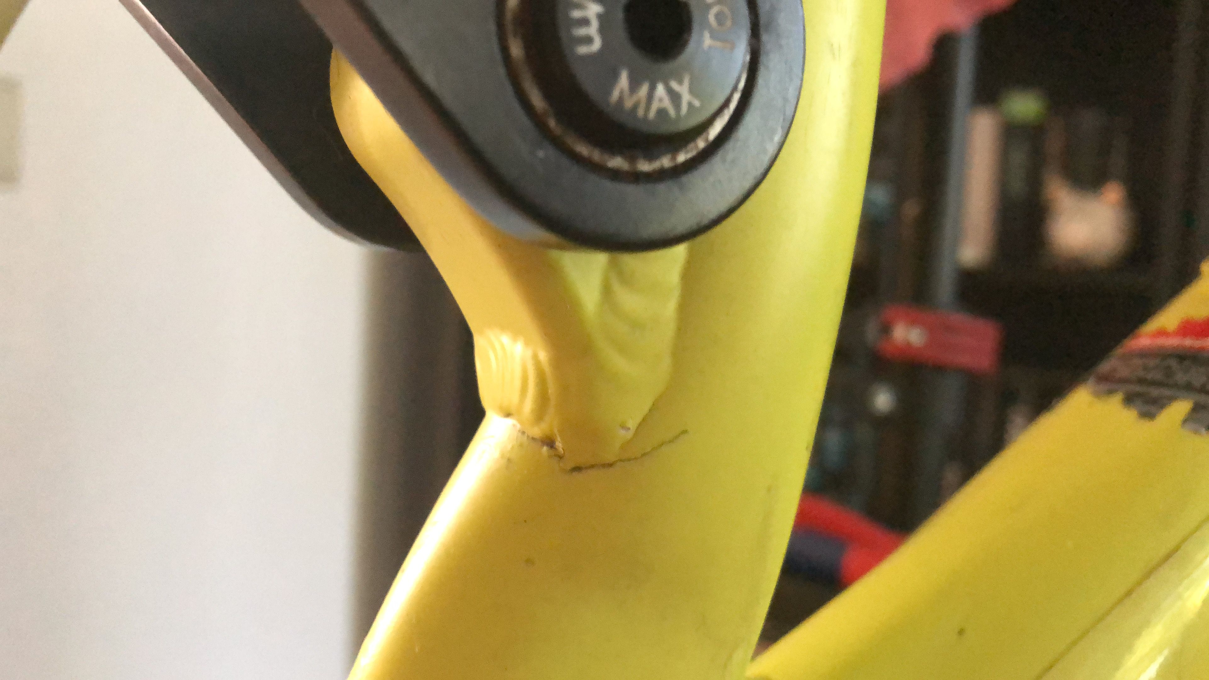

Hi,
hat hier noch wer Erfahrungen mit Rissen am 2017er Rune Rahmen? Mir ist heute ein Riss im Bereich des orteten Links am Sitzrohr aufgefallen. Siehe Foto.
Da ich raus bin aus der Garantie, wird der Rahmen wohl, falls Bernhard hier nicht was machen kann, an der Wand landen. Mich würde jetzt aber mal interessieren, ob es da eine Häufung gibt, da die Stelle bei genauerem hinsehen auch anfälliger ausschaut.
Zudem war bei dem Link bereits nach 1.5 Jahren trotz guten Lagern die Achse durch bzw hatte starkes Spiel.
Kann der Riss daher kommen?
Schreib Bernhard einfach mal an. Eher untypisch die Stelle.
An der Stelle hab ich noch keinen Riss gesehen. Allerdings wenn du dort Spiel hattest kommt der Riss sicher daher, beim Fahren sind das immer kleine Schläge und diese knallen in denn Rahmen.
Wenn Lager und Bolzen OK waren, war dies schon ein Garantiefall...
