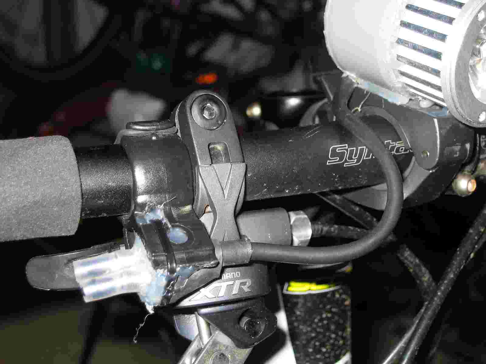

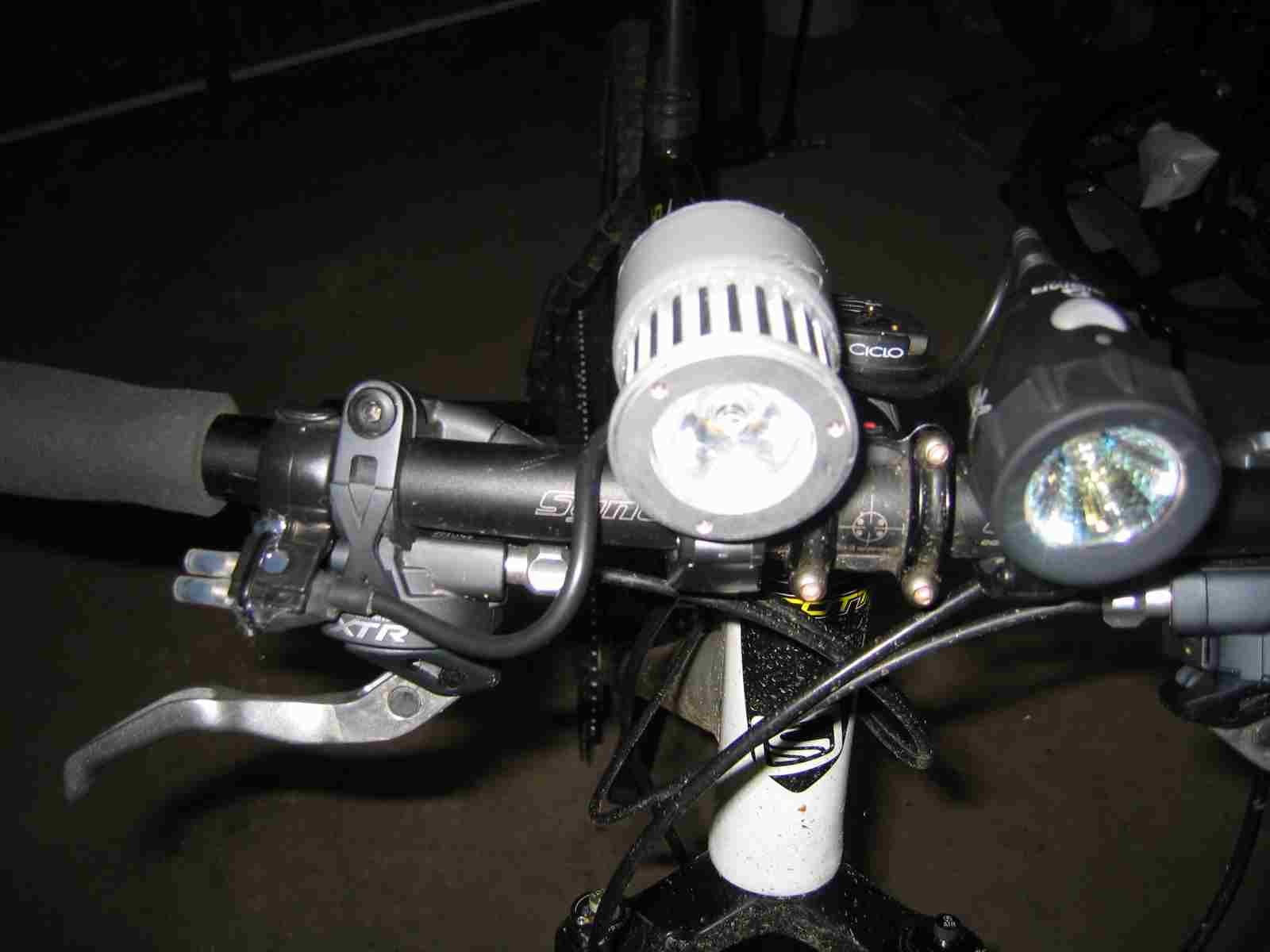

7,2 Racingpack am Bike für Conradspot und modifizierter EVO X.
Zusätzlich auf dem Helm nen weiteren Conradspot mit nem 2. Racingpack im Rucksack....das ist ausfallsicher.

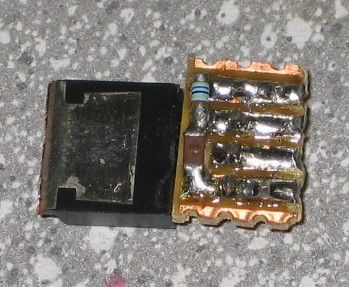

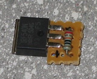

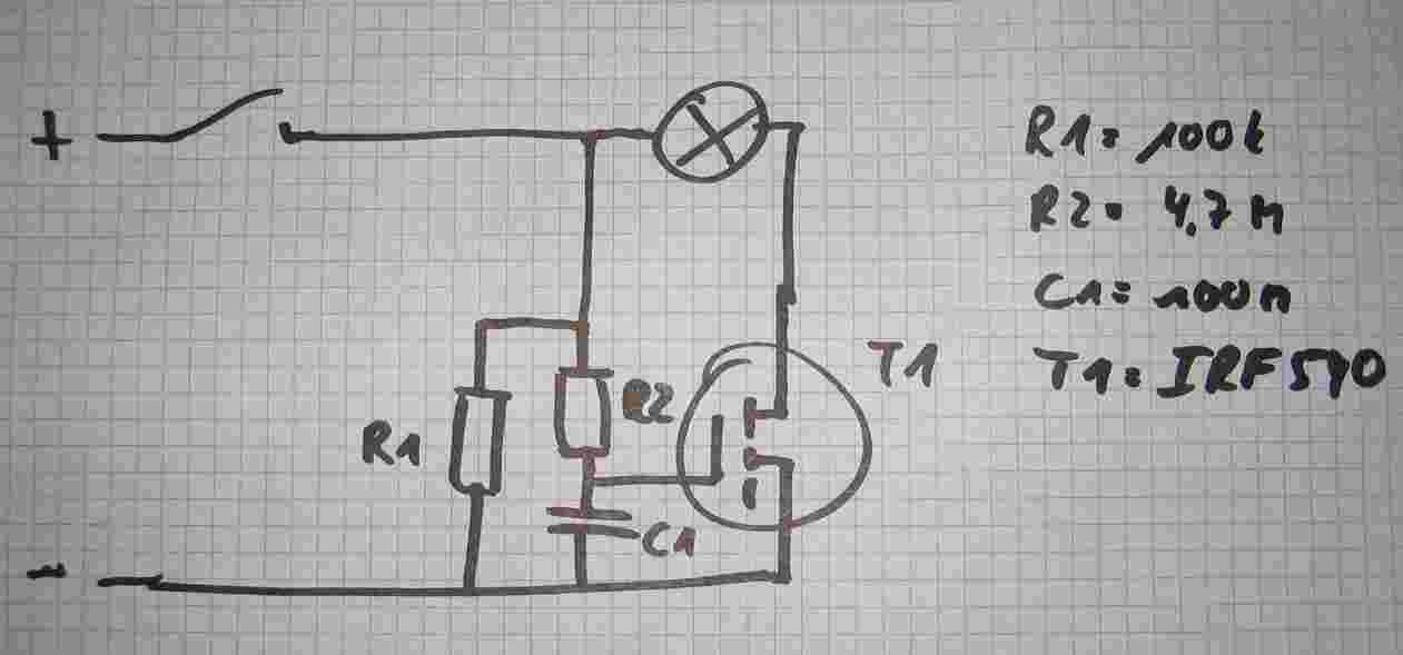

Geschaltet wird nahe beim rechten Lenkergriff. Der Softstart sitzt in der EVO X an der Stelle der original Elektronik.
Die Schaltung ist bekann und stammt aus nem anderen Fred. Das ganze hat jetzt so ca 30h Betrieb hinter sich. Gekostet hat das alles incl. Kleinteilen, Akkus, Netzteilen komplet 130,-Euro.
Gruss Loisl
PS: ist aber etwas Bastellarbeit!
PS2: habe ggf. einen aufgebauten Satz vom Kumpel abzugeben - auch einzeln - einfach melden!
