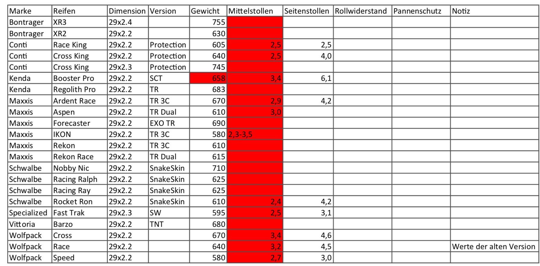

Reifen wiegt auf meiner elektr. Küchenwaage 654gr das ist im Vergleich zu einem neuen Conti CrossKing 2,2 in der Race Sport Ausführung ein Unterschied von ca. 100gr.

Wenn es überhaupt etwas negatives zu berichten gibt dann maximal das Gewicht – gewogene 654gr.
Das sind zwar nur rund 14 g unterschied zur Herstellerangabe aber der
Reifen könnte ruhig noch 50-80 gr weniger haben, aber ich glaube dann gingen die ganzen positiven Fahr-Eigenschaften um mindestens 20 % zurück.
