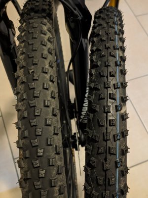

Hab heute mal einen neu montierten Rocket Ron 29x2.25 Super Ground Snakeskin gewogen , gruselig
dann wieder montiert und neben einen Cross King RS 29x2.2 gestellt
beide gleich breit.
Gewicht vom CK deutlich geringer 564g vs 722g
RS leider auch pannenafällig für Dornen,musste einmal leidig flicken
beide gleich breit.
suche jetzt was schönes leichtes für das Rad der Tochter
Kenda habe ich bisher noch nicht in den Händen gehabt.
die TR vs SCT Protection kann man gleichsetzen wie RS gegen Protection?
die Kendas scheinen ja schwerer geworden zu sein ab MJ2021
Tubeless ist eher keine Option wegen Radverein,da möcte ich den Trainern keine Pampe zumuten beim flicken ....
