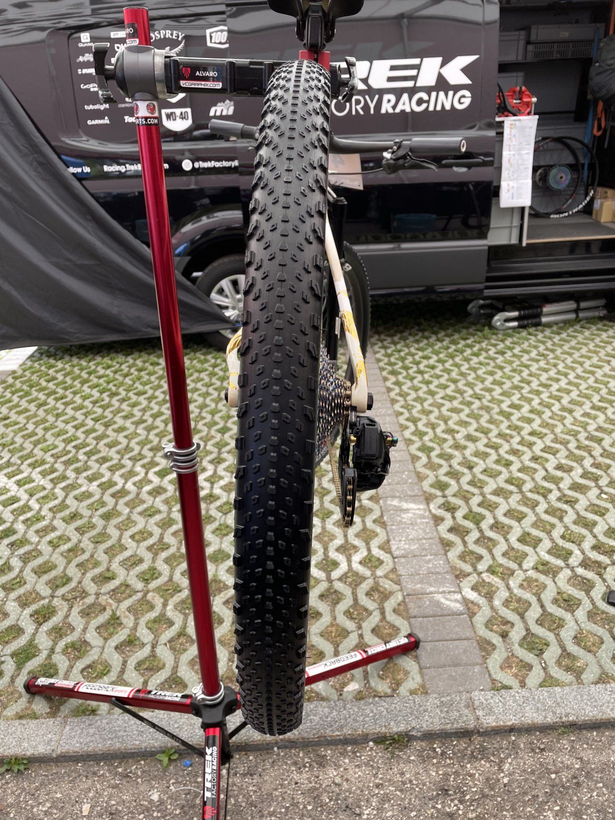

neuer Bontrager XR1 gesichtet
Heute sind fast alle Trek Fahrer mit XR3 am VR gefahren.
Neff ist in Tokio 2x XR2 gefahren. Das dreckige Bike stand im Zelt.

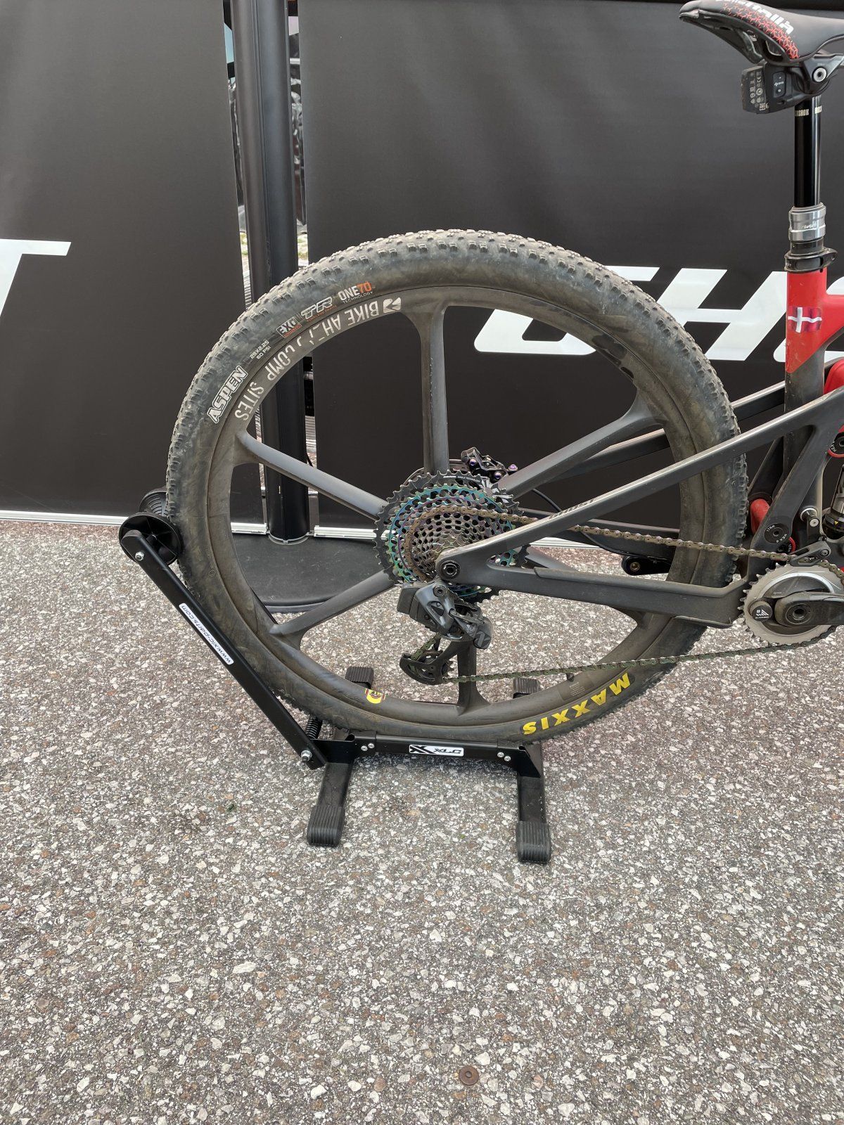

Dann noch von Maxxis
Und dann sowas wie ein neuer Forekaster?

Von der WM
