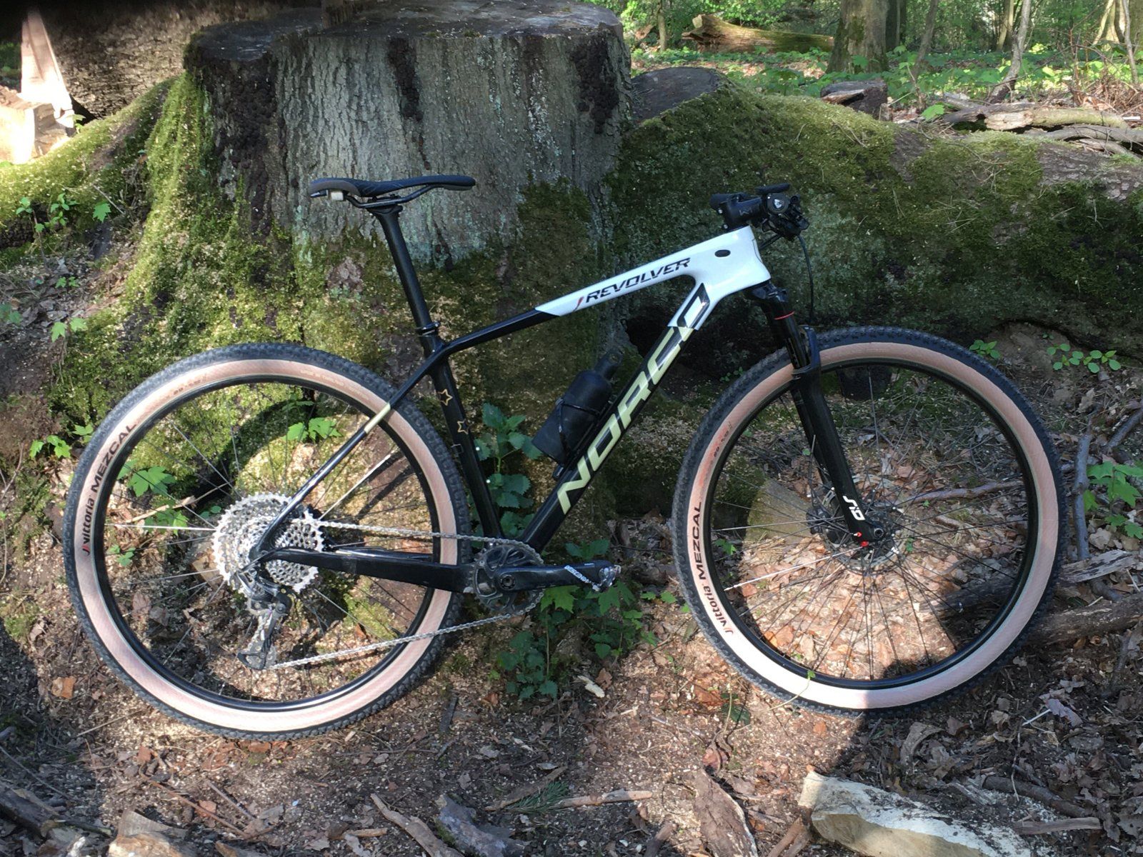

Hallo, ich habe heute nochmal ein Ersatz Laufrad hinten eingesetzt und die Kombi Mezcal Race 2.25 auf meinem HT über die trockenen Pisten und die angelegten sowie die Natur Trails auf dem Feldberg /Taunus bis an mein Limit über 1500hm gejagt. Ein Bild vom Rad ist hier verlinkt:Hallo, danke für das Feedback. Es gibt hier im Forum ja unterschiedliche Angaben zur Breite des RK:

Besser?ob CK/RK Bernstein Protection zum Ballern auf einem HT besser ist als Mezcal Race 2.25.
Ich bin lange den Mezcal hinten gefahren und ich finde, er rollt "gut", ist unproblematisch, was Luftdrücke angeht und hat relativ viel Grip.Hallo, ich habe heute nochmal ein Ersatz Laufrad hinten eingesetzt und die Kombi Mezcal Race 2.25 auf meinem HT über die trockenen Pisten und die angelegten sowie die Natur Trails auf dem Feldberg /Taunus bis an mein Limit über 1500hm gejagt. Ein Bild vom Rad ist hier verlinkt:
https://www.mtb-news.de/forum/attachments/3055bee6-06cf-4eeb-bf31-5d21c7b30f58-jpeg.1460385/
Die Kombi funktioniert bei meinem Fahrstil einfach so gut, dass ich Zweifel habe, dass die Kombi CK/RK Bernstein Protection mit breiteren Felgen hier heranreichen wird. Reine Asphaltstrecken sind bei mir Out of scope. Bevor ich den ganzen Aufwand für einen neuen Radsatz investiere, möchte ich gerne nochmal Eure Meinung einholen, ob CK/RK Bernstein Protection zum Ballern auf einem HT besser ist als Mezcal Race 2.25.
Danke schonmal für Euer Feedback und Allen viel Spaß auf Euren Hometrails.
Glaube du machst mit beiden viel richtig.Hallo, ich habe heute nochmal ein Ersatz Laufrad hinten eingesetzt und die Kombi Mezcal Race 2.25 auf meinem HT über die trockenen Pisten und die angelegten sowie die Natur Trails auf dem Feldberg /Taunus bis an mein Limit über 1500hm gejagt. Ein Bild vom Rad ist hier verlinkt:
Ich bin auch länger Mezcals gefahren, Conti nur recht kurz - würde auch sagen dass man sich den Aufwand eines weiteren LR-Satzes sparen kann. Glaube nicht dass der Unterschied so groß ist dass sich das lohnt.Hallo, ich habe heute nochmal ein Ersatz Laufrad hinten eingesetzt und die Kombi Mezcal Race 2.25 auf meinem HT über die trockenen Pisten und die angelegten sowie die Natur Trails auf dem Feldberg /Taunus bis an mein Limit über 1500hm gejagt. Ein Bild vom Rad ist hier verlinkt:
Top beschrieben, wobei ich die Mezcals auch eher luftdruckempfindlich erinnereHallo, mal schauen, was Conti da im Petto hat. Sieht ähnlich aus wie der Kenda Rush. Wir werden sehen …
Ich bin heute leihweise ein Epic HT mit CK/RK 2.2 Protection auf meiner Hausstrecke im Taunus gefahren, um zu schauen, wie sich die Conti Kombi im Vergleich zum Mezcal Race 2.25 fährt. Gestartet auf Hardpack fand ich die Kombi sehr gut und sauschnell. Auf den Natur Trails mußte ich dann zweimal stoppen und Luft ablassen, um auf meine gewohnte Geschwingigkeit zu kommen. Anschließend wieder zurück auf Hardpack.
Mein Fazit: Die Conti Kombi hat weniger Volumen, eine härtere Gummimischung und ist damit deutlich mehr Richtung Racing ausgelegt als der Meczal Race. Mit gleichem Luftdruck rollt die Conti Kombi auf Hardpack leichter als der Mezcal Race. Um damit auf eine vergleichbare Fahrbarkeit auf den Trails zu kommen, muss man aber mit geringeren Luftdruck fahren, was den Vorteil beim Rollwiderstand auf Hardpack wieder egalisiert. Bei meinem Streckenprofil und meinem (durchschnittlichen) Fahrkönnen ist der Mezcal Race in Summe für mich der bessere Reifen auf dem HT.
Happy trails am WE an Alle hier im Forum![]()
