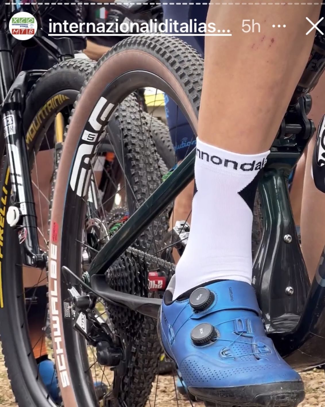

Specialized hat da noch einen Captain am Start, der wohl bei trockenen Bedingungen gefahren wird. Bisher auch noch nicht vorgestellt. Der schaut dem neuen Schwalbe von oben sehr ähnlich.
Interessant auch, dass Pirelli den XC RC für fast alle Bedingungen einsetzt. Also keine 3-4 Experten wie bei Schwalbe
Stimmt. Der war letztes Jahr am Anfang zu sehen. Gehe davon aus dass das Ende nach unten wo der Thunderburt oder die Aspen Glatze (auch noch Prototyp) stehen, noch von manchen Marken abgedeckt wird. Hängt wahrscheinlich immer davon ab wie gut deren nächstgelegener Reifen dagegen performt.
So sieht es aus. Was einem taugt ist vor allem dem eigenen Gusto, was man fährt und den Bedingungen vor Ort geschuldet. Richtig „schlechte“ Reifen gibt es wahrscheinlich nicht mehr; es dürfte jeder was Passendes finden. Die „Vieltester“ hier 😎😇 merken ja dass es durchaus spürbare Unterschiede gibt, fahren kann man aber eigentlich fast alles wenn man ehrlich ist.
stimmt, den Captain Protoyp gibt es auch noch… Profil erinnerte mich glaube ich mehr an den normalen Aspen wenn ich mich richtig erinnere?
In freier Wildbahn gibt’s den ja (noch) nicht, genauso wie Schurters Glatzen-Aspen 😅 - die Modelle sieht man beide schon recht lang bei den Profis. Kommen aber auch dort nur selten zum Einsatz, oder? Vielleicht sind die auch zu speziell dass sich eine Massenfertigung für den Markt lohnt…
https://www.pianetamountainbike.it/...control-t5-nuovo-copertone-sgamato-ad-albenga
Der wird von ihm eigentlich bei fast jedem Rennen im Trockenen gefahren.
Denke, die werden käuflich nie zu erwerben sein. Ebenso der normale Aspen mit 170 TPI. Die kommen ja schon seit einigen Jahren regelmäßig zum Einsatz.
