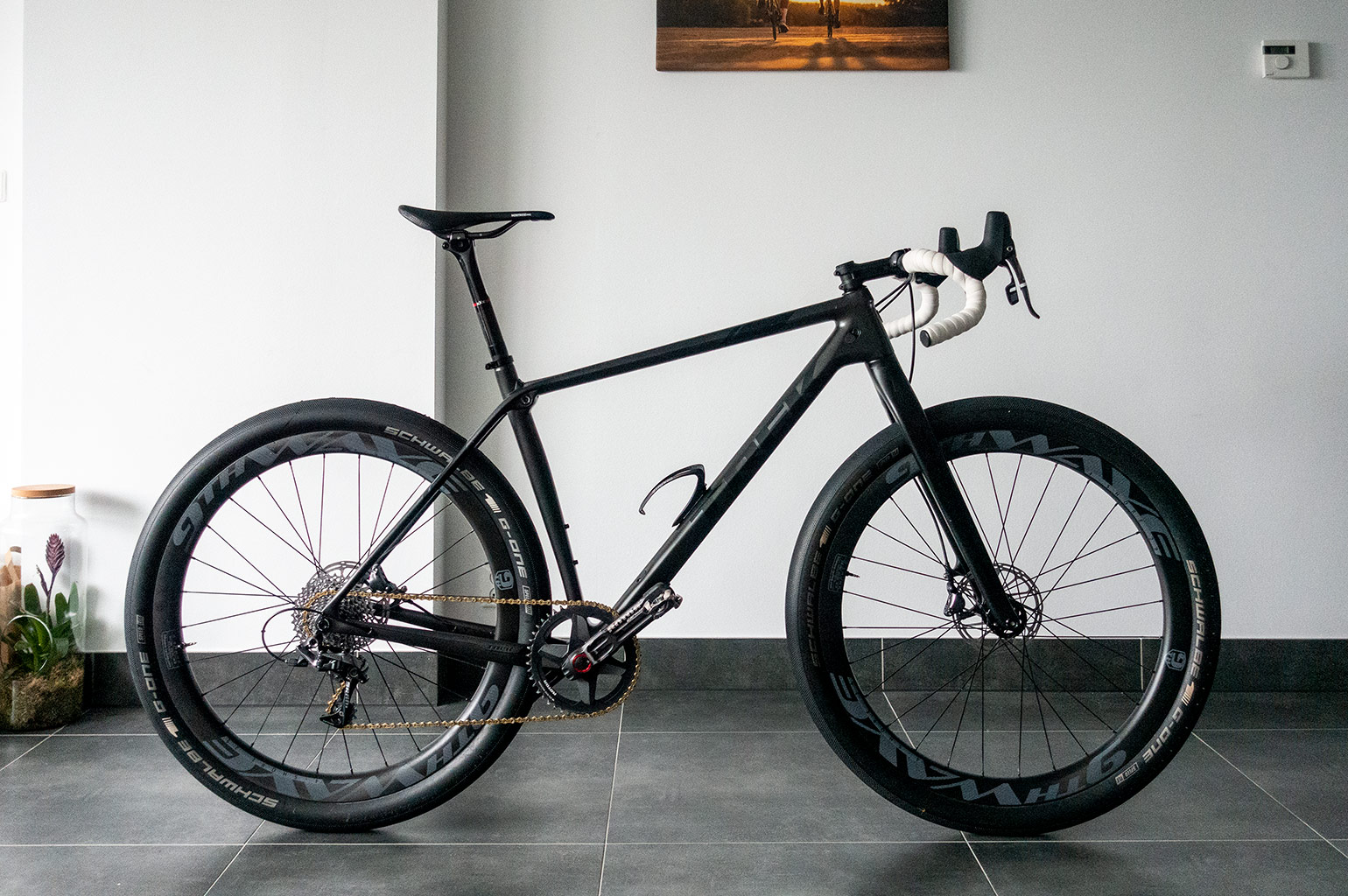

Würdest du freiwillig an einem Marathon teilnehmen, bei dem der G One ne gute Option wäre? Hört sich für mich spaßig wie ne Wurzelbehandlung an
Hatte den G-One mal in 35mm als Winterreifen auf dem Gravelbike und war mehr als einmal überrascht was der so kann… Ganz so abwegig wäre der Gedanke nicht mal. Ich glaube mit dem kommt man in der breiten Version im Gelände weiter als man zuerst denkt. Nur die fehlenden Seitenstollen stelle ich mir problematisch vor.
Klar, Battle mich hier mit ein paar Kräbbelbikern um Waldautobahn-KOMs, da hat man mit den 2,35ern echt zu arbeiten, wenn da Ironman-Ingo oder Zwift-Zoltan mit Aero-Kräbbel und auflieger mit G One und co die 5% hochpflügt. Nachdem ich gestern nen Versuch mit den Schwalben verkackt hatte (viel zu spät los), wird heute hoffentlich mal die alten Bernsteins vom @dino113 draufgebastelt und so es die Beine hergeben, nochmal 9 min Knallgas.
Ich meinte eher, so ein Rennen, bei dem Mann stabil mit so nem Reifen durchkommt, wäre mir mein Wochenende nicht wert.
