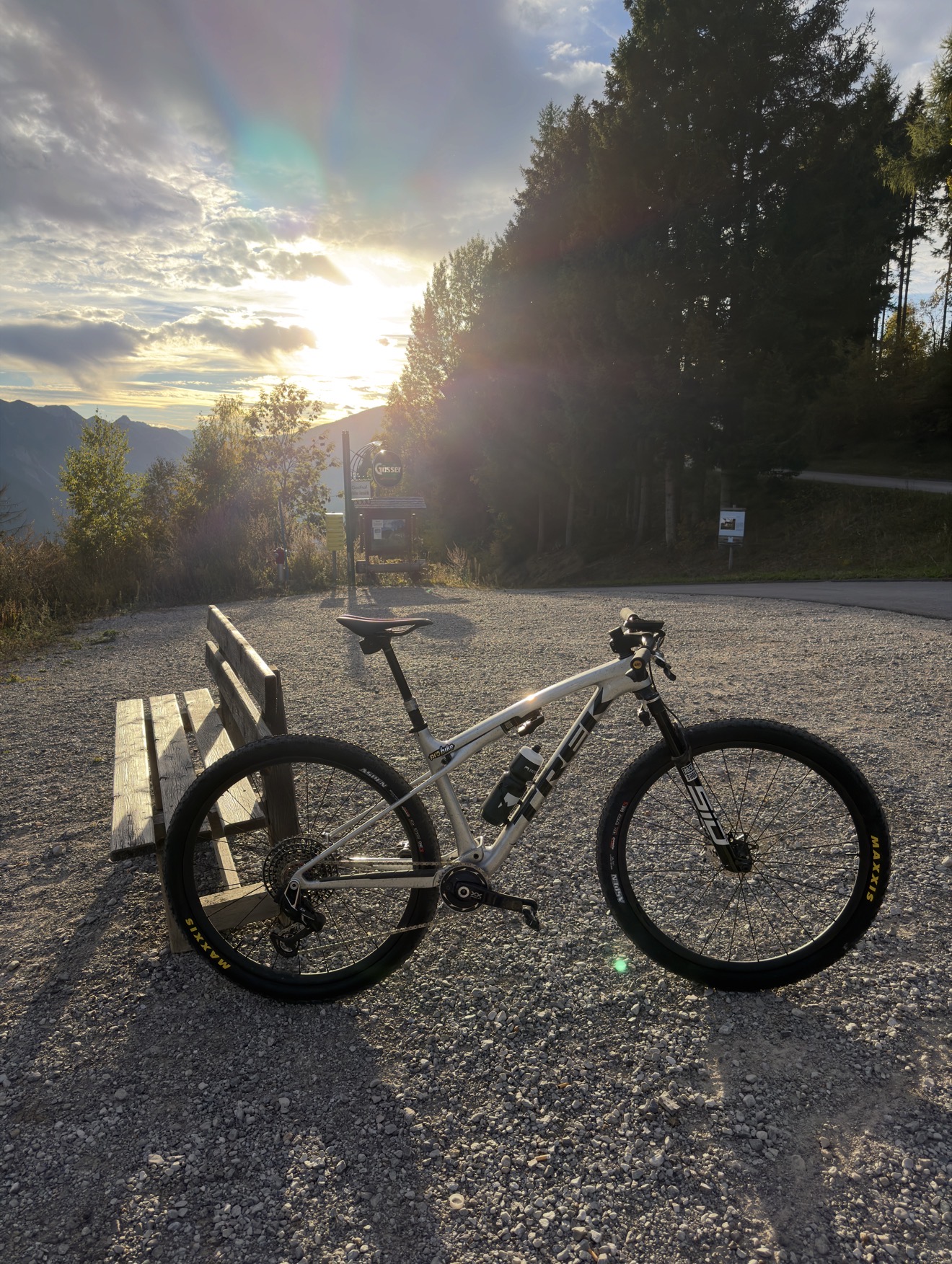

Sag ich dochHab mir vor kurzem auch die Aspen 170 in 2.4 gekauft. Das Supercal macht auf den Trails einfach so viel mehr Spaß als mein altes Epic mit Brain daher bin ich gerade jetzt im Herbst wieder mehr da unterwegs.
Montage: Super easy und war schnell erledigt.
Aufwärts auf Asphalt merkt man den höheren Rollwiderstand ganz ganz leicht aber mir kommt der vom ersten Eindruck her komplett vernachlässigbar vor.
Aufwärts auf Schotter unglaublich gut, hatte das echt nicht erwartet.
Aufwärts auf Waldweg (Nadelwald mit viel Wurzeln) auch brutal gut, mit den Dubnital hatte ich da öfters das Gefühl hängen/stehen zu bleiben auf den Wurzeln und musste die Linie bewusster wählen. Mit den Maxxis einfach fahren, da merkst nichts egal wie du fährst der rollt drüber.

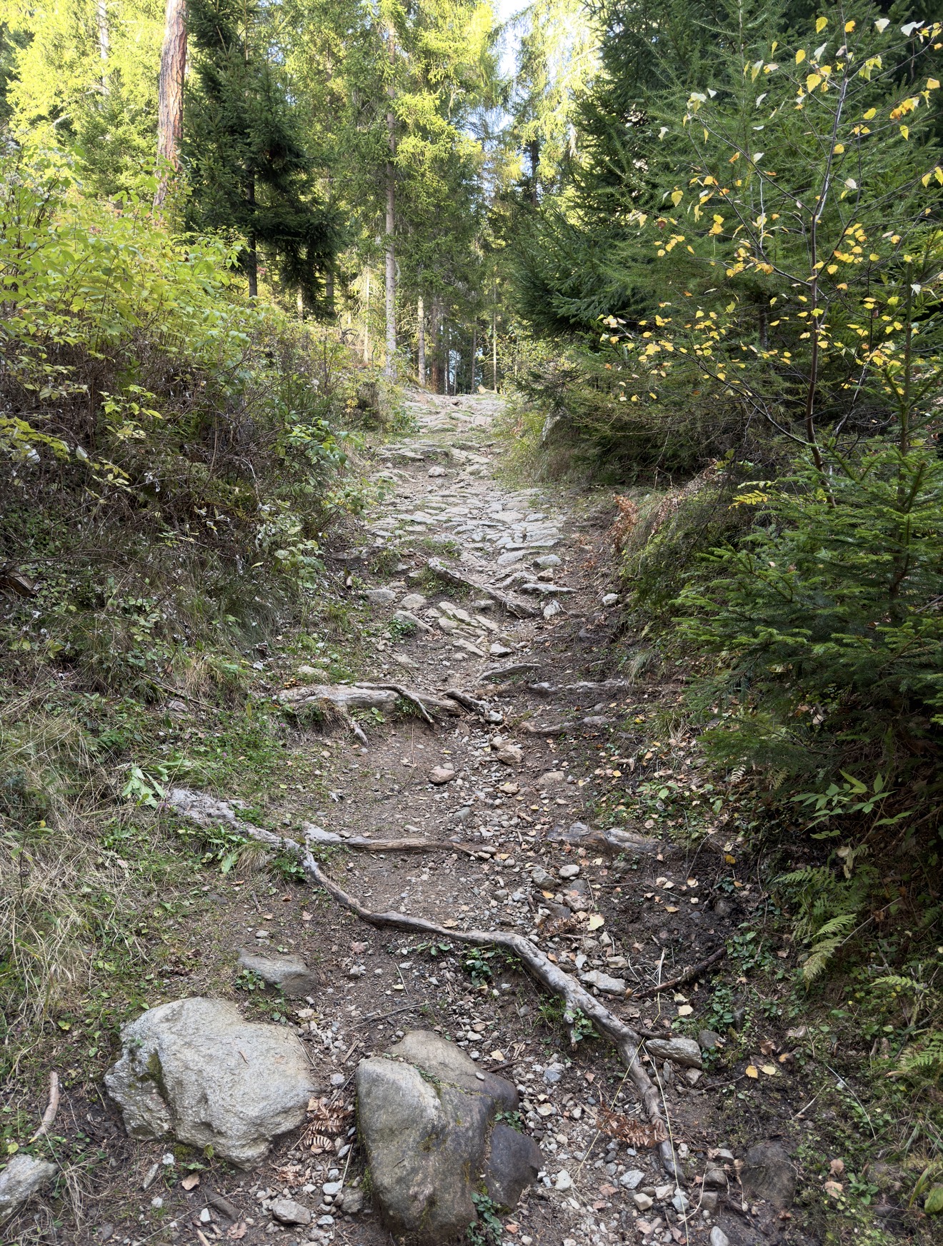

Trails schauen bei mir so aus oder halt Waldweg/Pfad mit viel Wurzeln (Matschige Trails gibts bei mir eigentlich keine).
Hier auf der Stelle (von unten nach oben fotografiert) hab ich einen sehr guten Vergleich zu den Dubnital, mit denen musste ich die Linie wirklich bewusst wählen und etwas aufpassen, die haben mir hier nie ein Sicherheitsgefühl gegeben. Mit den Aspen „f*** it einfach draufhalten“ kannst sogar oben etwas abziehen und hinein springen, funktioniert ohne Probleme, es fühlt sich wie ein anderes Bike an.
