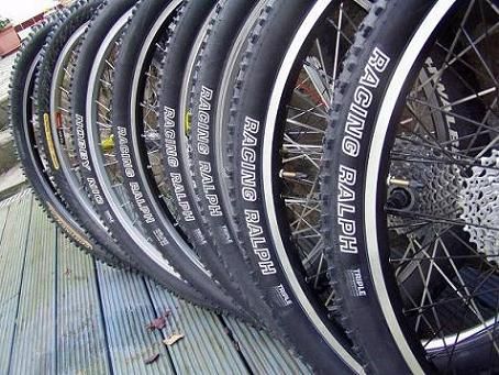

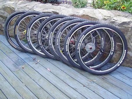

meine neue Marathon Kombi, bis Montag wird noch getestet und dann gehts in Willingen an den Start, wenns doch noch nass wird kommt hinten auch ein MK drauf ( fahr das natürlich mit Milch, 6 Monate keinen Platten)
