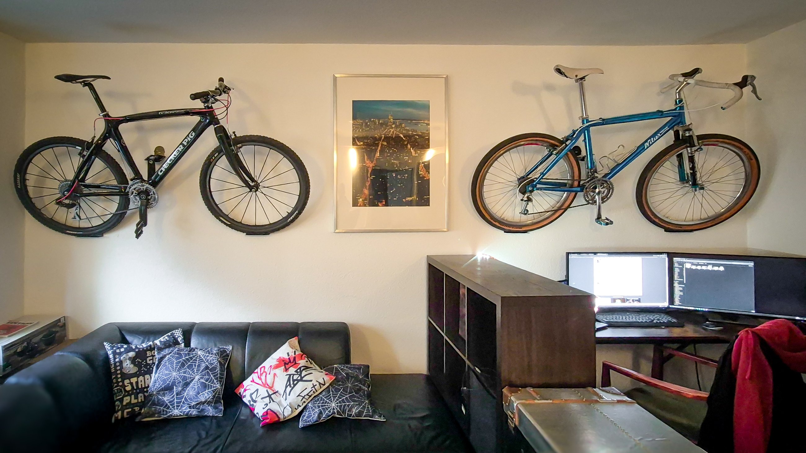

Nun ja, weil für einige (mich eingeschlossen) ein besonderes Rad auch ein Kunstwerk ist bzw. sein kann. Ist eben ne Geschmackssache. Ich meine.......manche hängen sich Gemälde an die Wand, manche Photos.....und manche hängen sich sogar selbst mitten im Wohnzimmer auf. So what? Jedem, wie es gefällt.....oder?

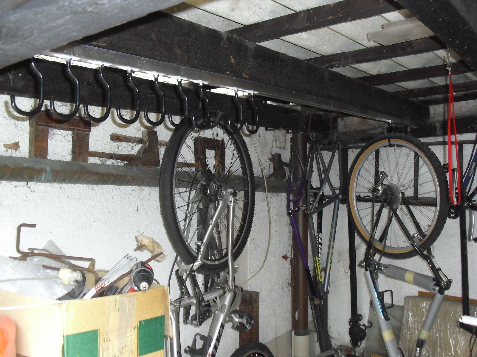

Am meisten Platz kannst du sparen, wenn du die Räder unter die Decke hängst. Im Prinzip, wie in der Zeichnung
So habe ich meine Räder jetzt in die Garage gehängt.

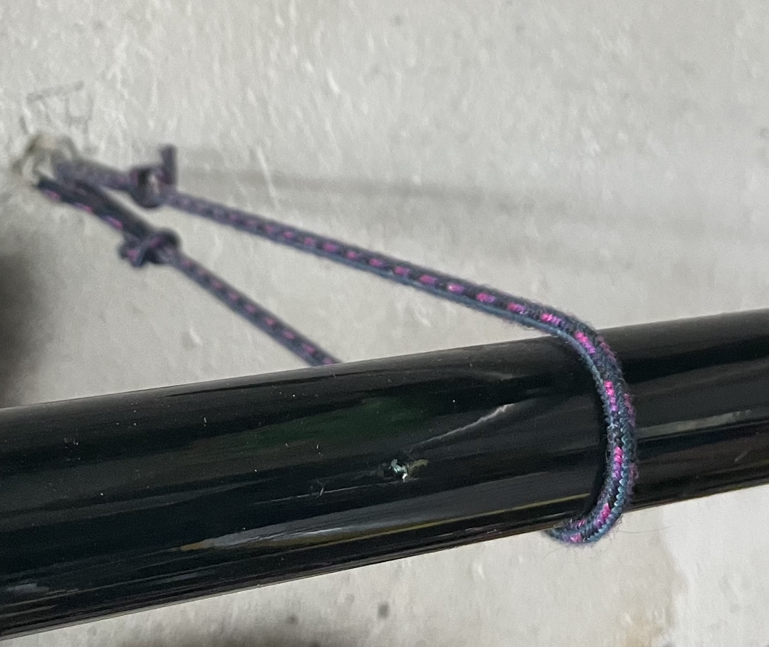

Das hält bei mir in der Garage:
Haken und Reepschnur.
Finde ich gut. Dezent, einfach, kostengünstig. Das schöne Seil macht's.
Anhang anzeigen 2233673So habe ich meine Räder jetzt in die Garage gehängt.
