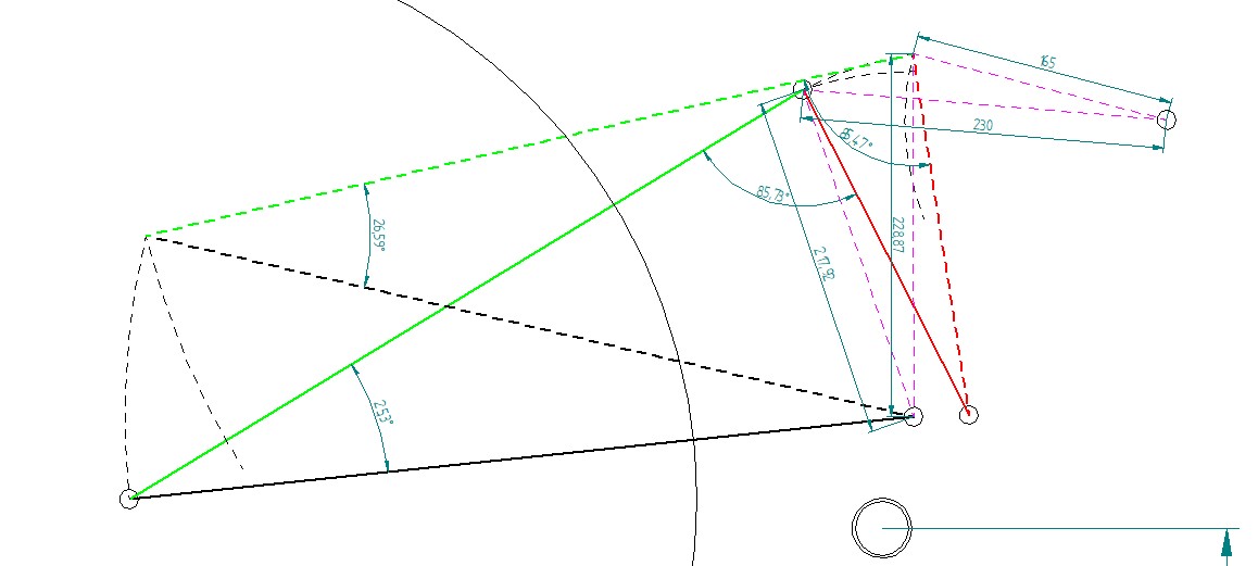

Hallo Bob. Ich hab das mal als Umbauoption für mein Rad durchgespielt und komme bei dem System auf nur 11mm max. Verformung der Sitzstrebe bei sage und schreibe 167mm Federweg!
Das System ist der Hammer!

Schau dir die Veränderung der Winkel zwischen Kettenstrebe und Sitzstrebe bzw. Sitzstrebe und Link an.
Und das wäre natürlich nur der Fall, wenn nicht eh vorher die Sitzstreben flexen würden. So cool!
Sehr cool, was du da schnell mal gezeichnet hast :daumen:
Dieses Dual-Flex-System scheint der heilige Gral der Kinematik zu sein :lol:
