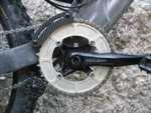

Bilder von Carbonkefü made by Bommelmaster
Wow, das Design sieht ja sehr sehr filigran aus.
Fährst du damit Downhill oder Freeride??
Verbiegt das Ding nicht wenn man da mal ordentlich reintritt?
Und bin ja gespannt ob das Ding hält wenn da mal ein Stein dagegen knallt
für downhill hätte ich mir wohl ein paar der aussparungen gespart. ich fahr damit dual/4X. Hält ohne Probleme bisher. Wieso soll denn die kefü beim reintreten verbiegen?? Carbon bricht auch bevor es verbiegt, jedenfalls welches guter Qualität. klar, bissl flex is immer drin und ma gucken was passiert wenns wirklich ma wo dranknallt. allerdings wird dann eher das KB und Kette getroffen, das umlenkröllchen hab ich rel hoch angebracht, aufsetzen o.ä. is nicht möglich. kann natürlich sein dass der arm mit dem röllchen bei einem starken seitlichen stoss bei einem sturz möglicherweise abbricht, aber dann brechen andere verbundstoff kefüs auch.
wenn ich ma zeit hab bau ich trotzdem nen neuen boomerang, wegen optik.

hi hab mir eine vom bommel bestellt iscg und einstellbar von 34-38Z. oder sow eiss ich garnimma genau:D joa noch warte ich ganz ungedulig auf meine zwei süssen kefü's testbericht gibts dann wenn des schlüsselbein wieda zam gwachsen is. Bilder natürlich auch....ich hoffe ma sie funkt gut...gibt ja aber bis jetzt nur positives zu hören. Zwei fragen noch an den meister him self. Wie dick is meine kefü? also des carbon? Und bin ich der erste der zwei zum verstellen bestellt hat also in der kettenblattgrösse?
ich hab gute erfahungen mit 3mm platten für den boomerang und 1,8mm platten für käfig und rolle gemacht. das ist ausreichend steiff und leicht.
meine aktuelle version für max. 42z wiegt mit aluschrauben 81g und sieht so aus:
die bilder sind allerdings nicht ganz aktuell, da ich den käfig noch etwas verkleinert habe.
sowas sollte im grunde jeder der ne stichsäge und ein paar feilen hat selber bauen können.
