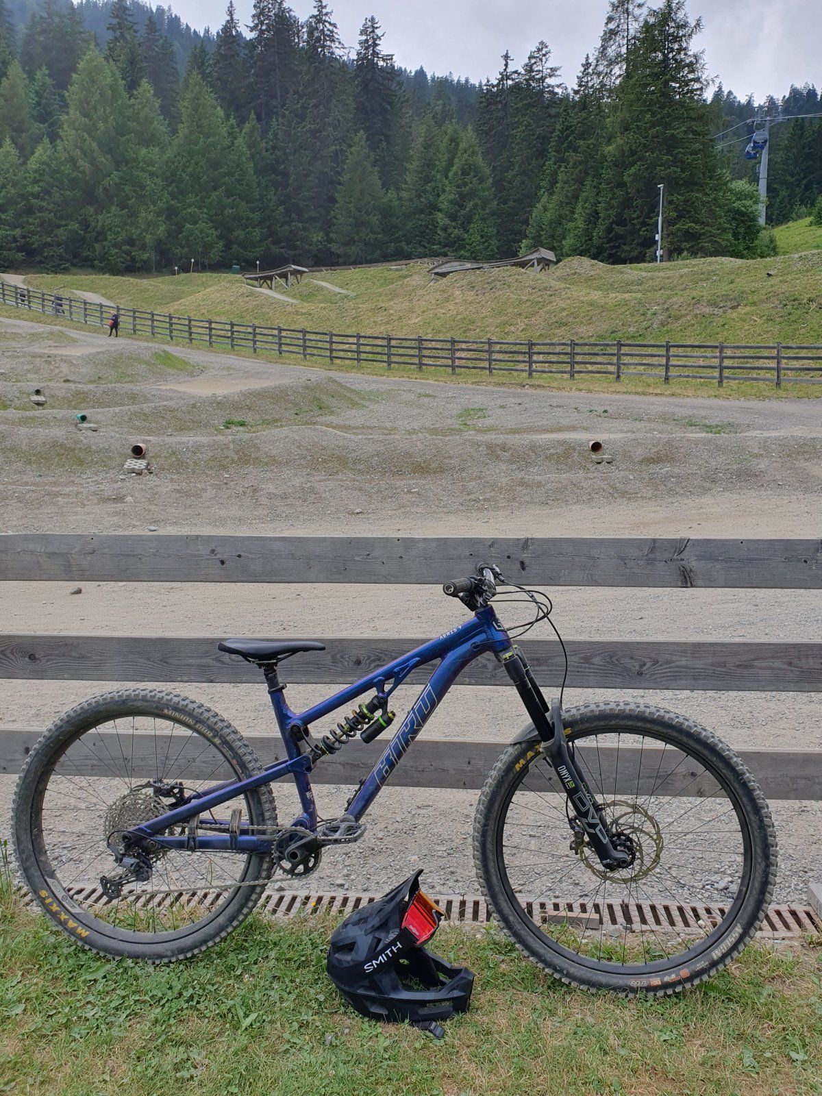

Hier mal mein Aeris9, welches ich mir überwiegend für Bikepark und Urlaube aufgebaut habe. Großteils wurden Teile verwendet, die ich noch liegen hatte. Trotzdem gefällt es mir bis auf das leichte Übergewicht sehr gut. Den ersten Kurzurlaub nach Österreich hats auch gut überstanden, freue mich schon auf PDS im August.
