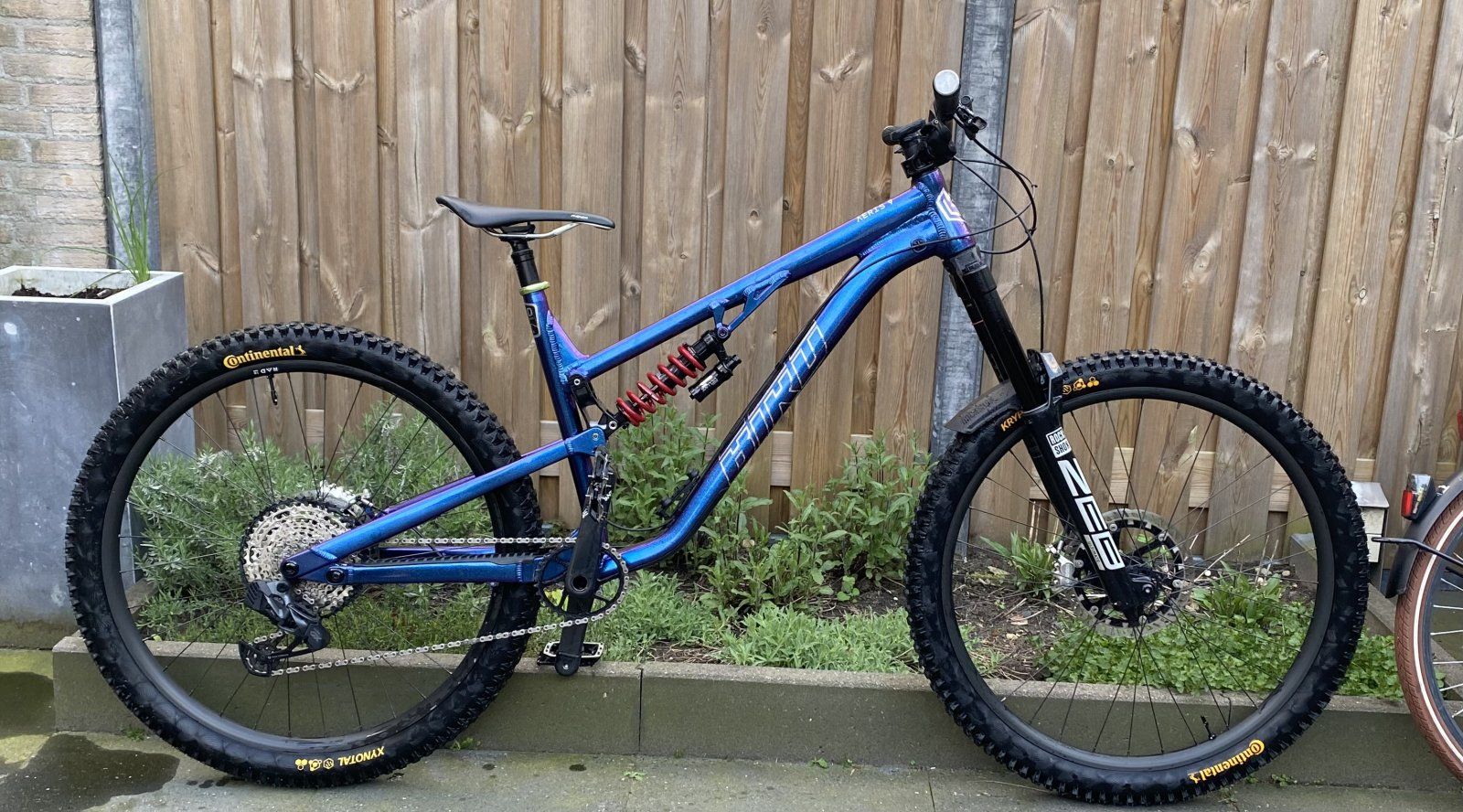

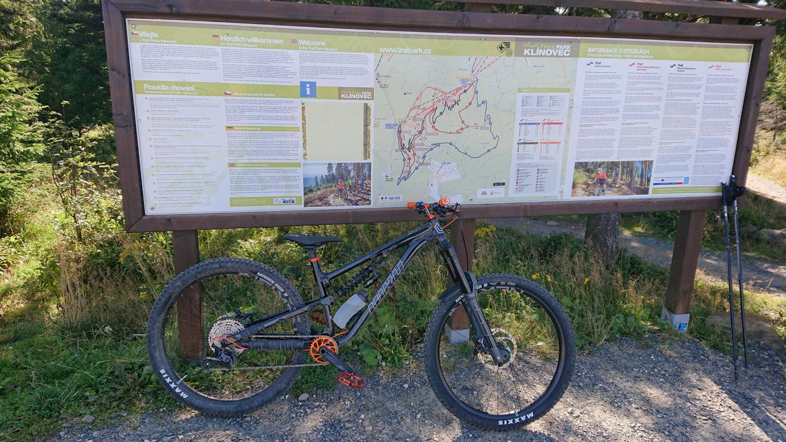

Also mein Aeris 9 ist endlich fertig gebaut und ausgiebig Probe gefahren. Momentan noch auf 180/160mm aber den 180mm Linkage für den Dämpfer werde ich auch demnächst mal testen. Ansonsten macht das Bike richtig Spass. Bin bis dato immer 27,5er gefahren und dachte der Umstieg auf 29" und längeres Bike wird hakeliger, ist aber für meinen Geschmack sehr wendig. Bin super zufrieden mir den Rahmen letztes Jahr bestellt zuhaben und bereue es nicht. Auch mit den Interessanten Optionen die Bird öfter auf ihrer Facebook-Seite raushaut, z.b. mit 190mm Doppelbrückengabel :D.
Vom Gefühl her würde ich sagen jenachdem wie man es aufbaut mit 180,160 usw. hat man etwas für Touren, Trails, Bikepark und dann braucht man eigentlich nur noch ein Fahrrad;). Fällt nur immer schwer sich von den anderen Rädern zutrennen...

wiegt wie abgildet 17kg. aber voll tauglich fur alles was vorhanden ist, von trail bis dh
Rahmengröße ist ML geworden, wobei Bird auch meinte ich könnte locker L fahren. Bin jetzt mit der Entscheidung zufrieden. Bin 1,83m groß mit langen Beinen, Schrittlänge 88cm.
Habe ein 210mm One Up Dropperpost drin, das passt. Fidlock-Flasche hat 590ml, aber da werde ich nochmal probieren, etwas größer müsste auch passen.
Auch jenachdem wie der Dämpfer aufgebaut ist Piggyback usw. Gewicht waren glaube 16,4 kg als ich es mal gewogen hatte, habe aber nicht auf Leichtbau geachtet. Denke aber ein Gewichtsfanatiker hat hier noch genug Möglichkeiten zum Gewicht einsparen. Verbaue generell keine Carbon Sachen, habe ich nicht viel Vertrauen und ist Sondermüll. Ohne Coil-Shock ist es natürlich auch leichter. Züge habe ich innen verlegt, würde ich beim nächsten mal die Außen-Option wählen, das ist deutlich einfacher. Bremsen sind die tollen Cura 4 von RCZ mit 203/203, läuft. Gabel Rockshox ZEB Ultimate 180mm, da wäre mit einer Lyrik auch nochmal Gewichtsreduktion drin. Der mitgelieferte Rockshox Mudguard ist der letzte Müll, da kommt demnächst wieder der gute alte Mudhugger dran. Eine Lyrik habe ich noch liegen für die Hirngespenste vielleicht mal etwas leichter auf 160/160 fahren zu wollen, bisschen tourentauglicher und entspannter.
Einsatzzwecks ist alles, normale Trails, Bikepark, Eisdiele. Touren sollten vom fahrgefühl aber auch gehen. Uphill geht auch gut.
Welcher Laufradsatz und welche Kurbeln sind das? Mein Aufbau ist grundsätzlich sehr ähnlich, wiegt allerdings 18kg. Krass, dass ein paar Gramm mehr bei vereinzelten Komponenten letztendlich zu 1kg mehr Gewicht führen.
kurbeln sind truvativ descendant carbon. laufradsatz sind RAD15 felgen met DT350 naben, laufradsatz wiegt 1900 gramm. auch nicht wirklich leicht aufgebaut, nur renthal carbon lenker, wiege selbst knapp 100kg nackt
