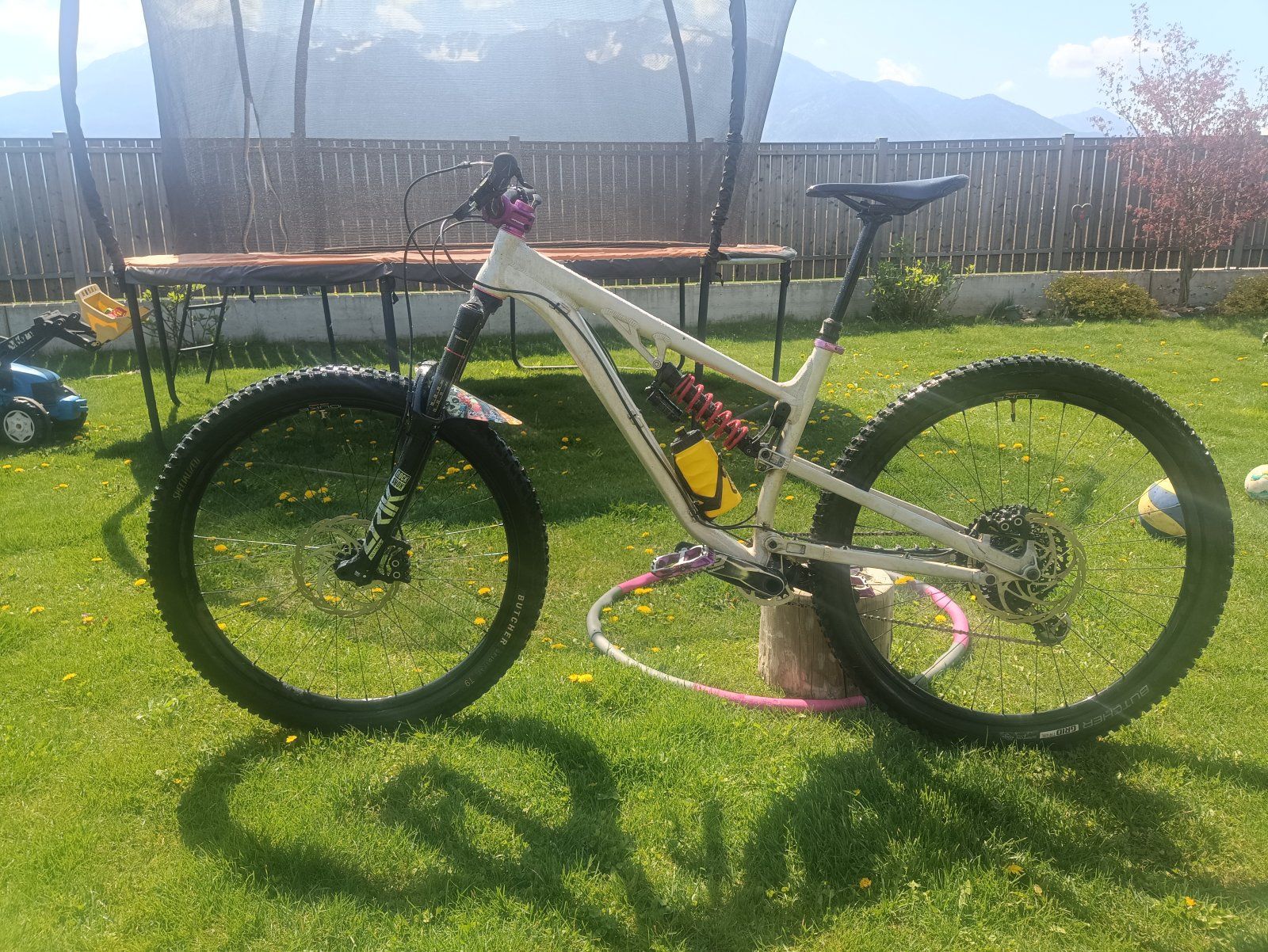

Soda, nachdem ich mitn rs sd air select null zufrieden war, hab ich mir fürs alte bird nochn gebrauchten (aber angeblich unbenutzten) rssd coil in select variante geschossen.... Und siehe da es werkelt wieder besser...
Im vergleich zum nachfolger (aeris am) bleibts aber vom gefühl her, es ist gut aber eben in allen etwas hinten dran... Dh i werds wohl abstossen🥺🥺 😭 sofern i an käufer find 😏
BTW....falls einer Interesse hat - ich hab noch den "originalen" Formula MOD Coil aus meinem Aeris9 hier rumliegen (mit 500er Feder).
