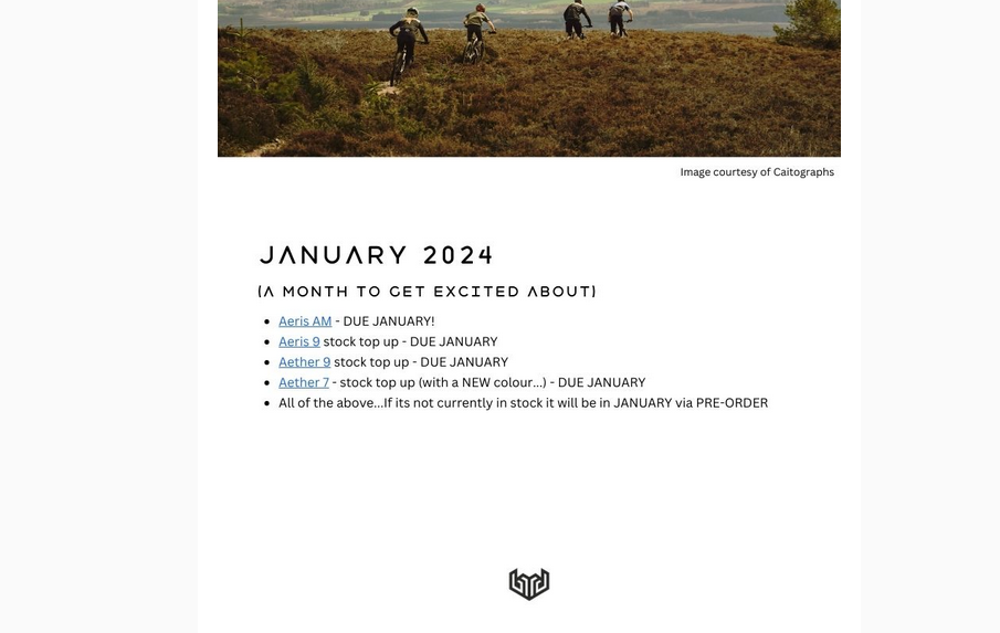

THIS WEEK is aber jetzt scho vorbei ... GRR die verarschen uns !!!
This week, next week.. who cares.
Da nehmen es die Jungs bei Bird offenbar nicht so genau...
