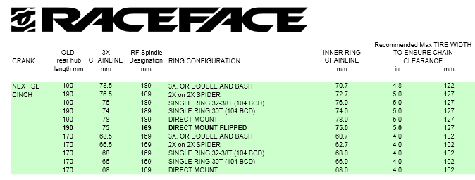

Das 28er Kettenblatt ist genau, was ich brauche. Die Übersetzung leicht genug für steile Uphills und bietet mehr Bodenfreiheit. Bin wirklich steile Rampen mühelos hochgefahren, und das auf feuchtem Untergrund. Da ist nochmal ein deutlicher Unterschied zu Ground Control oder Nate am Hinterrad zu spüren. Die 90er Felgen machen sich dabei sicher auch bemerkbar.

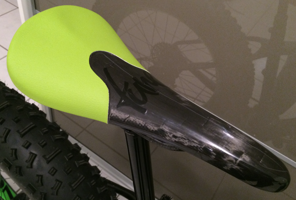

Der Sattel (Tune Komm Vor) und die Sattelklemme (Tune Würger) sind angekommen, wurden montiert und siehe da: das Bike wiegt komplett mit Pedalen 12,9 kg 8-)

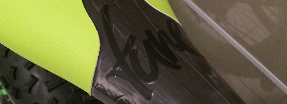

Der Schriftzug des Sattels passt super zum schwarzen echo Schriftzug:
Das Leder vom Tune Komm Vor Sattel ist leider etwas anders als das Grün der Felgen, aber dadurch dass ein bisschen Platz zwischen beiden Elementen ist, kann ich damit leben. Wenn ich eine Zeit lang darauf rumgerutscht bin, wird der seine Farbe sowieso noch ändern :D. Das UD-Carbon passt super zum Rahmen und zum Lenker. Jetzt muss er nur noch seinem Namen alle Ehre machen, Komm Vor und so...
Positiver Nebeneffekt: der Sattel baut sehr schön flach, sodass ich jetzt auch endlich mit komplett ausgefahrener Stütze fahren kann :)

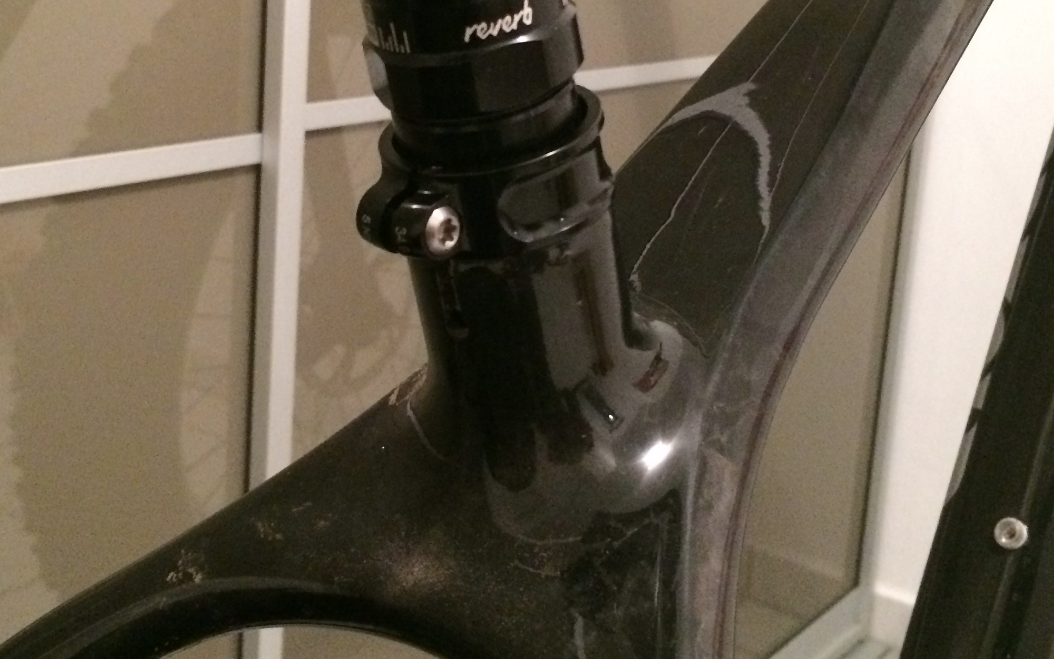

Man mag gezeifelt habem ob man wirklich eine schwarze Sattelklemme durch eine andere schwarze Sattelklemme ersetzen muss, doch der Tune Würger ist tatschlich ein würdigerer Klemmverschluss für dieses Bike als die standardmäßig von Borealis verbaute Klemme. Sieht sehr gut aus.
Ein paar Gramm hat der Würger bestimmt auch noch gespart.
