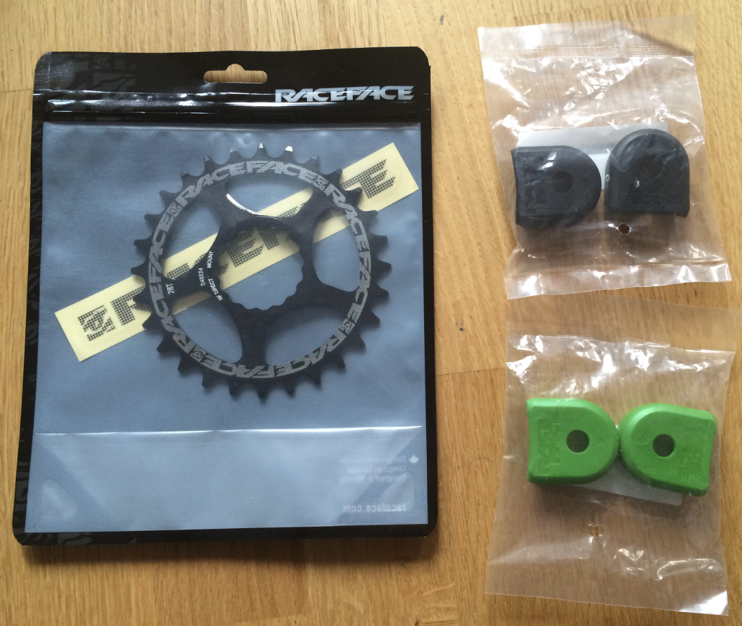

Sooo, jetzt ist auch das 28er Kettenblatt da, wer ein 32er sucht, bitte melden :)
Das Grün der Crank Boots ist definitiv nix vom Farbton her, also kommt das kleine Schwarze zum Einsatz.

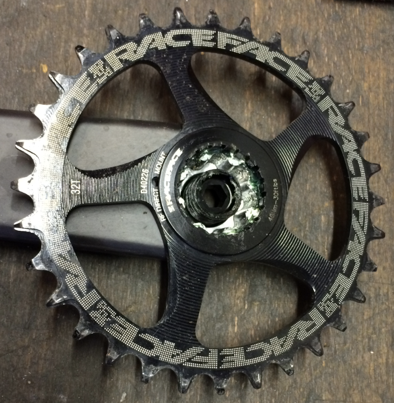

Das Kettenblatt wird mit einem Standard-Innenlager-Werkzeug an der Kurbel befestigt. VIel besser als bei e*thirteen, wo man einen Spezialschlüssel braucht, nicht ganz so universell wie bei SRAM, wo´s mit einem Imbus oder Torx geht:

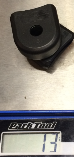

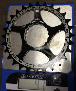

Nullsummenspiel:
60g (fürs 32er Blatt)-47g (fürs 28er Blatt) macht 13g Unterschied.
Genau die 13g, die für die Crank Boots draufgehen :) So´n Zufall...

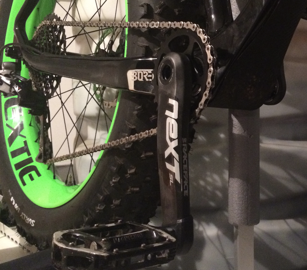

Der fertige Drive-Train:
Hier sieht man schön, wie sich dank 1fach und flipped chainring eine Kettenlinie für 190er Hinterachse und ein schmaler Q-Faktor miteinander vereinbaren lassen.
Jetzt komme ich auch wieder die Berge hoch, hab genug Bodenfreiheit und kann wieder unbesorgt im felsigen mit den Kurbeln aufsetzen...
Nullsummenspiel:
Anhang anzeigen 342235Anhang anzeigen 342236

Gibt es eigentlich einen Grund warum das Kettenblatt falsch herum montiert wurde?
