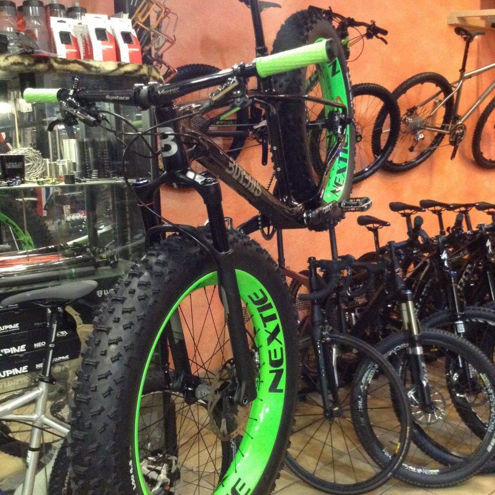

5516g!!!??? Da stellt sich die Sinnfrage einer Carbonfelge. Sieht dafür aber geil aus, würde auch super an mein Farley passen ;)
Hast Du mal Deine Kompletträder mit Reifen gewogen? :lol: Hab mal nachgeschaut, es ist eine schmale 75mm Felge mit schmalen 3,8er Reifen. Bei Tubeless-Setup bist Du bei 5600g, Du siehst, selbst bei so einer schmalen Combo bist Du selbst mit Tubeless-Setuo schon schwerer unterwegs, ohne Tubeless bist Du bei 6200g. Meine alten Laufräder (RD+Tune+Hope+Lou+GC) wogen trotz leichterer Reifen und Naben auch 6300g. Gerade im Laufradbereich sollte man keine Äpfel mit Birnen vergleichen.
Zu bedenken auch die höhere Stabilität der Carbonfelgen, das größere Hohlkammerprofil und die bessere Tubeless-Fähigkeit, von der Optik mal ganz zu schweigen.
Mich hast jetzt mal interessiert, wie schwer mein lrs ist. Daher mal alles schnell auf die Waage geschmissen...
Vorderrad 2750gr, Hinterrad 2950gr... also zusammen 5700gr...
Daher finde ich das Gewicht von deinem Nextiesatz schon ein bissel enttäuschend. Achja, mein Laufradsatz besteht aus 82mm Halo Felge, Hopenaben (135mm v, 170mm h), Sapim Laser D Speichen, Surly Felgenband für RD, Snowshoe vorne, Fatback Sterling hinten, Q-Tubes-Schläuche.
Wie gesagt, nicht Äpfel mit Birnen vergleichen. Wir reden von einem nackten Laufradgewicht (Felgen, Speichen, Nippel, Naben) von 2227g - und das mit schweren 197er und 150er Hope-Naben und 90mm Felgen. Den Löwenanteil an den 5516g sind die Surly Lou-Reifen mit 3110g. Es ging auch nicht nur um reines Gewicht, sondern auch um Stabilität. Und da sind Rolling Darryl und Halo bei weitem nicht so stabil wie die Nextie. Außerdem 10mm schmaler.
Ja, die Nexties sparen pro Felge 200-220g im Vergleich zu normalen 80mm Alufelgen (Halo oder Rolling Darryl). Dazu kommt, dass man für die Tubeless Umrüstung weniger Tape und weniger Milch nehmen muss, sind wieder 50g pro Felge. Kürzere Speichen sparen auch wieder ein paar Gramm :-). Das sind dann also in Summe mindestens ein halbes Kilo Ersparnis plus die 10mm breitere Felge und mehr Stabilität.

Es geht weiter.
Supergeil, da wird das ja noch was mit der fetten Wochenend-Ausfahrt!!
Und die 13 Kilo werden genau getroffen (der Rahmen ist zwar 30g schwerer als gedacht. dafür die Gabel 30g leichter).
Steuersatz haben wir erst mal einen von Borealis genommen, der wiegt nur schlanke 78 Gramm.
