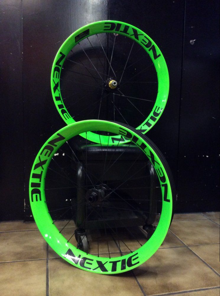

Es geht voran, die Jungs vom Cycle Planet sind schnell:
Prädikat FAT:
schon montiert, mit X01 Kassette und 180er XT Scheiben und Tubeless:
Die Schlauchlos-Umrüstung war sowas von kein Problem. Nur relativ wenig Milch notwendig (<100ml).
Gewicht der Laufräder mit Reifen (ohne Scheibenbremse und Kassette, mit Ventilen, Dichtband und Milch): 5516g

sehr hübsch! Was hast du denn für Naben genommen? Tune? Oder Hope? Und wenn man fragen darf, was kostet der Spaß? Bin selber am überlegen mir sowas zusammenbauen zu lassen ;-)
