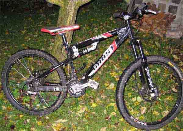

ich versteh die leichtbau freaks auch net so! ich hätte 1. nciht das geld 2. mag ichs sabil 3. der gewicht des cih mehr stampel gibt auch mehr kraftin die beine....
anbei noch n bild von meinem 17,5kg bike, die 5kg die ich mehr hab habt ihr zuwenig :P

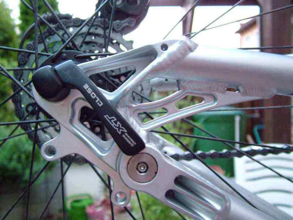

Das Problem hat Stevens erkannt und im Modelljahr 2005 abgestellt, wie an meinem Rad zu erkennen ist. Das Problem scheint aber nur Disk-Fahrer zu betreffen, wegen der Drehmomentabstützung die bei den Modellen vor 2005 fehlt. Ich finde Stevens steht wenigstens zu seinen Fehlern und stellt diese ab, im Gegensatz zu anderen. Nur was mich ein bisschen dabei stört ist das der Käufer als Tester eingesetzt wird. Sind ja fast schon Microsoft Manieren :lol:
Stefan
Stefan
Irgendwie ist das Bild falschherum :confused: . Wenn Stevens aber den Fehler endlich erkannt hat, warum bekommen dann z.B. Kunden mit älteren Rahmen, die jederzeit einen Rahmenbruch befürchten müssen (wie ich) nicht mal auf Kulanz o.ä. einen kleinen Rabat für einen neuen Rahmen. Ich finde das schon ziemlich arm. Ich bin momentan gar nicht mehr so abgeneigt mir z.B. ein Rocky Mountain zu kaufen, da man dort fünf Jahre Garantie hat. Zwar bezalhlt man auch sehr viel Geld, aber es immerhin sicher angelegt. Und dass der Kunde Tester ist, ist mittlerweile fast überall so. Selbst im Automobilsektor macht man diese Erfahrungen.

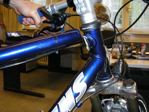

ich kann da auch noch einen beisteuern. vor 3 wochen ist mir bei einem reflex comp einfach mal so während der fahrt auf einem radweg das oberrohr weggeknallt. von stevens keine reaktion trotz mails und anrufen. das nenne ich anti-service.
BeRadfAZ schrieb:
... von stevens keine reaktion trotz mails und anrufen. das nenne ich anti-service.
Na wenn Sich das häuft, wüßte ich an deren Stelle auch keinen anderen Ausweg als mich tot zustellen....
Die mußten damals beim (ostasiatischen?) Rahmenzulieferer bestimmt eine Vertragsklausel untschreiben, nach der sie keinerlei Schadensersatz bekommen, wenn die Rahmen nicht halten... :rolleyes:
