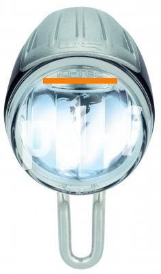

denke durch bessere Kühlung, die aufgesetzte "Hutze" ist der Kühlkörper:

Wenn das die Kühlung sein soll, dann sitzt sie ein wenig verkehrt. Wenn Lufthutzen vorhanden wären und zur Kühlung dienen sollen, dann wäre eine Luftführung direkt ans Leuchtmittel das einzig Vernünftige. Dabei hege ich die Befürchtung, dass wo Luft fliessen soll es auch Öffnungen gibt und da wird Wasser seinen Weg finden.
Mehr als eine Luftführung kann das auch nicht sein. Sieht aus als wäre das Teil aus Kunsstoff und das kühlt nicht so prächtig. Aluguss wäre auch möglich, aber dafür sitzt die "Hutze" eigentlich unsinnig weit weg vom Leuchtmittel.
Ich glaube das Teil ist vor allem Blendschutz und der ist nötig, wenn man die Abstrahlung durch die vorstehende Scheibe beachtet.

Das Teil ist der Kühlkörper der LED, der ist halt bis oben hochgezogen (sozusagen das Ende des Kühlkörpers) und wird dort durch den Fahrtwink gekühlt...
just my 2cts
Viele Grüße,
Alex
da muss ich dich mal etwas verbessern
weil die LED nämlich schräg oben im Gehäuse sitzt(siehe Bild/oranger Balken), und nach hinten in den Reflector strahlt.
Und demzufolge die Lufthutzekühlerwärmeableitblech an der richtigen Stelle sitzt, und der Fahrtwind die ganze Sache kühlt.
Ein cleverer Ing. hat das ganze auch noch super in einen Blendschutz umgewandelt.
