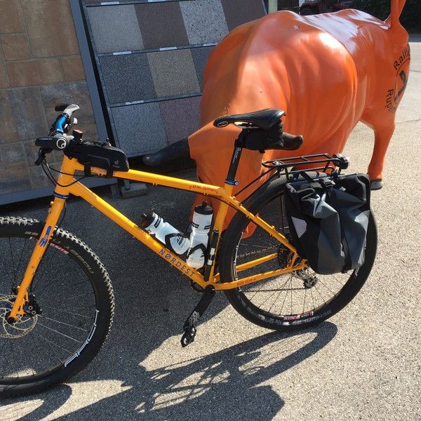

Gepäckträger passt super.
Tubus Logo 29er
Taschen müssen aber so weit wie möglich nach hinten, Thema kurze kettenstreben.
Sattelstützenmaß 31,6mm

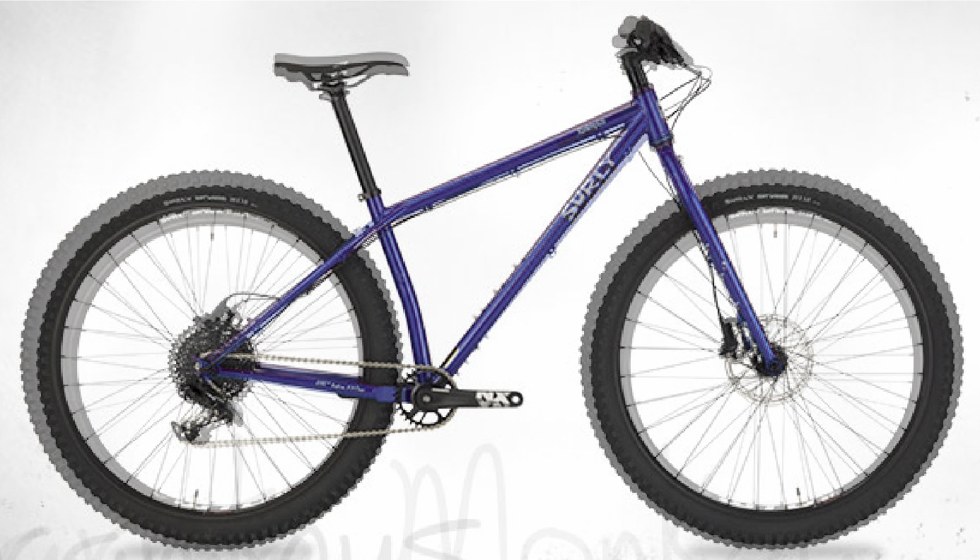

@seblubb Krampus ≠ Karate Monkey
Ich finde so viel nehmen sie sich nicht.
Wo soll da der genaue Unterschied sein bis auf 29+ beim Krampus?
Meine Erfahrung mit 27,5, 27,5+, 29 und erst recht 29+ ist eher gering. Kurze Tests auf modernen 29" Fullys haben ergeben, dass sie durchaus gut fahrbar sind, daher traue ich den großen Laufrädern gute Fahreigenschaften zu. Wo die Unterschiede bei den Geometrien liegen ist für mich jedoch schwer zu erkennen.

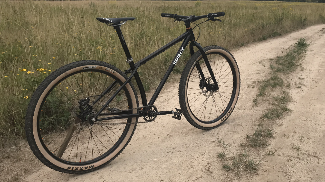

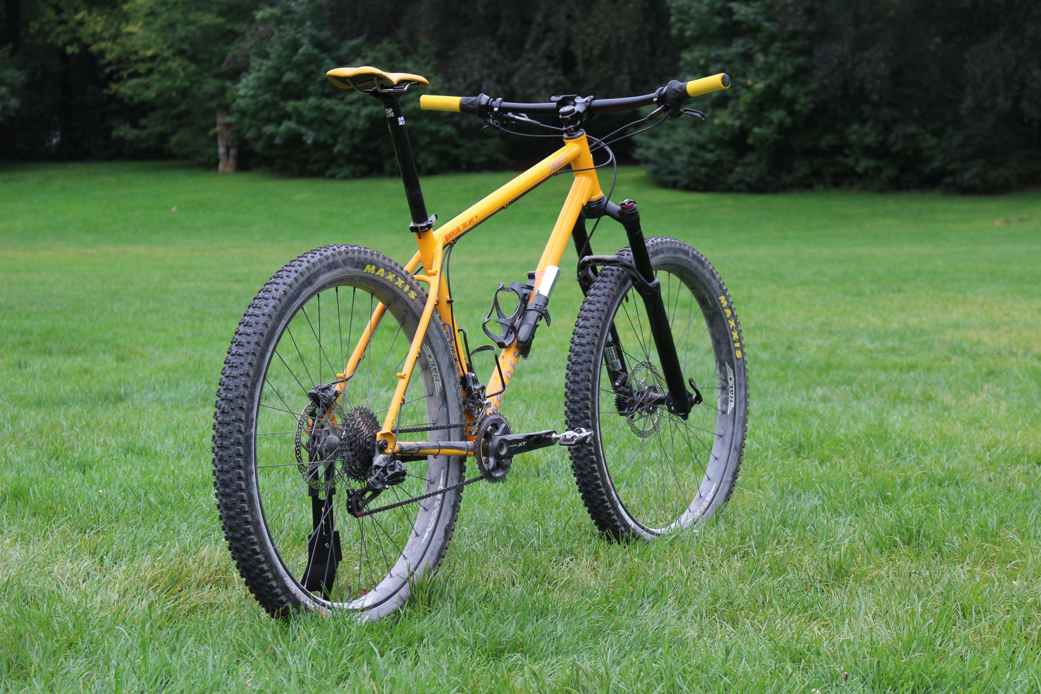

der einzig große Unterschied ist die Tretlager höhe... 1cm tiefer beim Krampus
Krampe
KM
