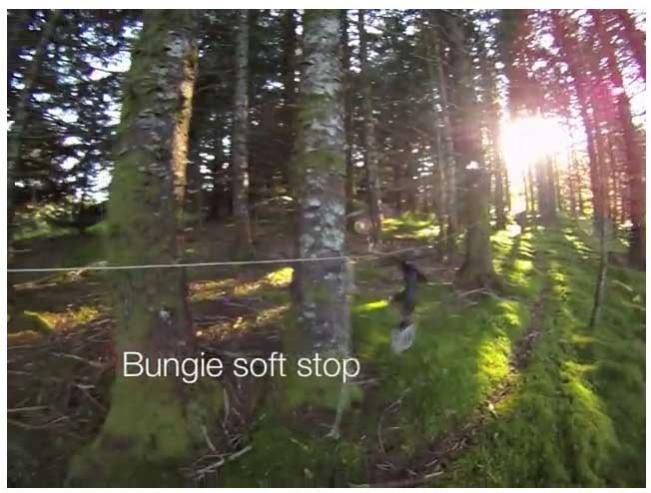

Kann mir vielleicht jemand erklären wie dieser Bungee-Stop funktionieren soll?
Soweit ich alles richtig erkannt habe, ist ein Gummiband dann Seil geknotet. An diesem Gummiband ist ein größerer Gegenstand den die Kamera mitnimmt. Dadurch dass das Seil geknotet ist, wird die Kamerafahrt gestoppt?

Sieht mir auch so aus. Nur vermute ich, dass eine Schlaufe im Bungeeseil ausreicht. Wenn man genau hinschaut, dann hängt das Bungeeseil nur schlaff runter und ist nicht gespannt (durch ein Gewicht, wie du vermutest). Vielleicht ist es auch nur ne große U-Scheibe, die nicht mehr durch die Rolle passt.
attachment.php
Mit der Stärke (und somit Dehnungsfähigkeit) des Bungeeseils müsste man experimentieren, damit die Cam nicht so langsam und nicht zu abrupt abgebremst wird.
Schicke Sache jedenfalls, wenn das Gefälle im Gelände nicht allzu groß ist. Wenns steiler bergab geht, dann dürfte das Konstrukt ordentlich Geschwindigkeit aufnehmen, was das Bungeseil nicht mehr schaffen wird abzubremsen.
Er schreibt in einem Kommentar:
I have a length of bungie cord tied into a loop in the main line. At the end of the bungie is a plastic washer that is too big to fit through the pulleys (that the camera shuttle rides down the line on). So basically the camera shuttle rolls down the line, the bungie gets threaded through the pulleys along with the line until the plastic washer gets stuck in the downhill pulley, and then the whole thing decelerates as the bungie stretches.
