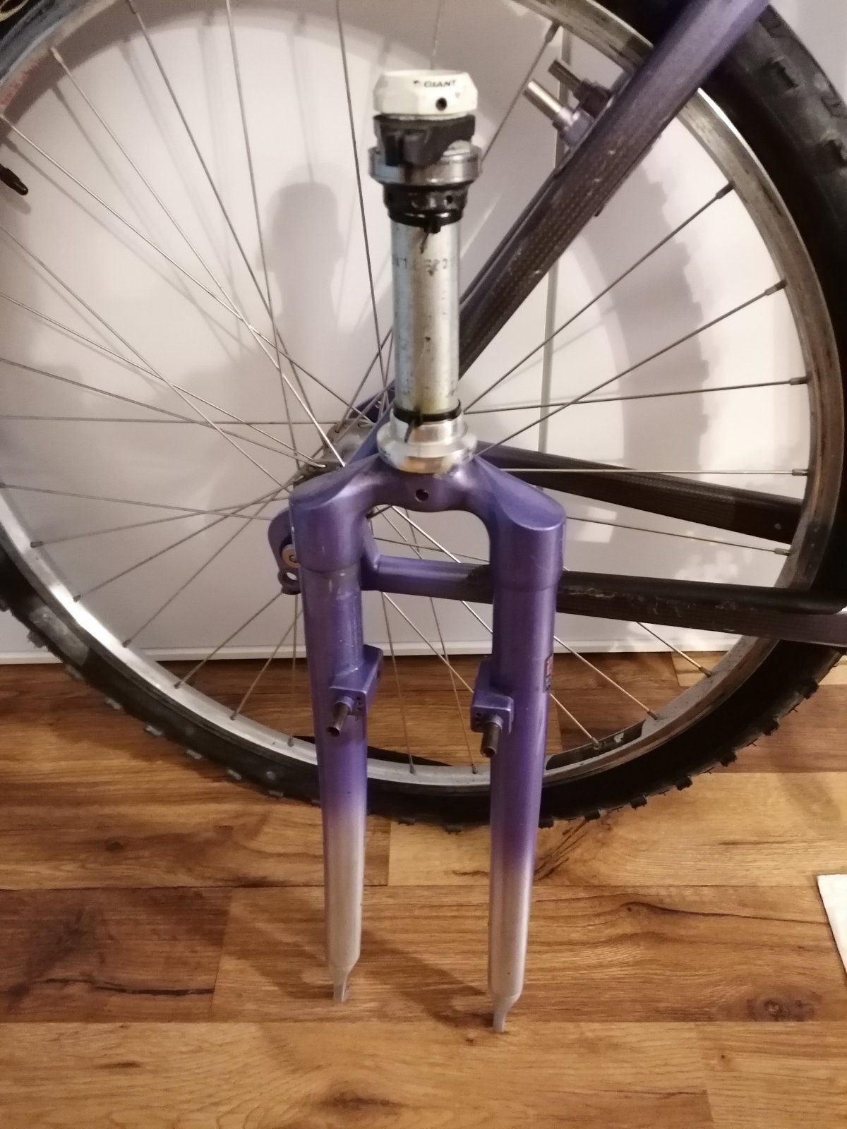

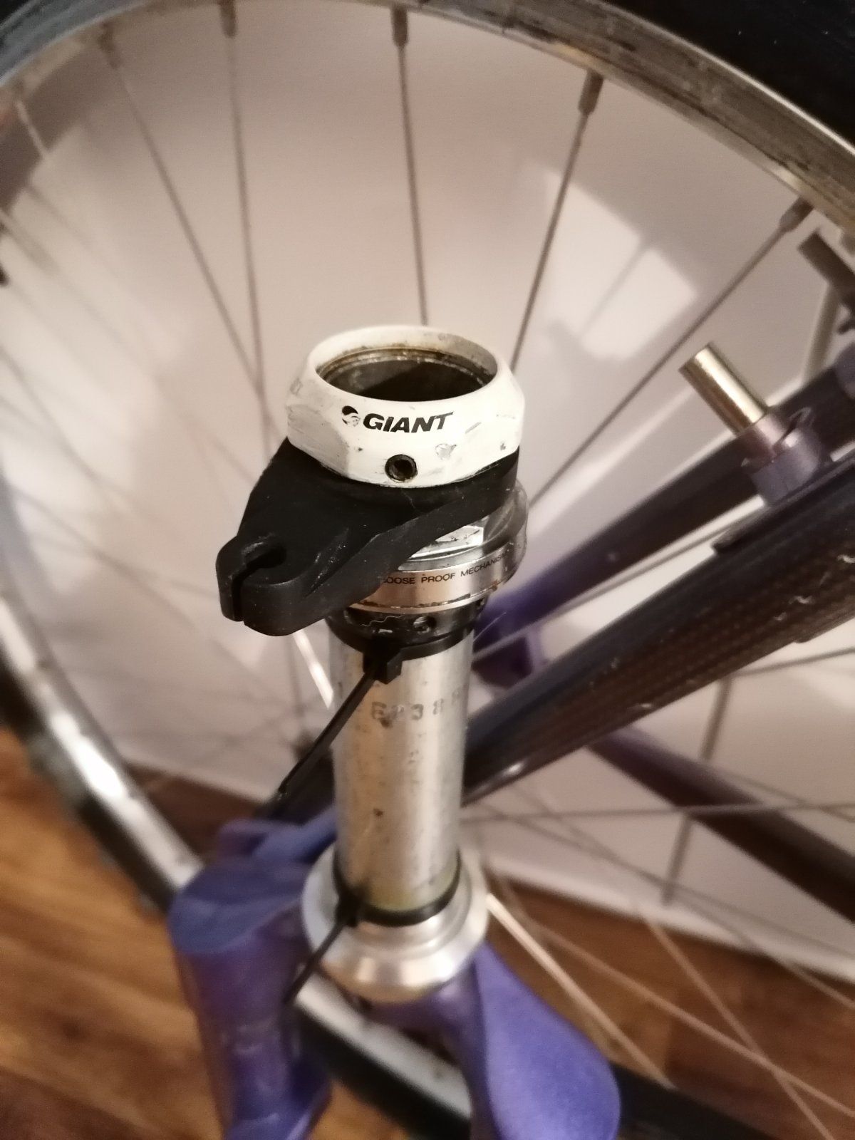

Meine Gebete wurden erhört 😁✨😎..... Inkl. Original Steuersatz(Gabel befindet sich auf dem Bild noch im Spenderfahrrad) .

Da stimme ich dir zu. Viele schöne Räder, die eine gute Ausstattung hatten, wurden geschlachtet... Der Rahmen entweder entsorgt oder weiter verkauft. Ich bin dieses Rad gefahren von 95 bis 2002.dann komplett verkauft. Immer mal wieder die letzten Jahre nach einem CFM 1 Ausschau gehalten und jetzt zugeschlagen. Stück für Stück Richtung Komplettrad. Bremsen sind noch offen, genauso wie Lenker, Vorbau....

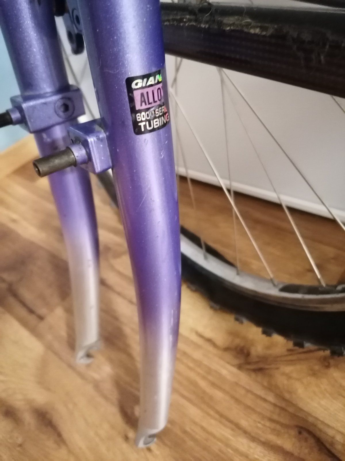

Ich bin relativ sicher, dass diese Gabel von einem späteren nicht so hochwertigen Cadex Modell stammt. Die an meinem Rad und denen, welche ich vor der Nase hatte, hatten ne andere Gabel.
Aber Hauptsache Dir passt sie.
Zu welchem Modell sollte sie passen? Hab sie von einem CFM 1 gleiches Baujahr(93) und gleicher Farbe. Hatte damals durch einen Garantiefall einen 95er Rahmen weiter gefahren. Der allerdings blau/silber war.

Zu welchem Modell sollte sie passen? Hab sie von einem CFM 1 gleiches Baujahr(93) und gleicher Farbe. Hatte damals durch einen Garantiefall einen 94er Rahmen weiter gefahren. Der allerdings blau/silber war.
Ich war der Meinung, diese Gabel wäre an der ALM Baureihe verbaut gewesen und die CFM Modelle hätten noch die Gabel von 1991/92 mit dem Giantlogo auf den Holmenden gehabt.
Mein 92er CFM1 mit XTR hatte diese und Kumpel damals auch - trotz Kauf 1993. Waren aber ggf halt 92er Modelle.

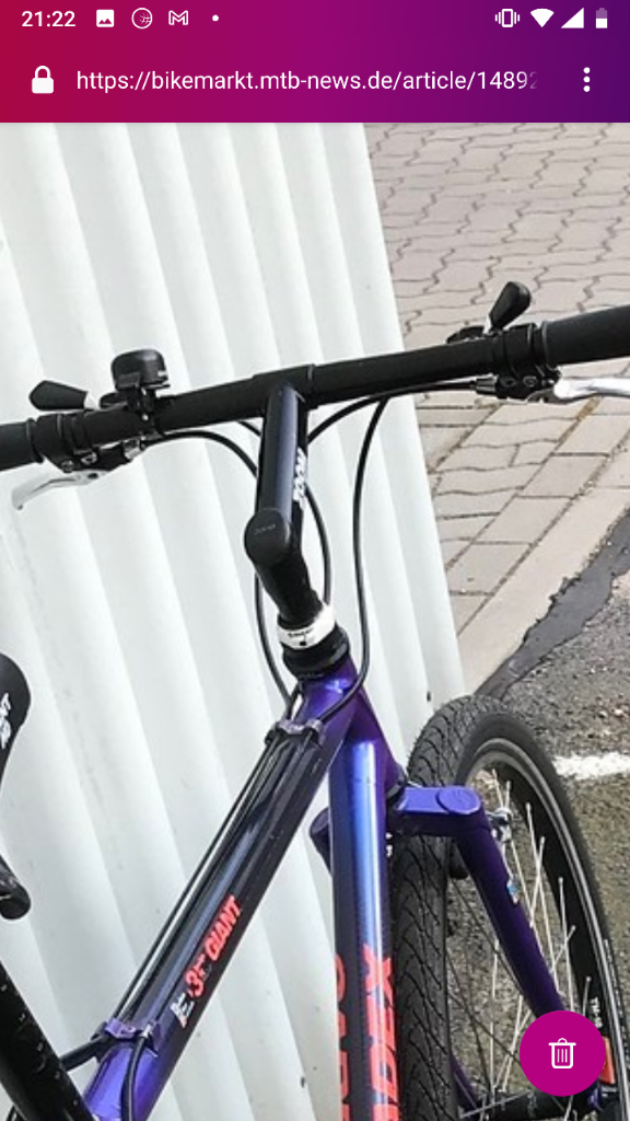

Es gab die Gabeln gestreut an 92er und 93er Modellen. Für mich hier sehr entscheidend, das die Farbe passt(lila/silber - 93er CFM 1-siehe Beitrag Joglo 1.Seite). Das Thema ist sehr interessant. Zumal es ja doch ein paar Jahre her ist. Bild zeigt ein 92er CFM 1 mit der "alten" Gabelform.

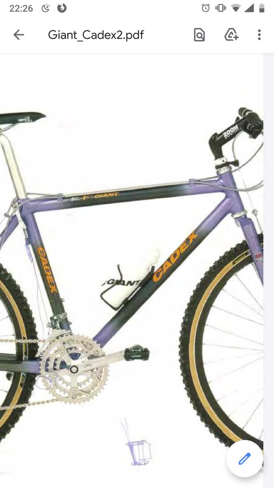

Ich meine du täuschst dich da, und es ist genau anders herum, dass die Gabel mit den geklebten (?) Gabelscheiden vom CFM1 war und die andere bei den weniger "wertigen".
CFM1 ausm Katalog
Die andere Gabel von nem C(?)FM3
Edit: lt Katalog ist die andere Gabel aus CrMo und die von 93er CFM1 aus Alu.
CFM1 ausm Katalog
Genauso meinte ich es ja....😄... Kurz gesagt CrMo billig/Alu teuer. Nächste Woche geht's los.

Also live habe ich es so nie gesehen und inklusive meinem eigenen Bike kenne ich die frühen CFM 1-3 auch nur mit der Cro-Mo Gabel.
Wer weiß... die Kataloge/das Papier war ja bei so manchem Hersteller nicht nicht repräsentativ für die tatsächlichen Auslieferungszustände/Ausstattung.

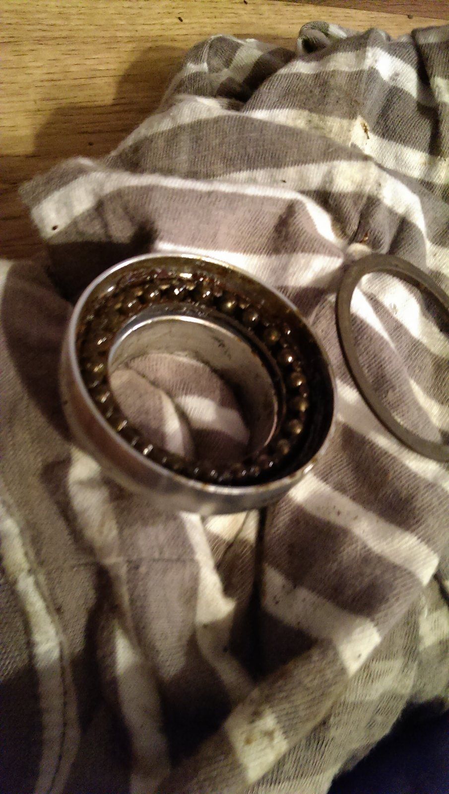

....Teil 2 vom heutigen Abend. Steuersatz gereinigt, neu gefettet und eingebaut. Laufräder rein. Vorbau nur zur Probe. Wird definitiv flacher.... Aber nicht mehr heute.
